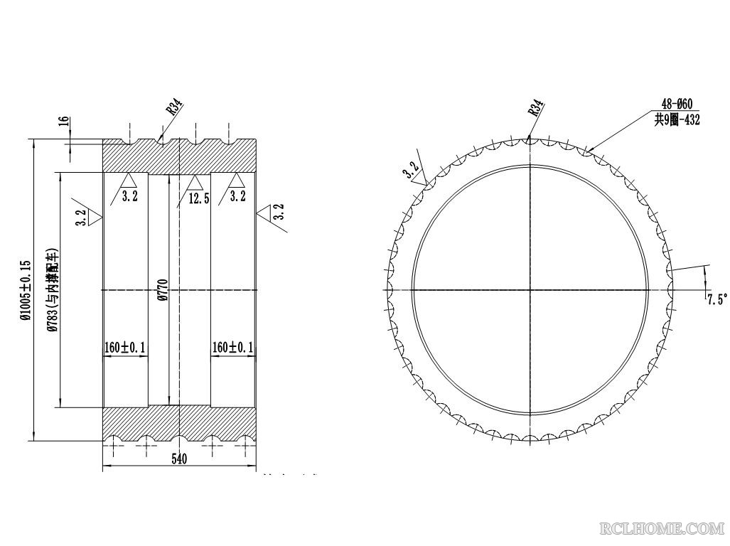

压球机辊皮材质采用9Cr2Mn锻造,外径1000,内径780,高度540.表面布满深16的圆坑.圆弧坑直径60
要求坑底的淬硬深度不小于5mm,硬度55-58HRC.
发表于 2017-2-15 19:26:35 | 显示全部楼层
这个图的右视图是怎么画的?有点看不懂
签到天数: 2 天
28
65
65
 楼主| 发表于 2017-2-15 20:41:48 来自手机 | 显示全部楼层
大浪淘沙 发表于 2017-2-15 19:26
这个图的右视图是怎么画的?有点看不懂
虚线是辊子外边的凹坑

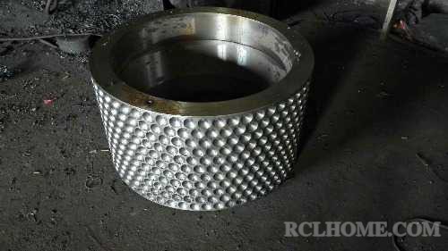

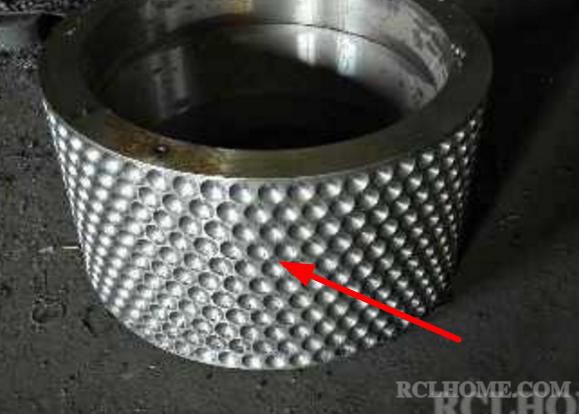

 楼主| 发表于 2017-2-15 20:43:16 来自手机 | 显示全部楼层
这个是实物

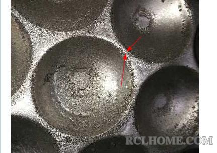

360截图20170216175859953.jpg 一个圆 360截图20170216191307484.jpg 弧坑和另一个圆弧坑之间的最小(表面)壁厚是多少?

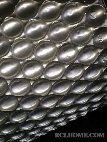

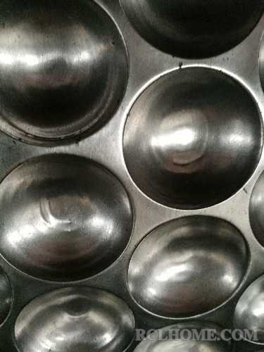

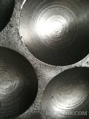

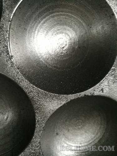

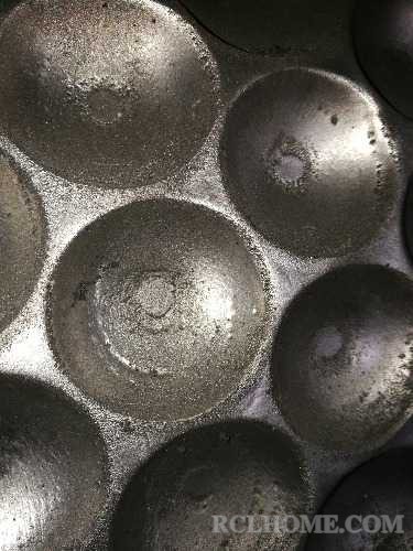

渗碳只有一家带死不活的国企有这么大的渗碳炉,做的质量也保证第一张是硬化层已经磨没了,第二张是有硬化层,表面粗糙不脱模

我总怀疑渗碳形成的网状碳化物和辊子压的焦炭发生反应,像腐蚀了一样,表面不光物料不脱模,粘到坑里

20crmnmo,表面渗碳。考虑到两个凹坑连接位置最小的间隔(壁厚)5.5mm(而且这个部位还是这个零件的工作部位),如果是齿轮轮齿(节圆处)壁厚5.5mm,按一般设计规范来说其成品有效硬化层深上限是1.4mm。有效硬化层深过深,轮齿在实际使用过程中容易出现断齿的情况。如果进一步增加这个零件的渗碳有效硬化层深(如4mm),那么这个部位就渗穿了。对于20crmnmo这个材料而言、渗碳时比较容易出现网状碳化物的(也就是说在较低的炉气碳势条件下,其表面合金碳浓度会高于炉气碳势)。由于两个凹坑连接位置形状的特殊性以及还是零件的工作(受力)部位,如果出现网状碳化物会降低工件的疲劳强度。

360截图20170217215503421.jpg 如果要求渗碳有效硬化层深度不小于5mm,那么这个位置渗穿了而且更容易得到网状碳化物。

第一张图是另一家做的渗碳,用的时候表面就是光亮的,能磨损掉,冶金矿山机械厂做的就磨不出光面,表面硬的刀花还有,但是像被腐蚀一样
发表于 2017-2-23 22:37:50 | 显示全部楼层
qingfeng 发表于 2017-2-23 22:34
第一张图是另一家做的渗碳,用的时候表面就是光亮的,能磨损掉,冶金矿山机械厂做的就磨不出光面,表面硬 ...
这两家做到渗碳工艺不一样。第一家可能渗碳后碳浓度过低了,第二家估计碳浓度过高了。

要是表面能光亮,不形成针眼是的小坑就能多压不少煤球
