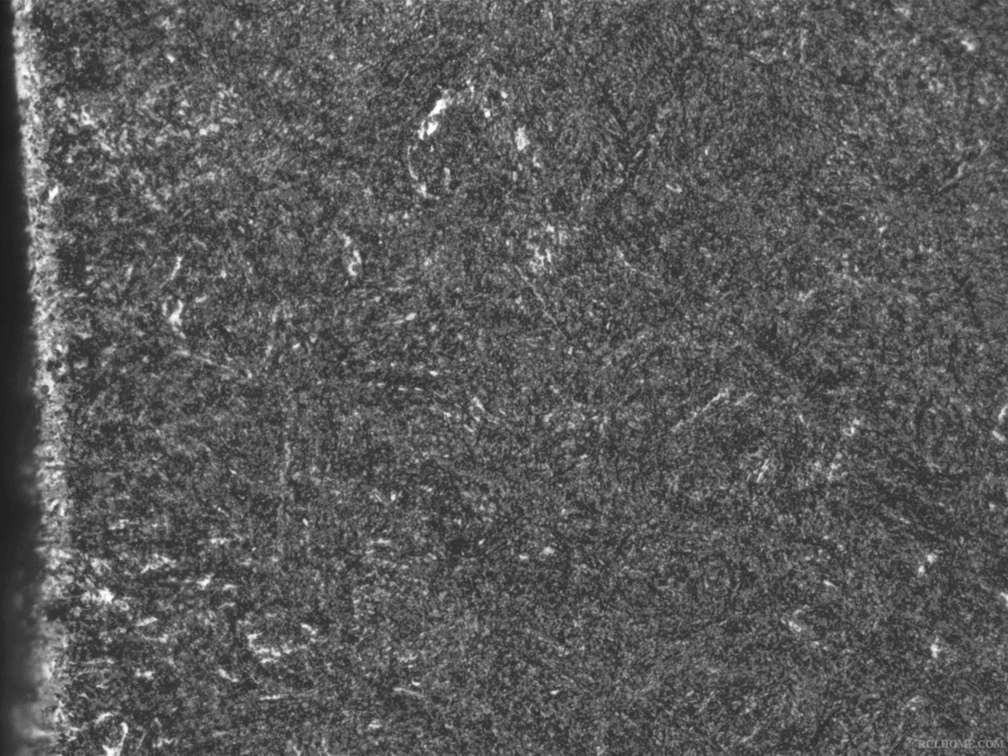

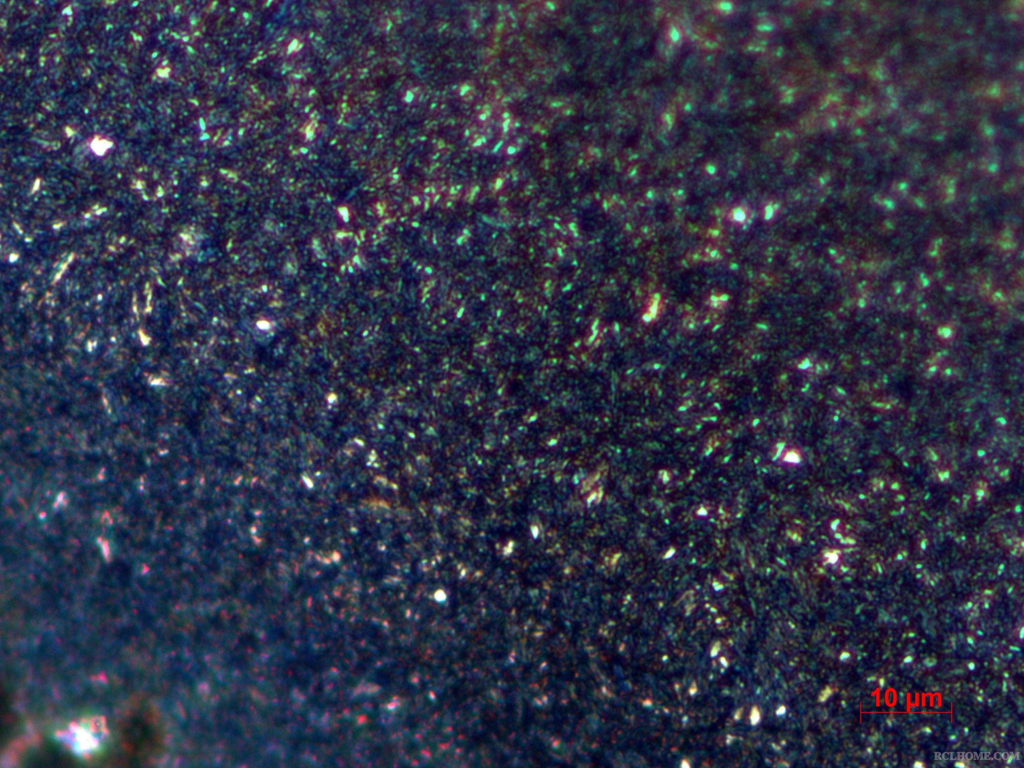

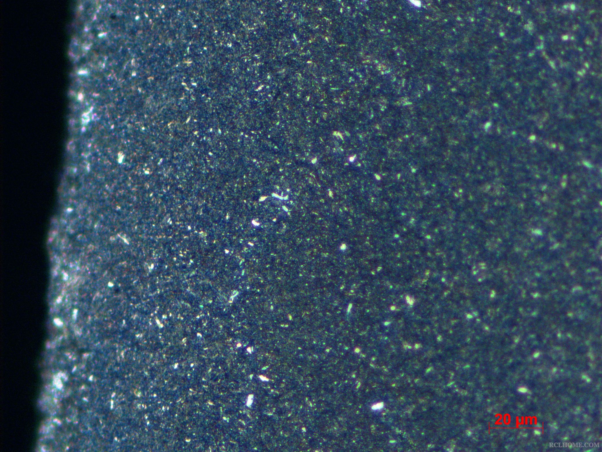

这个表面组织怎么样?渗碳湛火
1000倍
1000倍
500
500
发表于 2017-2-17 16:43:05 | 显示全部楼层
看是回火温度高了,硬度多少
发表于 2017-2-17 17:06:56 | 显示全部楼层
感觉还可以,就是腐蚀深了点。残奥不多,碳化物也少,就看表面含碳量是多少了。

 楼主| 发表于 2017-2-17 17:37:35 | 显示全部楼层
sheyingyong 发表于 2017-2-17 16:43
看是回火温度高了,硬度多少
表面硬度58HRC,心部硬度39HRC,心部硬度那么高,感觉回火温度应该不会太高

 楼主| 发表于 2017-2-17 17:38:42 | 显示全部楼层
清淡 发表于 2017-2-17 17:06
感觉还可以,就是腐蚀深了点。残奥不多,碳化物也少,就看表面含碳量是多少了。 ...
表面把黑色抹掉,测了下碳含量0.7左右

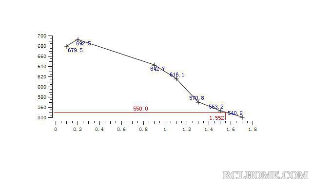

发表于 2017-2-17 23:22:26 | 显示全部楼层
阳极君 发表于 2017-2-17 17:38
表面把黑色抹掉,测了下碳含量0.7左右
表面含碳量还可以,有硬度梯度吗?我看看有没有硬度抬头现象。

 楼主| 发表于 2017-2-18 08:02:56 | 显示全部楼层
有硬度抬头的

cnszgong 发表于 2017-2-17 23:35
如果出现硬度抬头现象,我估计可能是机加工以后才能看到吧!
用的齿形随炉试样,龚工这个马氏体组织是不是很细,在1000倍下也看不见明显针状

发表于 2017-2-20 20:53:29 | 显示全部楼层
赵工,请问这个硬度抬头现像是指次表面硬度比表面硬度高的现象吗?这种现象说明了什么?是渗碳都会有硬度抬头现象吗?
发表于 2017-2-21 09:55:26 | 显示全部楼层
不锈钢哑铃 发表于 2017-2-20 20:53
赵工,请问这个硬度抬头现像是指次表面硬度比表面硬度高的现象吗?这种现象说明了什么?是渗碳都会有硬度 ...
对。我认为这个有几方面原因,第一是碳浓度的影响,第二是表面非马组织影响。我觉得主要是碳浓度的影响,你做渗碳的应该知道,渗碳120min后的试验块,渗碳到一般的试验块,渗碳结束的渗碳块。抬头最厉害的就是前面两块,前面两块碳势很高,而且没有扩散,这个对硬度的影响很明显,所以我第一想到的就是碳浓度的影响。

二次淬火和渗碳直接淬火在金相上还是有差别的,楼主的照片里,表面隐晶马氏体,几乎看不到针状,说明晶粒度很细了。
850度以下做的奥氏体化,常规渗碳工艺很少在这么低的温度下做,没效率。
另外,似乎有点状碳化物,可能是未溶的。二次淬火工艺,经常在重新奥氏体化前加一个高温退火,让析出的碳化物球化,如果二次奥氏体化的温度低,这部分球化的碳化物不能全溶入的,也起到钉扎晶界移动的作用。

发表于 2017-2-26 20:46:35 | 显示全部楼层
清淡 发表于 2017-2-21 09:55
对。我认为这个有几方面原因,第一是碳浓度的影响,第二是表面非马组织影响。我觉得主要是碳浓度的影响, ...
惭愧,我虽说搞过渗碳,但搞得太少了,对渗碳一知半解的。请问为什么前面两块碳势很高,没有扩散,抬头就很厉害呢?这之间是什么关系呀,我没有想明白
发表于 2017-2-26 21:47:00 | 显示全部楼层
不锈钢哑铃 发表于 2017-2-26 20:46
惭愧,我虽说搞过渗碳,但搞得太少了,对渗碳一知半解的。请问为什么前面两块碳势很高,没有扩散,抬头就 ...
你们在做这两块检测吗?你先看看这两块的表面残奥分布。
