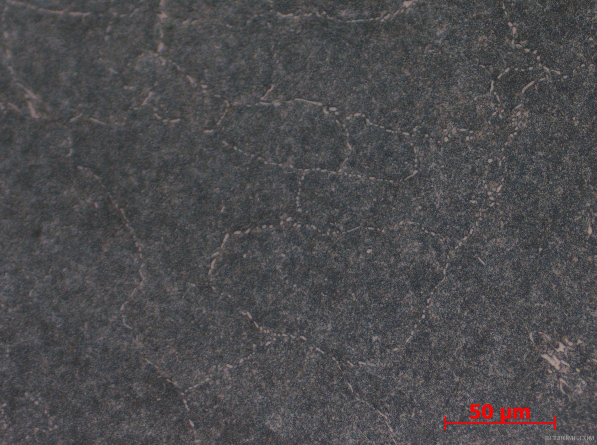

发表于 2017-2-23 09:41:19 | 显示全部楼层
有照片吗,想知道是一次碳化物还是正火冷却时析出的二次碳化物。

 楼主| 发表于 2017-2-24 17:57:53 | 显示全部楼层
发表于 2017-2-26 17:46:52 | 显示全部楼层
正火时候析出的二次碳化物。
