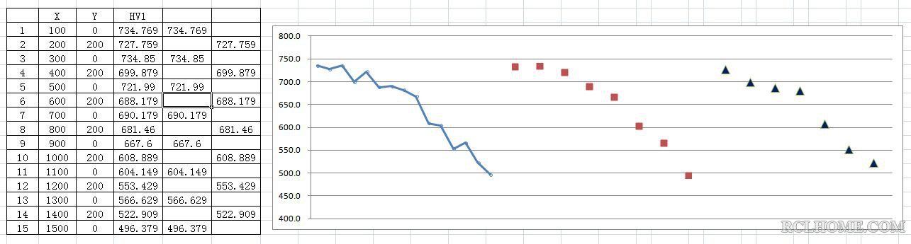

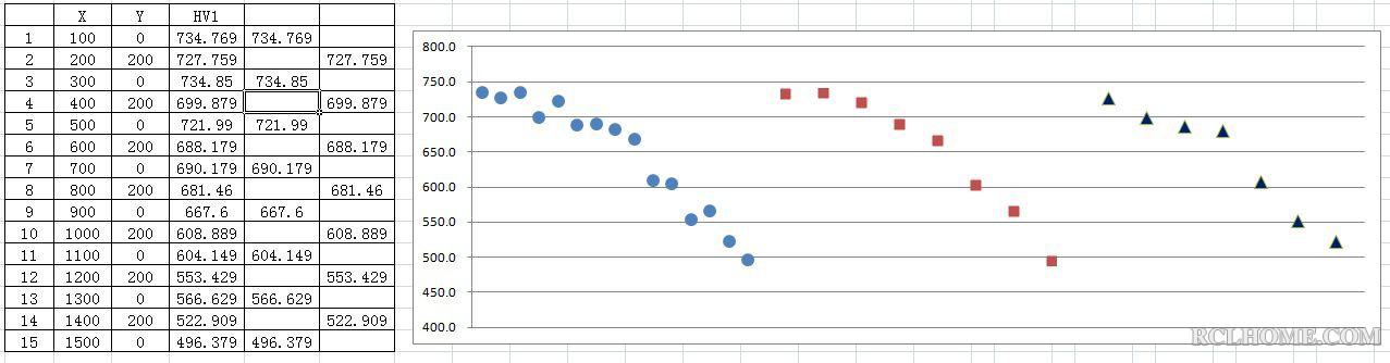

图片上传不了。。。。,改表格看看
序号 X Y HV1
1 100 0 734.769
2200200 727.759
3 300 0 734.85
4 400 200 699.879
5 500 0 721.99
6 600 200 688.179
7 700 0 690.179
8 800 200 681.46
9 900 0 667.6
10 1000 200 608.889
11 1100 0 604.149
12 1200 200 553.429
13 1300 0 566.629
14 1400 200 522.909
15 1500 0 496.379

发表于 2017-2-24 10:33:18 | 显示全部楼层
表面0.5以内,硬度忽高忽低啊

发表于 2017-2-24 12:28:16 | 显示全部楼层
硬度值是偏移取的    单侧梯度还是连续下降的CHD550=1.2-1.35mm    没有超差的话OK啦     正好在边界的话复测吧
签到天数: 2628 天
304
7171
37235
发表于 2017-2-24 12:56:32 | 显示全部楼层
有EXCEL表格数据,也可以自已制作CHD曲线。

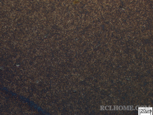

齿顶表面金相

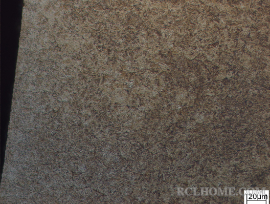

 楼主| 发表于 2017-2-24 14:04:50 | 显示全部楼层
齿根表面金相

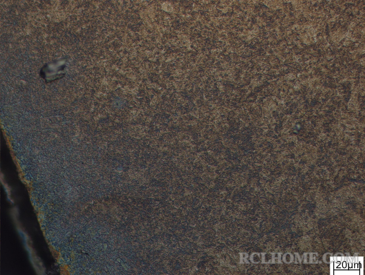

 楼主| 发表于 2017-2-24 14:05:26 | 显示全部楼层
节圆表面金相

发表于 2017-2-24 14:49:52 | 显示全部楼层
做的不错,正常。

发表于 2017-3-11 16:50:22 | 显示全部楼层
基本属于正常,不用纠结那十多个的维氏硬度差异。这种差异来自制样是否有塌边、测量误差、负荷选择的比较小等
