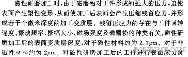

嗯   可以一试    有没有可能是某种光饰整出来的应力层
发表于 2017-3-15 12:38:32 | 显示全部楼层
光饰应力很小的,基本忽略不计。

 楼主| 发表于 2017-3-15 12:43:29 | 显示全部楼层
aaron01 发表于 2017-3-15 12:38
光饰应力很小的,基本忽略不计。
有资料这样讲,未有见过实战,这个件做起来平面度、结构强度和表面光洁度都比较难,所以在考虑是不是在光饰上不一样。

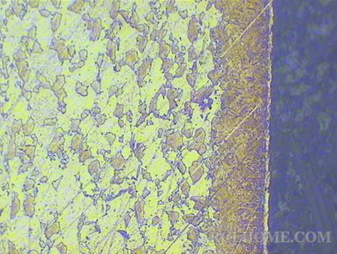

发表于 2017-3-20 15:48:15 | 显示全部楼层
aaron01 发表于 2017-3-14 16:33
这个金相显示的是很特殊的工艺了,心部是未溶组织,估计没有完全奥氏体化做的碳氮共渗。
我判断表面白层应 ...
严工看看这个金相,S20C网带炉做的碳氮共渗,表面的白亮层。
登录/注册后可看大图
发表于 2017-3-22 11:51:07 | 显示全部楼层
这个同样不可能是γ’相的白亮层。
发表于 2017-3-22 12:41:09 | 显示全部楼层
个人认为降温的时候氨气流量大了
发表于 2017-3-22 13:07:20 | 显示全部楼层
铁氮相图上,奥氏体溶氮极限是3%以上,零件表面氮浓度要达到3%以上才有可能在奥氏体区析出氮化物,达到5.6%以上才有可能出现全氮化物的白亮层,
什么样的碳氮共渗工艺能把零件表面氮浓度提到这样的高度?
常规碳氮共渗淬火零件我用光谱仪测过,不会超过0.3%的氮浓度的。
发表于 2017-3-22 14:17:24 | 显示全部楼层
发表于 2017-3-22 14:57:56 | 显示全部楼层
骑驴者何人 发表于 2017-3-22 14:17
或许他这个就是非常规的碳氮共渗
非常规的也要有可能才行啊,氨的分解率是和温度有关的,温度越高,分解率也越高 ,通入的氨气大部分都提前分解成氮气和氢气了,炉气里可以提供的活性氨分子越少,做过气体氮化的都知道,温度越低,越容易得到高氮势,反之,温度越高,氮势越低,在700度以上,我很难相信能够让钢的表面氮浓度提到5%以上的水平,不可想象。
签到天数: 1617 天
1955
12299
发表于 2017-3-23 08:11:51 | 显示全部楼层
之前我们也碰到过碳氮共渗后检验,表面一层白色组织,后来检查炉子发现氨气流量失控了,其实那一层白色的还是碳化物层

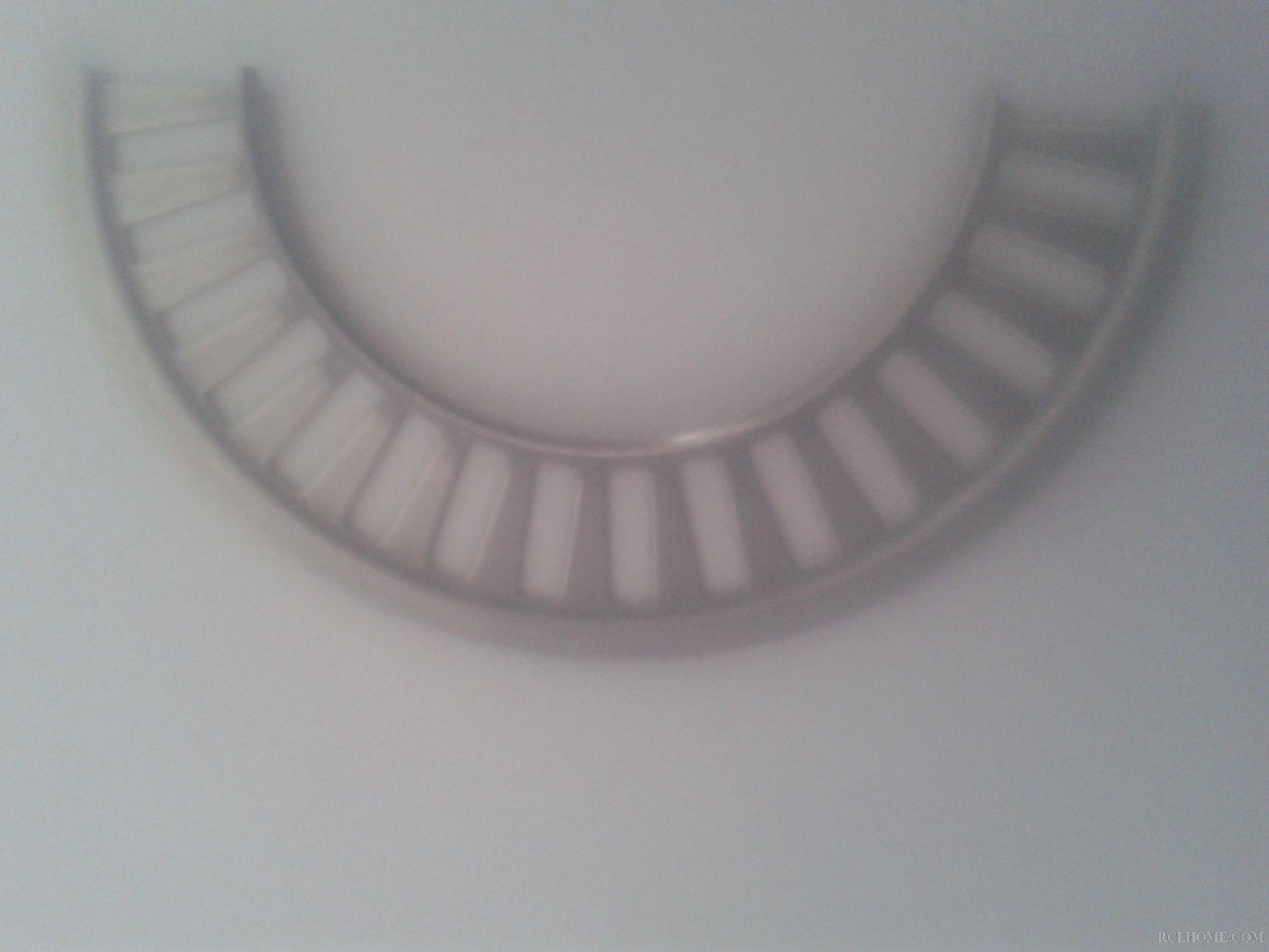

发表于 2017-8-23 16:51:20 | 显示全部楼层
这是白亮层吗?
