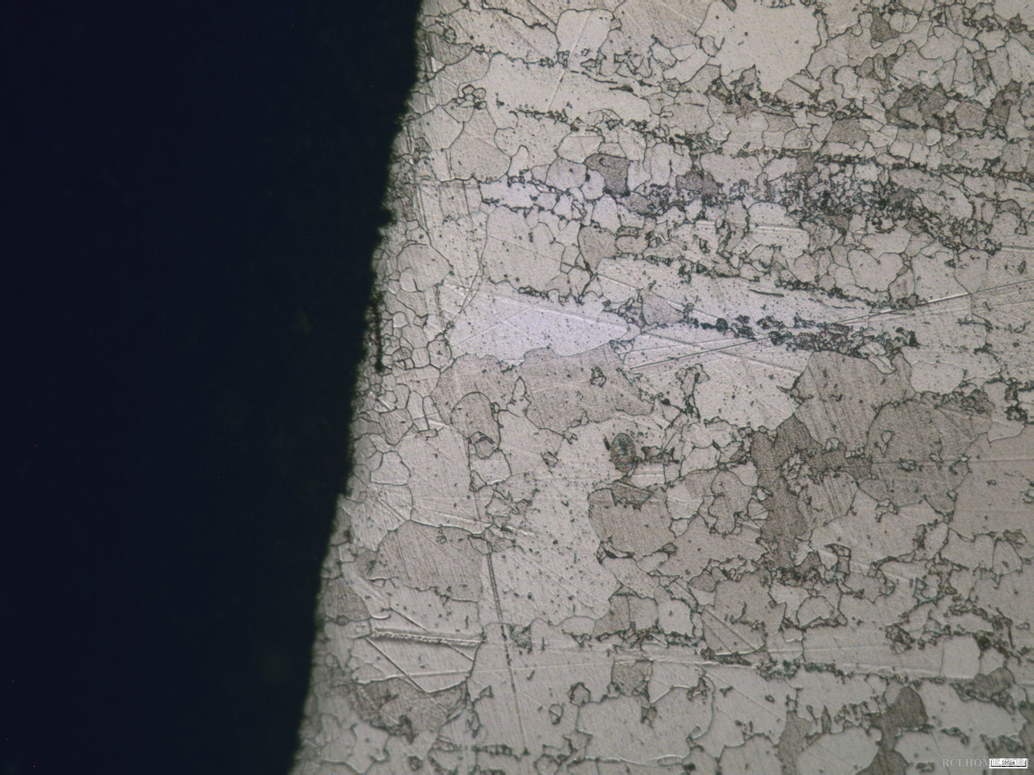

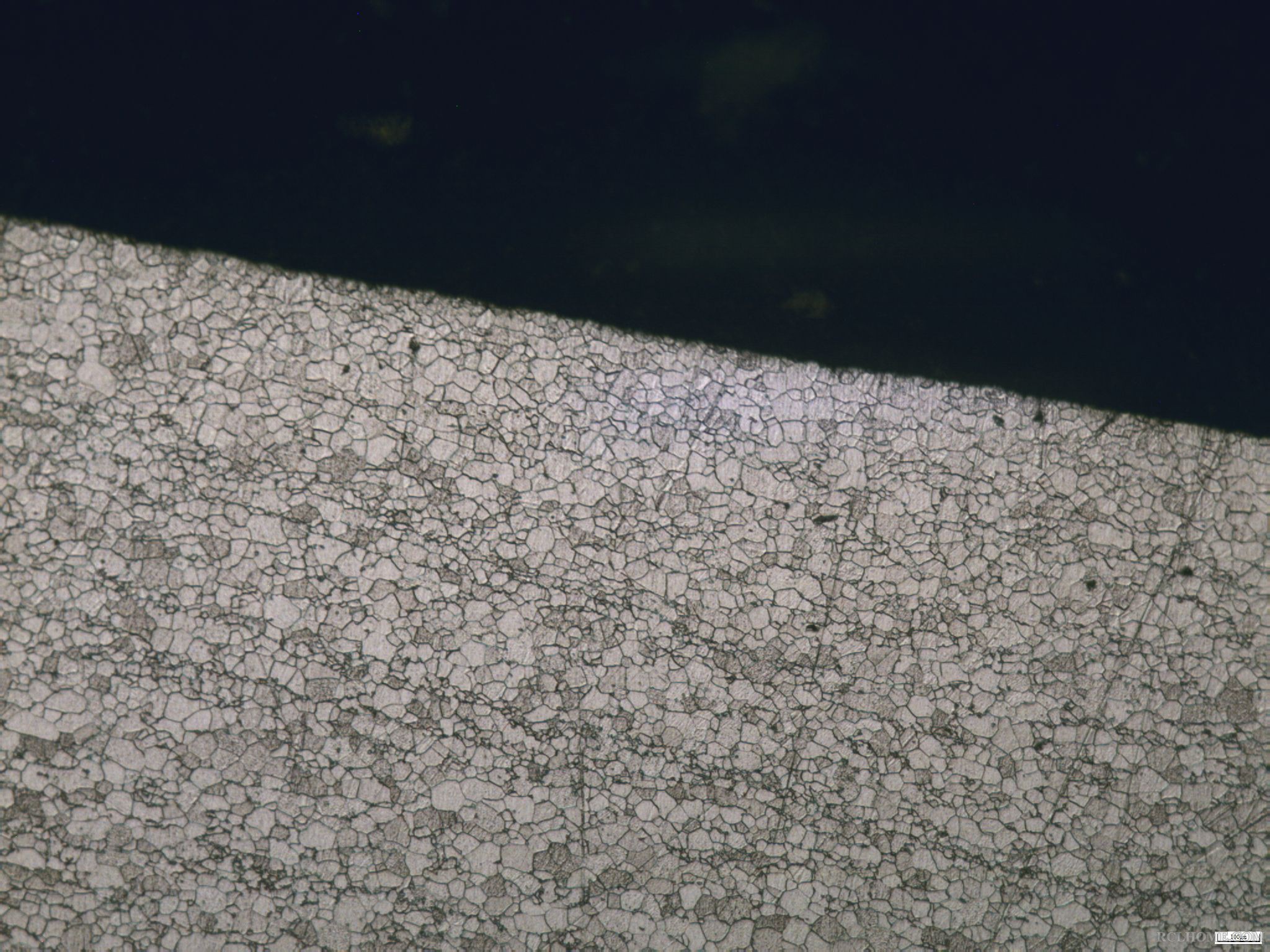

2张照片取自同一试样,为什么表面的铁素体一边很大块一边很小。专家再帮我看看这脱碳有么?

发表于 2017-3-20 16:20:12 | 显示全部楼层
腐蚀的不好,同时也没有说明什么材料,还是对照标准吧!
签到天数: 204 天
521
2224
2224
发表于 2017-3-20 16:27:20 | 显示全部楼层
脱碳你要在100倍的镜头下看,你的材料金相确实存在脱碳现象,但是不严重。不知你有没有进行过退火处理?看样子好像是退火工艺不当造成的

发表于 2017-3-20 17:36:45 来自手机 | 显示全部楼层
跑步者 发表于 2017-3-20 16:27
脱碳你要在100倍的镜头下看,你的材料金相确实存在脱碳现象,但是不严重。不知你有没有进行过退火处理?看 ...
请问您是根据哪些特征来判断脱碳的了?

发表于 2017-3-21 08:28:52 | 显示全部楼层
心沐长风A 发表于 2017-3-20 17:36
请问您是根据哪些特征来判断脱碳的了?
脱碳最好看了,对照一下芯部,再看看表面你就会发现不同。铁素体认识吧?

 楼主| 发表于 2017-3-21 08:49:07 | 显示全部楼层
跑步者 发表于 2017-3-21 08:28
脱碳最好看了,对照一下芯部,再看看表面你就会发现不同。铁素体认识吧? ...
芯部和图2一样的状况  铁素体很大。但图1铁素体细小均匀。这是为什么呢?

发表于 2017-3-21 10:02:32 来自手机 | 显示全部楼层
但是就楼主的第二幅图片来看,芯部与表面并没有多大的区别啊

发表于 2017-3-21 20:23:49 | 显示全部楼层
在屡屡思路看看,一个零件 材质C15C低碳(冷镦钢和冷挤压)钢的零件冷变形后退火,结果在一个零件的两个表面(如同所示) 360截图20170321202714109.jpg 的金相是分别是图片“测试1(2)”和“测试1”这两个明显不一样的结果。那么如果是脱碳的话怎么会A面“脱碳”B面不“”脱碳呢。要脱碳应该是A面和B面两个位置的表面都脱碳的。

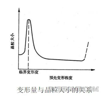

发表于 2017-3-22 10:43:41 | 显示全部楼层
晶粒大小的问题,龚工想的多了。其实就是表面变形过,在A1线下去应力退火,发生再结晶了啊。
心部没有形变量,自然就不会有再结晶现象。

发表于 2017-3-22 11:01:27 | 显示全部楼层
很常见的问题,零件各个面的加工变形程度都不一样,当变形量达到某一范围的时候,甚至还会在再结晶的时候,造成所谓的第一类异常长大呢。
