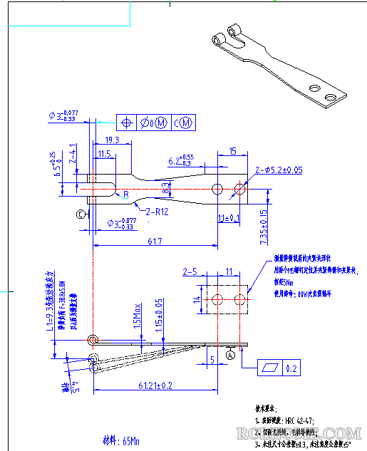

发表于 2017-3-28 10:34:23 | 显示全部楼层 |阅读模式
这个产品是变速箱里的一个档位传感器的弹簧片,采用什么热处理方法能达到图纸要求?谢谢各位大侠赐教! D3X7ZH[1H6AVK3{{X~SDF}U.png

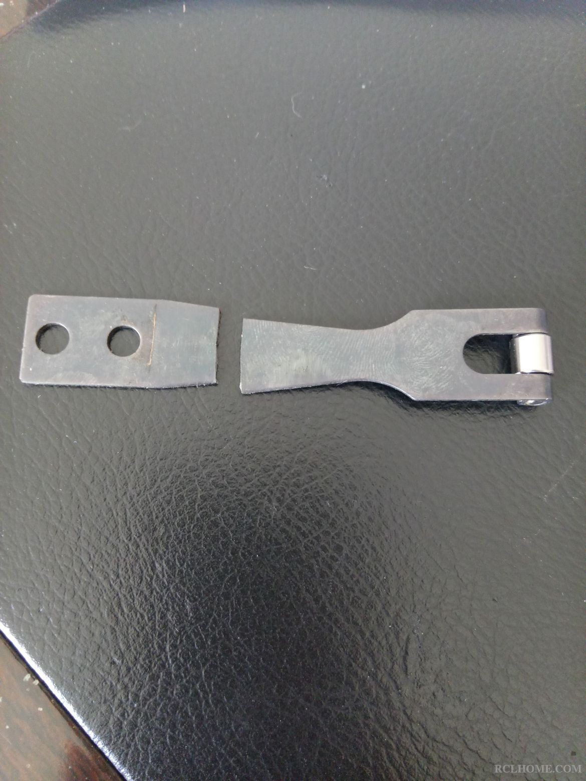

 楼主| 发表于 2017-3-28 13:47:31 | 显示全部楼层
大浪淘沙 发表于 2017-3-28 12:49
是无弹性,还是断裂?
发表于 2017-3-28 13:49:33 | 显示全部楼层
这种弹片要检测一下是否有氢脆

图纸要求是HRC42-47,目前做出来的硬度是HRC43-45

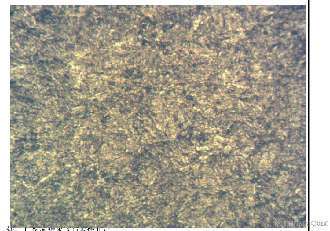

我手上有样品,可以做到100万次不断不变形,我把样品做了一个球化组织,请大侠们帮我分析是通过什么热处理方法达到的 QQ图片20170328142022.jpg

像是等温处理

 楼主| 发表于 2017-3-29 14:15:30 | 显示全部楼层
qibao9891 发表于 2017-3-28 18:57
断裂件也做个金相上来。
我上面的金相组织是屈氏体吗

 楼主| 发表于 2017-3-29 14:20:21 | 显示全部楼层
龟山淬火 发表于 2017-3-29 07:32
这个肯定没那么简单。应该有很多因素。
像这种件热处理后是什么体好?贝氏体还是屈氏体?

发表于 2017-3-29 14:33:41 来自手机 | 显示全部楼层
弹簧当然是回火屈氏体好了
发表于 2017-3-29 15:45:30 来自手机 | 显示全部楼层
是屈氏体。材料的加工状况也有很大关系。
发表于 2017-3-29 15:55:04 | 显示全部楼层
不需要改其他的,把这个零件拿去做强力抛丸,马上疲劳寿命大幅提升。
零件疲劳寿命和表面残余压应力大小密切相关。

发表于 2017-3-31 12:29:40 | 显示全部楼层
影响疲劳寿命的关键因素是零件表面的残余应力状态,残余压应力越大,疲劳强度越高,抛丸就是通过这种机理提高疲劳寿命的。
另外你这个件要注意看表面脱碳情况,如果表面是有脱碳的,淬火后往往会形成表面拉应力,或者降低原来应该得到的表面压应力,这就对疲劳不利了。宁愿微增碳,不要有脱碳情况出现,哪怕是轻微脱碳。

发表于 2017-4-1 14:09:03 | 显示全部楼层
零件疲劳寿命和表面残余压应力大小密 ...
请问艾工,这个硬度去强抛的话,和渗碳淬火的强抛不一样吧?
发表于 2017-4-1 14:24:20 | 显示全部楼层
抛丸可以用各种丸粒选择的,有用钢丝切丸的,适合用于高硬度零件,表面大幅增加残余应力,也有用玻璃珠之类的较软材料的,一样可以一定程度地提高残余压应力。
另外,还有其他机械方式提高表面残余压应力的,比如滚压等等。
这里只是提供一种思路,通过残余应力改善来提高疲劳强度和寿命,如果楼主的零件是已经批产的常规工艺,加工工艺是成熟的,也可能是淬火脱碳没控制好,把脱碳现象消除,也已经足够解决问题了。
