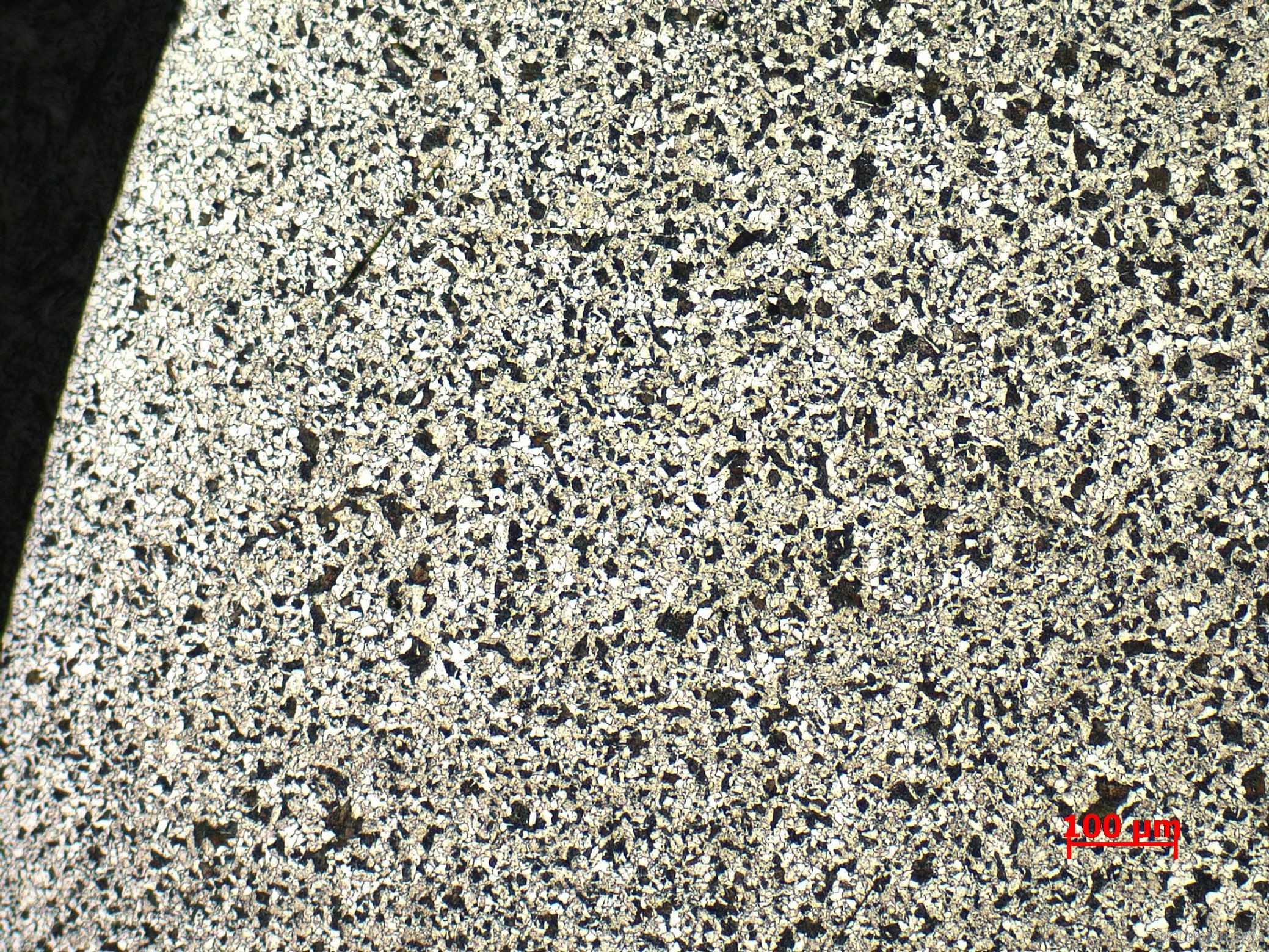

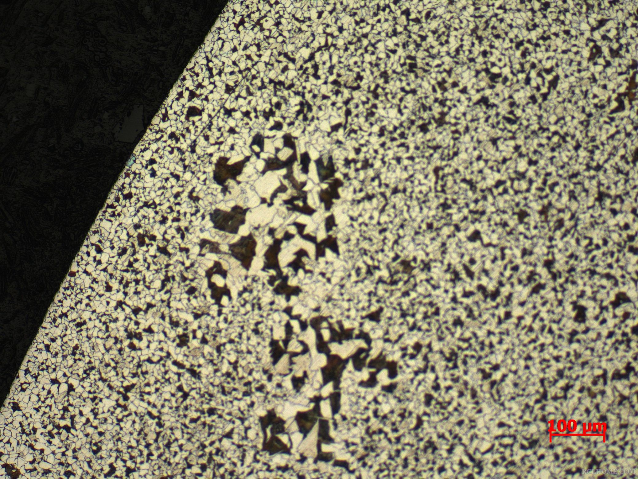

缓慢冷却的话从CCT曲线上来看,就是先发生连续转变,就是在铁素体转变区域长期停留,造成析出大量的块状铁素体,然后再发生等温转变,同时造成珠光体的转变区域减小,即珠光体变少。快冷的作用就是减少块状铁素体的产生,冷速过慢的结果就是硬度偏低,对切削不利。
另外中间冷速特别慢的话容易造成局部的组织异常粗大,见金相图
异常组织 中间冷速1°C/s
正常组织 中间冷速10°C/s
参与人数 1金钱 +40 收起 理由

发表于 2017-4-18 11:00:08 | 显示全部楼层
快冷应该有提高形核率的作用。
签到天数: 185 天

发表于 2017-4-18 12:38:51 | 显示全部楼层
steelexpert 发表于 2017-4-18 10:25
缓慢冷却的话从CCT曲线上来看,就是先发生连续转变,就是在铁素体转变区域长期停留,造成析出大量的块状铁 ...
中间冷速特别慢的话容易造成局部的组织异常粗大,这是什么原因呢?
签到天数: 18 天
44
267
267
发表于 2017-4-18 15:45:16 | 显示全部楼层
我的解释中已经说了一部分,至于为什么局部组织偏大,是因为材料成分的本身的成分偏析和冷却速度共同造成的。
