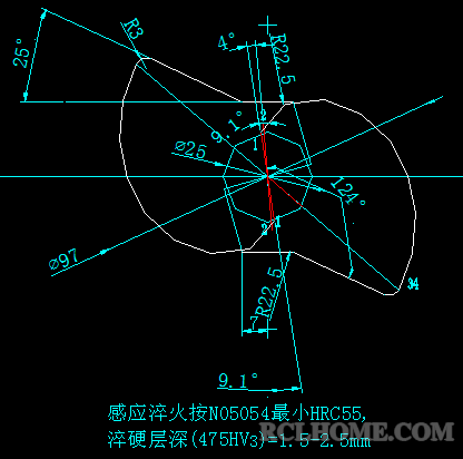

产品:制动凸轮轴。
技术要求见上图片。

发表于 2013-3-19 19:50:15 | 显示全部楼层
仿个形就完事了,再调整一下导磁体,避一避尖角,OK

发表于 2013-3-19 20:34:50 | 显示全部楼层
可能是汽车上的刹车毂。彷形淬火,可能还有特殊的要求。
 楼主| 发表于 2013-3-19 20:36:38 | 显示全部楼层
仿形的我试过,效果不是很好,不知还有其它方法没有。
 楼主| 发表于 2013-3-19 20:37:50 | 显示全部楼层
没有其它要求。

发表于 2013-3-19 20:41:11 | 显示全部楼层
请标注淬火区域。
 楼主| 发表于 2013-3-19 20:42:03 | 显示全部楼层
搬运工 发表于 2013-3-19 20:41
请标注淬火区域。
与工件一样的轮廓。
发表于 2013-3-19 20:43:03 | 显示全部楼层
全周长吗?
 楼主| 发表于 2013-3-19 20:44:29 | 显示全部楼层
对,感谢高工的参与!
发表于 2013-3-19 20:50:27 | 显示全部楼层
是不是仿形的加热过程中遇到加热不均匀的问题了?
工件旋转有接头你能接受吗?
 楼主| 发表于 2013-3-19 20:53:24 | 显示全部楼层
工件旋转有接头你能接受吗? ...
对。仿形加热就是淬硬层不均匀,只要圆弧面有淬硬层就可以?
发表于 2013-3-19 20:57:17 | 显示全部楼层
你回头看看你9楼 11楼的回复。

发表于 2013-3-19 21:09:40 | 显示全部楼层
1.5-2.5MM  啊
发表于 2013-3-19 21:11:48 | 显示全部楼层
98年我自己做过一款批量的产品,供三峡的,德国设备上的,机加工就需要工件作类似的旋转运动。
你零件的轮廓是渐开线的吗?
那就太好办了,设计一个工装就完事了。
不要表扬我,忽悠正自学呢!

发表于 2013-3-19 21:20:10 | 显示全部楼层
龟山淬火 发表于 2013-3-19 21:09
1.5-2.5MM  啊
引导轮比这个深,也有用扫描淬火的,只是扫描淬火有接头
发表于 2013-3-19 21:53:43 | 显示全部楼层
我是说他只给1毫米的范围,
发表于 2013-3-19 22:00:31 | 显示全部楼层
龟山淬火 发表于 2013-3-19 21:53
我是说他只给1毫米的范围,
哦。
这个技术要求是可以根据实际情况进行调整的。
不就一个凸轮吗,不影响性能的。
频率合适的话,对原始组织控制一下,剩下的就是其它工艺参数的调整了。。。
发表于 2013-3-19 22:03:50 | 显示全部楼层
搬运工 发表于 2013-3-19 22:00
哦。
不就一个凸轮吗,不影响性能的。
同意你的看法。把间隙控制好就行。

发表于 2013-7-3 16:43:24 | 显示全部楼层
圆环整体淬火就可以了。东风汽车的刹车凸轮头部感应器都是这样的
龟山淬火 + 10
 楼主| 发表于 2013-7-3 17:36:03 | 显示全部楼层
圆环整体淬火什么东东!可以介绍一下吗?
