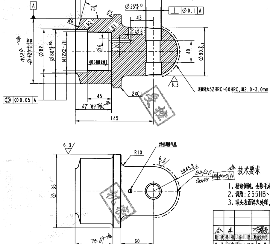

发表于 2017-5-11 14:06:49 | 显示全部楼层 |阅读模式
材料45#,请问感应器怎么做
表面淬火
表面淬火

发表于 2017-5-16 18:49:37 来自手机 | 显示全部楼层
看图纸就做感应圈不现实

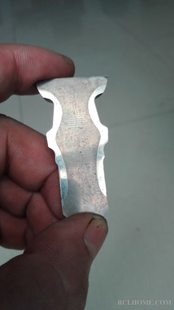

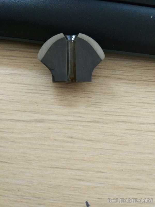

发表于 2017-5-19 07:17:06 | 显示全部楼层
淬硬层的硬度梯度打出来看一下。

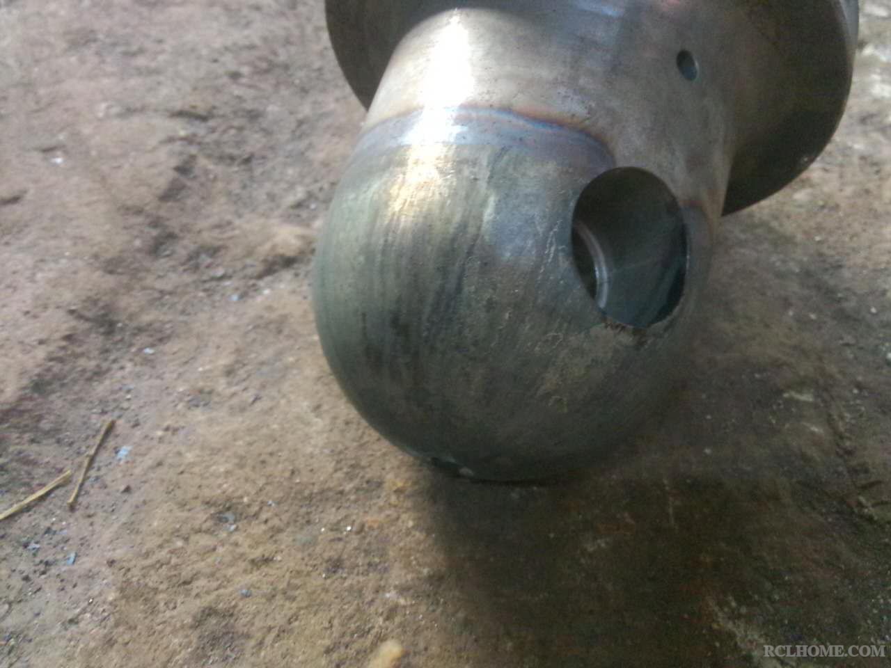

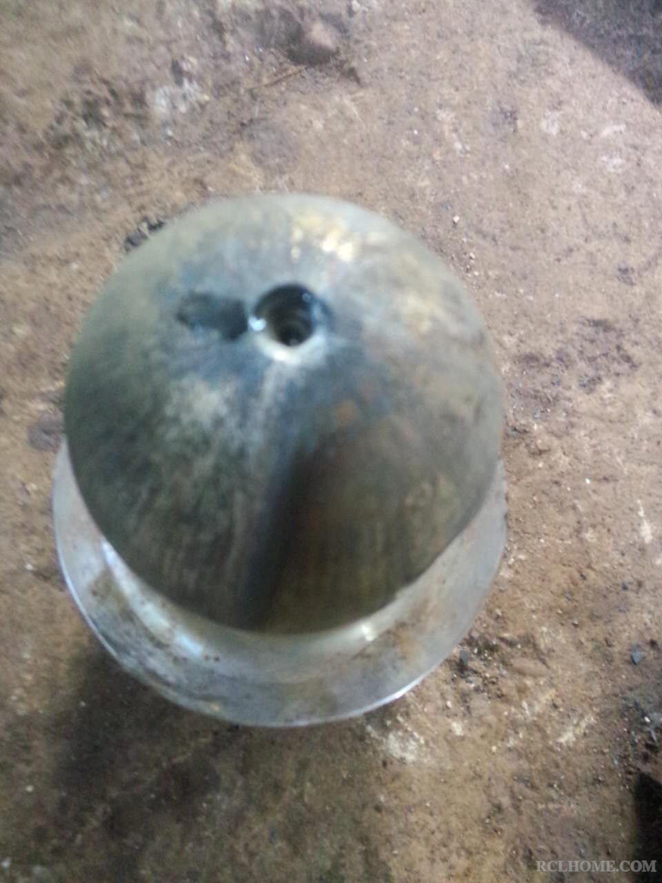

发表于 2017-8-3 16:11:42 | 显示全部楼层
