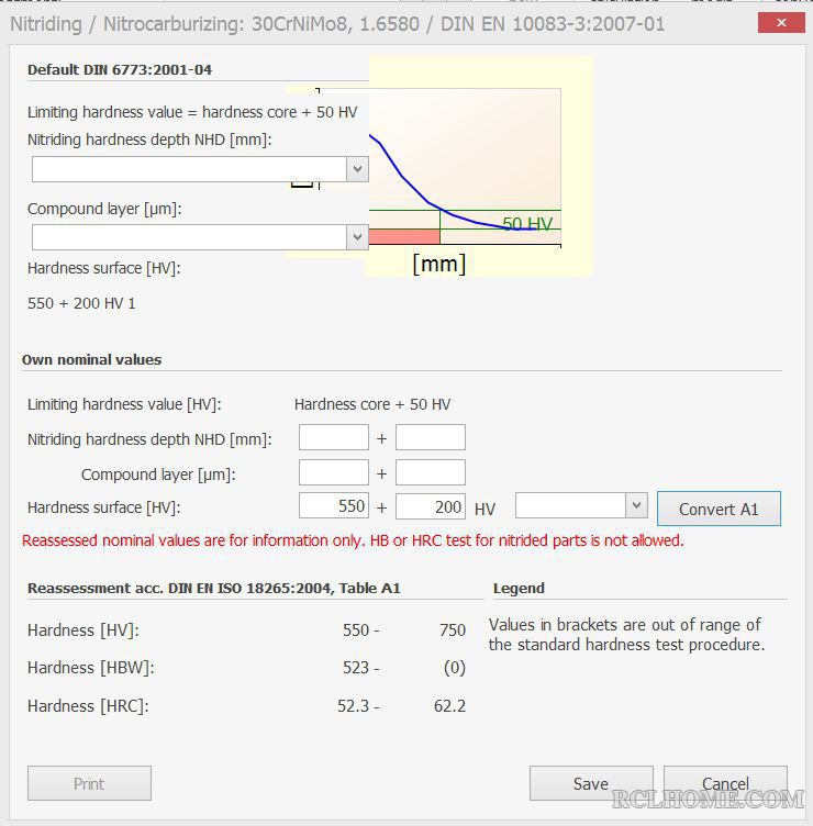

发表于 2017-5-11 19:56:24 | 显示全部楼层
正常氮化,表面硬度62.2HRC。这是计算值,仅供参考。
签到天数: 377 天
82
855
4088
4088
发表于 2017-5-11 20:01:02 | 显示全部楼层
详见所附的计算表

发表于 2017-5-12 07:44:30 | 显示全部楼层
计算值是62.2HRC,见上表。
发表于 2017-5-12 08:31:50 | 显示全部楼层
层深多少,用HRC直接检验是做不到的
签到天数: 377 天
82
855
4088
4088
发表于 2017-5-12 10:14:26 | 显示全部楼层
软件上的红字是说氮化层不允许用HRC和HB。

 楼主| 发表于 2017-5-13 08:59:28 | 显示全部楼层
sheyingyong 发表于 2017-5-12 08:31
层深多少,用HRC直接检验是做不到的
那氮化过后试块如何检验呢
签到天数: 9 天
71
71
 楼主| 发表于 2017-5-13 09:00:28 | 显示全部楼层
层深多少,用HRC直接检验是做不到的
那如何检验试块的硬度呢
发表于 2017-5-13 09:50:38 | 显示全部楼层
wxrxcl 发表于 2017-5-13 09:00
那如何检验试块的硬度呢
用维氏呀
发表于 2017-5-13 10:00:07 | 显示全部楼层
wxrxcl 发表于 2017-5-13 08:59
那氮化过后试块如何检验呢
氮化处理的产品有检验标准的
签到天数: 377 天
82
855
4088
4088
发表于 2017-5-13 11:08:47 | 显示全部楼层
对,用HⅤ,见上表。
