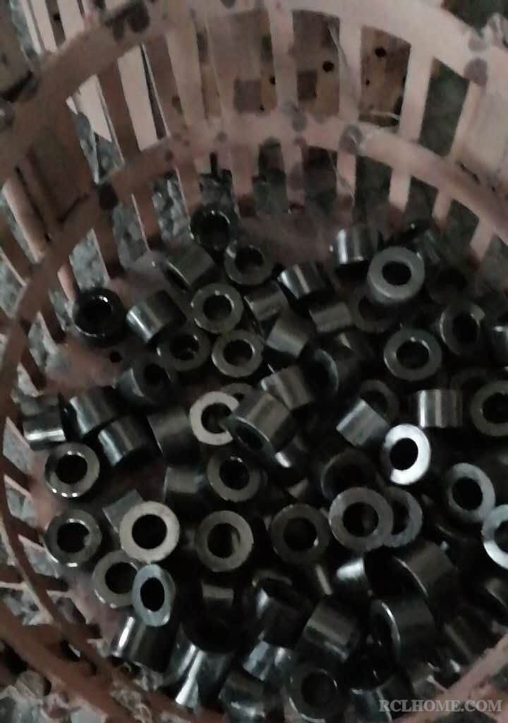

 楼主| 发表于 2017-6-27 19:45:00 | 显示全部楼层
两张图片均为工件在油中淬火后的照片
油淬
油淬
油淬
油淬

发表于 2017-6-27 21:14:53 | 显示全部楼层
普通机油淬出来不黑,光亮淬火油就没市场了。当然还有冷却性能的差別。
发表于 2017-6-27 21:26:53 | 显示全部楼层
9楼的第一张图片貌似看到零件表面有氧化皮。

 楼主| 发表于 2017-6-27 22:04:41 | 显示全部楼层
表面的确是有氧化皮的

发表于 2017-6-27 22:21:19 | 显示全部楼层
两种原因都可能。如果不是密封淬火,有表面微氧化会黑。如果不是专用淬火油,油中没有光亮剂,也会黑。
