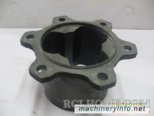

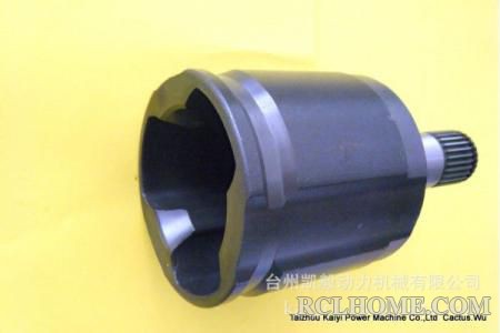

 楼主| 发表于 2017-6-26 19:21:32 | 显示全部楼层
u=2004880630,2820561946&fm=214&gp=0.jpg u=1634346616,1286337368&fm=26&gp=0.jpg
发表于 2017-6-27 07:57:22 | 显示全部楼层
玉环的产品
发表于 2017-6-27 08:05:53 | 显示全部楼层
扫描还是一发式
发表于 2017-6-27 09:00:37 | 显示全部楼层
这是感应器移动到这个位置的时候,因为尖角效应,磁力线大部分被尖角“吃掉了”,俗称:跑磁
 楼主| 发表于 2017-6-27 11:16:15 来自手机 | 显示全部楼层
是一发式。
