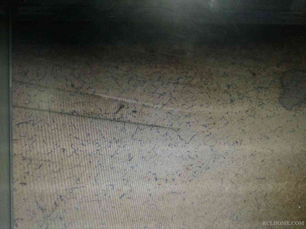

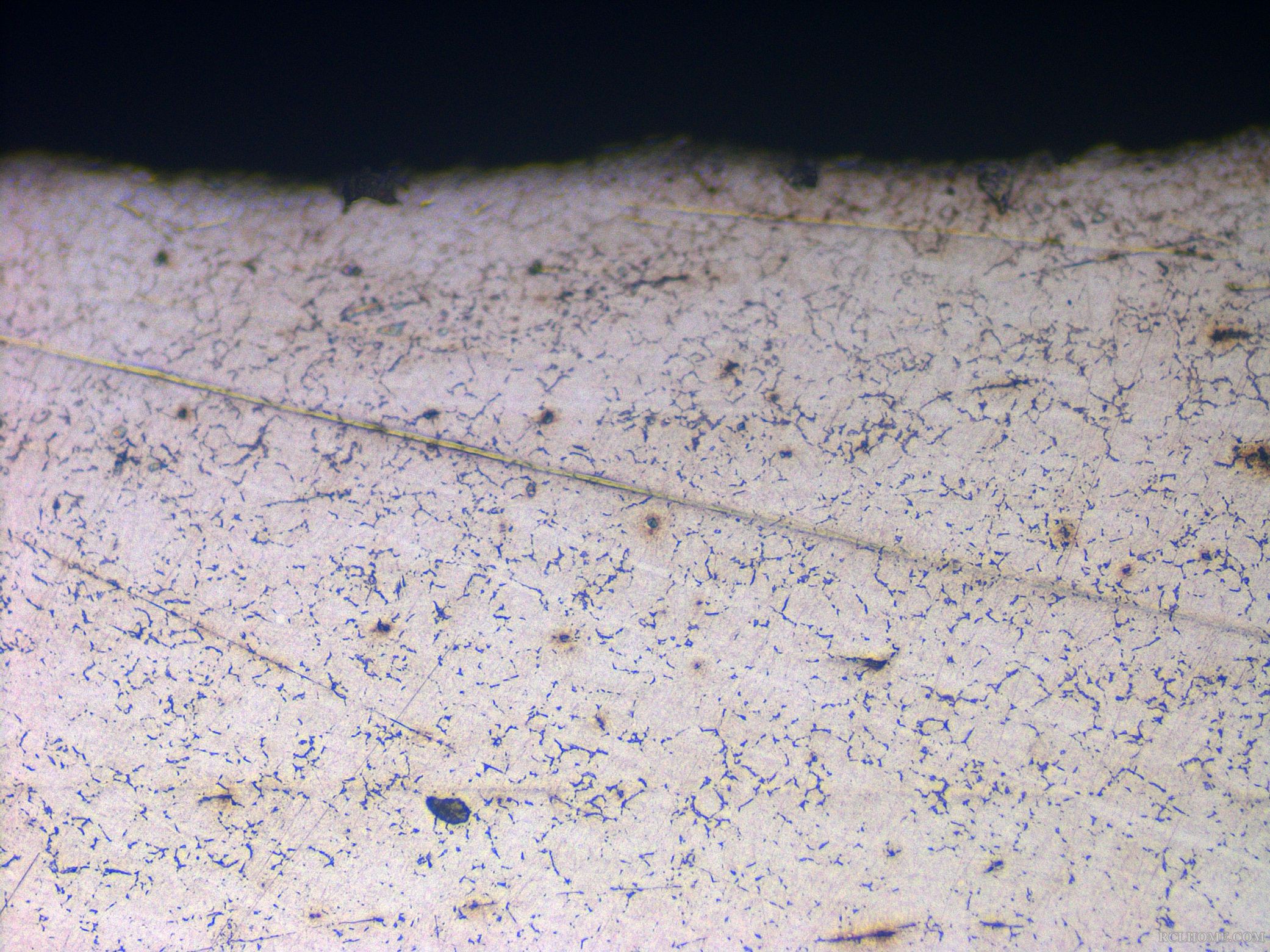

感应淬火表层组织如此的差,竟然没有一个领导重视,改个感应器改个工艺真特么贼难
表层200X
表层200X
表层200X
表层200X

发表于 2017-7-12 14:38:40 | 显示全部楼层
硬度怎么样

 楼主| 发表于 2017-7-12 14:43:06 | 显示全部楼层
硬度58,合格
发表于 2017-7-13 15:59:49 | 显示全部楼层
温度太高了

 楼主| 发表于 2017-7-13 16:45:00 | 显示全部楼层
由于靠近尖角所以未加硅钢片。在淬火时,明显的此区域加热温度低,金相上看加热和冷却都不足,抱歉照片比较模糊

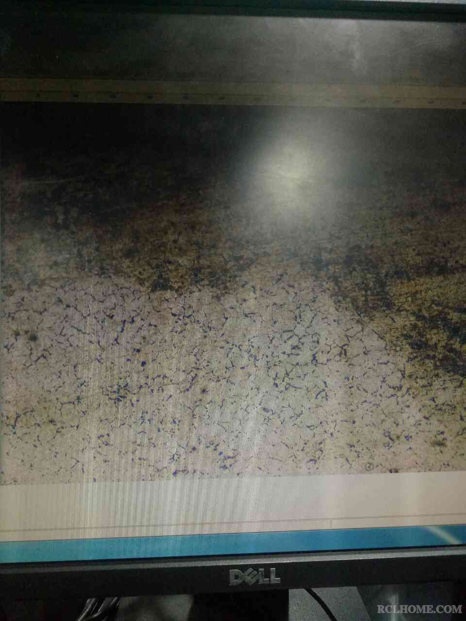

 楼主| 发表于 2017-7-13 16:49:13 | 显示全部楼层
看看这张金相照片
发表于 2017-7-13 17:19:01 来自手机 | 显示全部楼层
提高温度会有所改善,但不能从根本上解决问题。

 楼主| 发表于 2017-7-14 08:06:06 | 显示全部楼层
龟版,那该如何改善?请前辈指点一二。
现在遇到的是两个问题,一是加热不足,二是尖角处组织粗大,增加功率和延长加热时间都不行,目前我们的方案是改善感应器(添加硅钢片),但是目前没什么进度。
再请问一下,现在的组织对产品的性能有那些不利影响

发表于 2017-7-14 15:49:48 | 显示全部楼层
主机厂是不允许的,张哥你拿一个未淬火的看一下R角处的金相组识。

 楼主| 发表于 2017-7-14 16:20:22 | 显示全部楼层
好的,未淬火是要看夹杂吗?R角处是淬火后组织粗大(2.5-3级)的地方,没有出现屈氏体。每天切的样块有时候好有时候不好,有时候非常严重,是不是和水温升高以及用电高峰低峰时期的电压波动有关?
发表于 2017-7-14 17:05:55 | 显示全部楼层
这个产品如果是三柱槽壳的话,R角处组织应该不会超过3级,台阶尖角处有可能超过3级,感应器和工艺都有问题,这个应该是个成熟的技术。

 楼主| 发表于 2017-7-15 09:36:59 | 显示全部楼层
龟山淬火 发表于 2017-7-14 17:05
这个产品如果是三柱槽壳的话,R角处组织应该不会超过3级,台阶尖角处有可能超过3级,感应器和工艺都有问题 ...
哦哦,我理解错了,R角部淬火的,台阶处组织粗一点2.5级
发表于 2017-7-15 15:24:46 | 显示全部楼层
哈哈,当年我们为了安慰自己,也说2.5级,但不能写到报告里啊。
