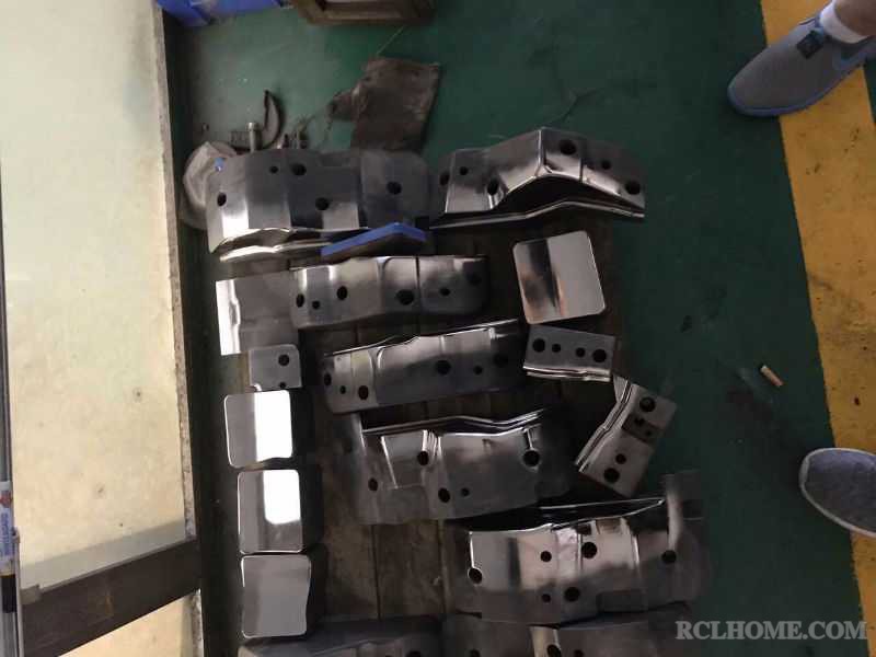

发表于 2017-7-31 11:03:19 | 显示全部楼层
TD覆层处理工艺过程
    不同的工件材料及不同的使用场合TD覆层处理的工艺有一些差别,但其基本过程都是将预制好的工件放入硼砂混合物中,在850-1050℃的温度下保温2-12小时,在工件表面形成覆层后,根据工件的材料或要求选择适当方式冷却(一般是淬火过程,也有不少例外),并进行一些相应的后续处理(如回火,清理,尺寸调整,抛光等)。
