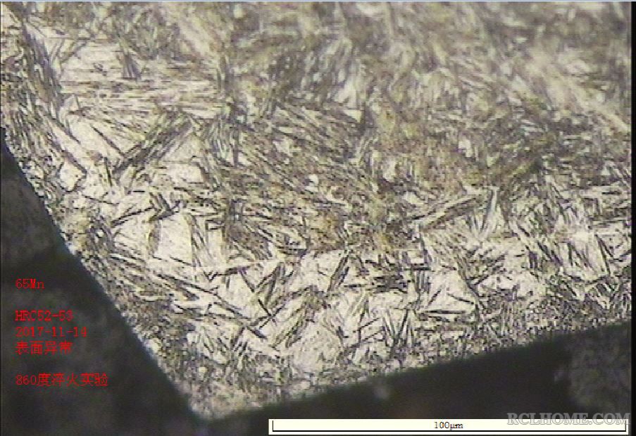

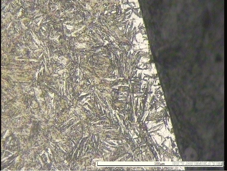

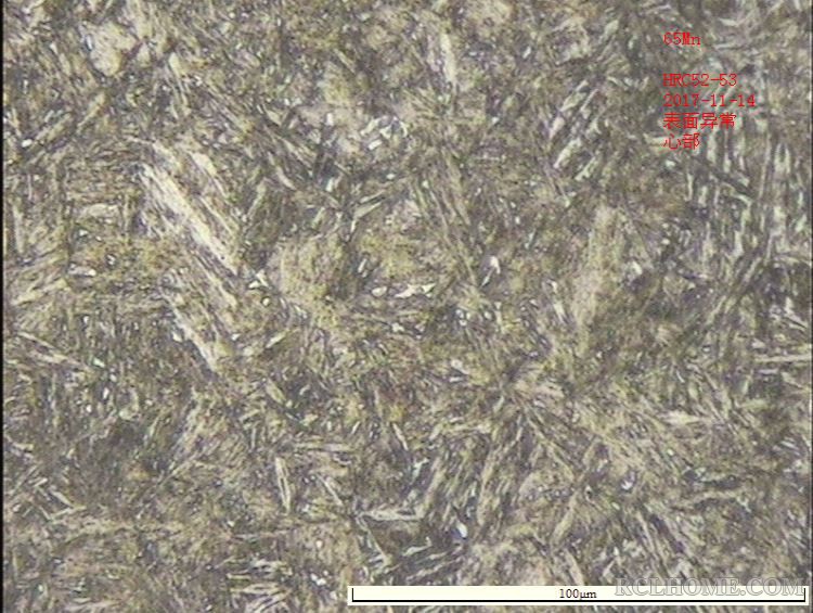

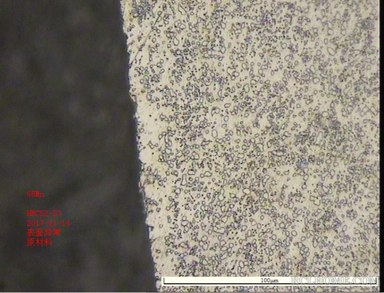

 楼主| 发表于 2017-11-14 12:09:02 | 显示全部楼层

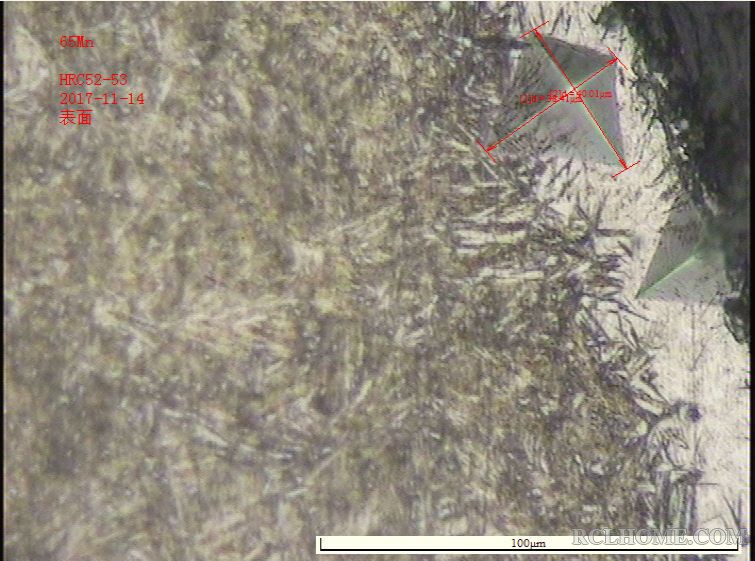

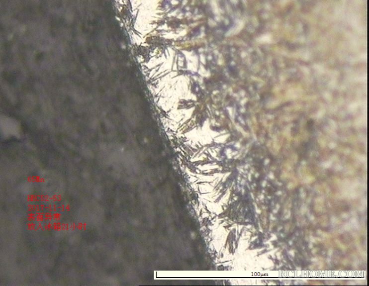

问题又出现了,迷茫中,这次的图片清晰,请大家帮忙看看吧
发表于 2017-11-14 12:45:18 | 显示全部楼层
原材料最表面有脱碳,淬火组织里,表面那个白层估计还是残奥,建议你把这个样块放冰箱冷冻室里半小时,拿出来看还有这个白层吗?或者白层有没有减少。我以前把样块埋到液氮罐外面的管路上结的霜里试过的,有残奥的话,会有转变。

发表于 2017-11-14 12:53:16 | 显示全部楼层
另外,总体感觉你用的奥氏体化温度有点高了,从次表层的碳化物情况看,也几乎都溶解了,奥氏体化有点过头,65Mn材料淬火用到780-800度可能会更好一些。
发表于 2017-11-14 13:07:45 | 显示全部楼层

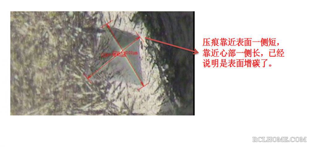

又仔细看了下图,应该可以确定是表面增碳了。见下图
由于这个HV硬度打在试块边缘,是不是也会造成压痕不对称的情况呢
发表于 2017-11-15 08:35:52 | 显示全部楼层
试样边缘倒圆,也会造成这种情况。而且两者对角线差异太大,有点难以相信是残奥和马氏体之间的差异。

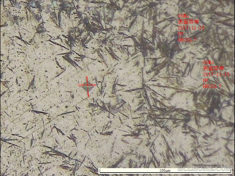

1336

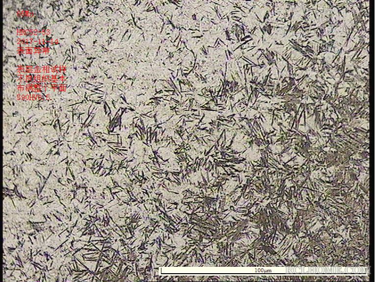

 楼主| 发表于 2017-11-15 12:43:00 | 显示全部楼层
重新做了表面的组织试样,表面硬度HV590-596。
基本整个表面组织呈现不良情况。
签到天数: 190 天
246
1336
1336
 楼主| 发表于 2017-11-15 12:44:59 | 显示全部楼层
基本整个表面组织呈现不良情况。
您认为表面组织是否为  马氏体+下贝氏体?

发表于 2017-11-16 10:47:31 | 显示全部楼层
感觉材料贫碳,不是全脱。不过感觉淬火后有渗碳的感觉,感觉如果打硬度的话表面硬度还会比内部高。推测

 楼主| 发表于 2017-11-16 14:15:41 | 显示全部楼层
qianjiangsunju 发表于 2017-11-16 10:47
感觉材料贫碳,不是全脱。不过感觉淬火后有渗碳的感觉,感觉如果打硬度的话表面硬度还会比内部高。推测 ...
含碳基本正常的,表层形成了较多的下贝氏体。

发表于 2017-11-18 11:18:20 | 显示全部楼层
春莞源华 发表于 2017-11-17 16:09
确认增碳了,谢谢大家!
这个零件在检测前没有磨过吧?
表面的白层看上去非常像淬火马氏体。

 楼主| 发表于 2017-11-18 11:32:26 | 显示全部楼层
aaron01 发表于 2017-11-18 11:18
这个零件在检测前没有磨过吧?
表面的白层看上去非常像淬火马氏体。
把原剖面的试样重新对表面做金相试样,稍微磨了一下,有0.015mm,这种组织的原厚度约0.03mm。
我和工程师分析了一下,表层含碳高MS点下降,在盐槽内等温时没有转变的残余奥氏体,在出盐槽上网带出来后空冷及淋水清洗时发生马氏体转变。
这样解释对不对?
