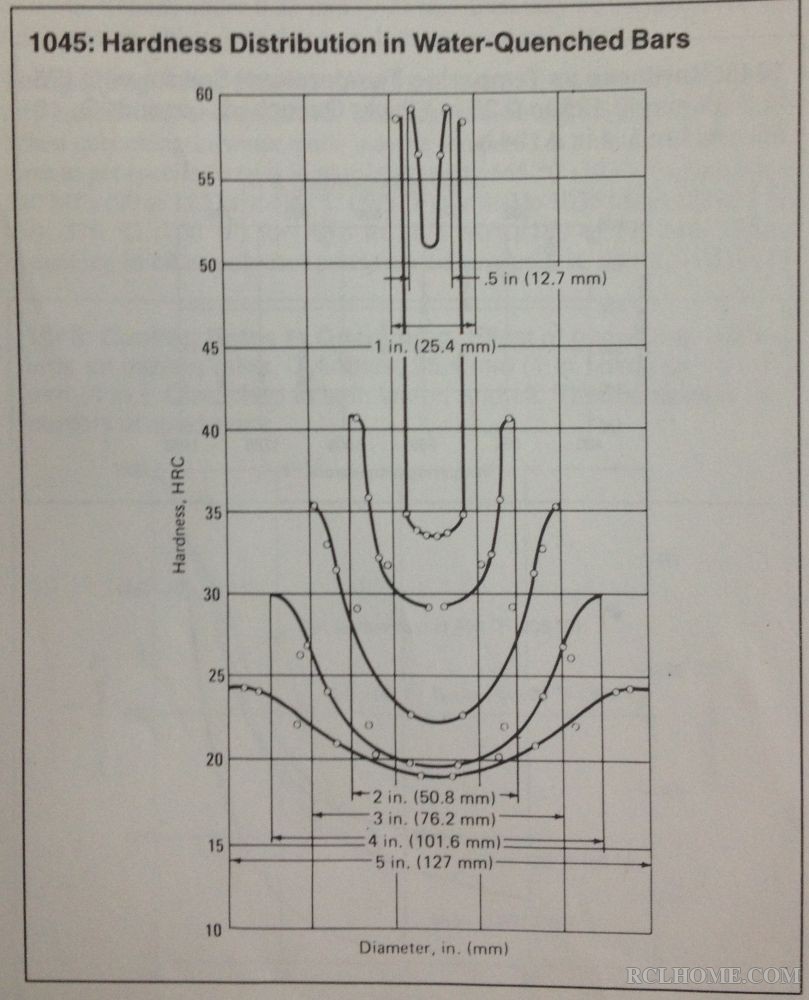

从别的网站看来的,楼主问:一个直径3mm和一个直径100mm的45钢零件,淬火后表面硬度会不会有差异,原因是什么?

发表于 2017-9-28 07:26:38 | 显示全部楼层
硬度分布曲线。  发表于 2017-9-29 08:31

发表于 2017-9-29 13:02:48 | 显示全部楼层
这句话是在理想淬火介质即冷速非常非常快的前提下,即最大直径的零件表面已经淬到理论值的时候,是对的!小于这个直径的零件虽然冷速更快,但对于硬度的提高,已经不起作用了。
通常实际情况下,大直径的零件很难完全淬到理论值,因而实际例子是有差异的。
