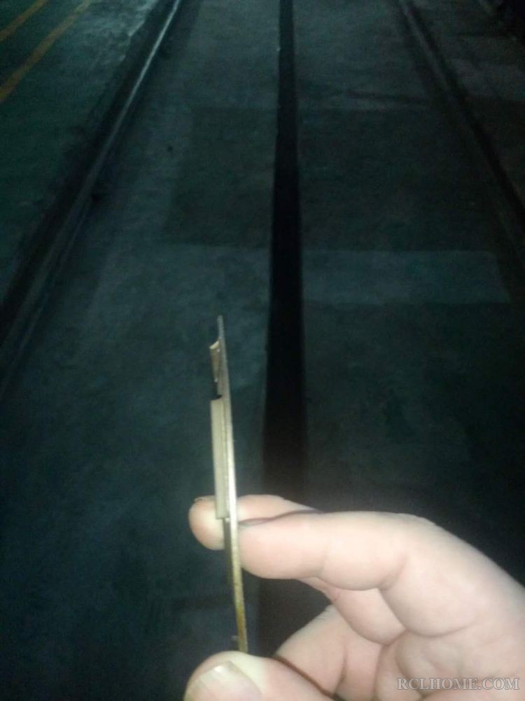

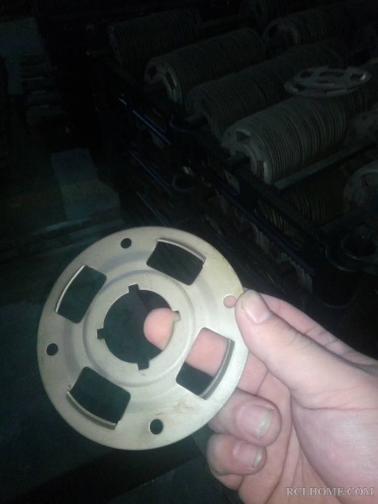

有汽车离合器片(材料为A3钢)渗碳淬火后发现渗碳层超过,原来要求渗碳层0.2左右。现在发展有0.5左右。客户要求不脆,用榔头敲不断。硬度要求HV550-700.大家帮忙想想办法,如何返工。

申工,我们做就是这个产品,到底是渗碳层0.5还是渗淬层0.5?这个产品看上去变形还很大,此类结构产品一般变形可控制在0.35之间。最好上传一张硬化层报告。

发表于 2017-10-23 10:36:56 来自手机 | 显示全部楼层
木叶微凉 发表于 2017-10-19 13:02
Q195、Q345拿来热处理的也有,便宜,说也说不通的,客户就是这种材料。
这个产品应是减震盘,热后二面需铆接,主要使用是窗口二侧与弹簧摩擦,内孔转动等需要硬度,其它部位可以忽略。热处理采用碳氮共渗工艺,15-20片叠加整体淬火,锉检窗口硬度合格即可。
