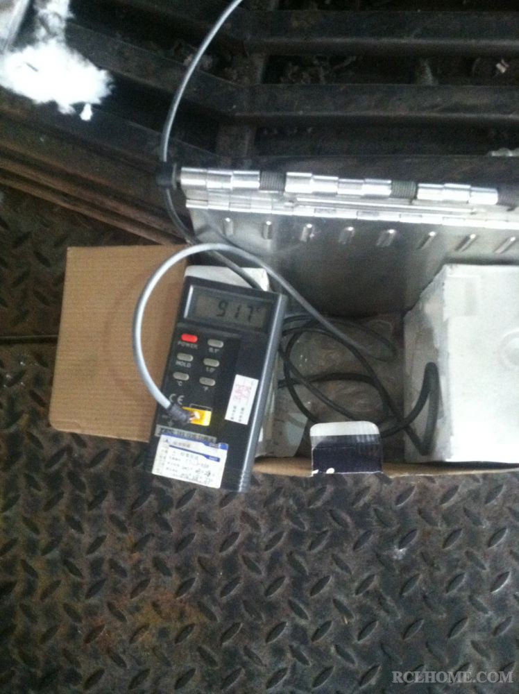

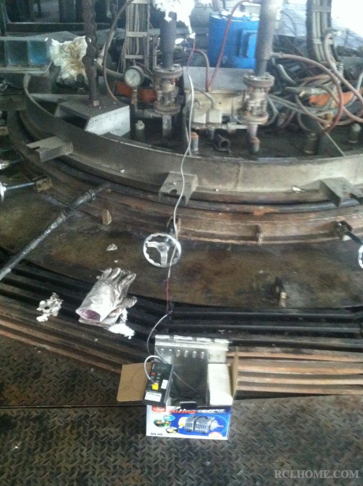

我自己常规使用的一种可以看照片: 20140309_IMG_0408.JPG 20140309_IMG_0407.JPG 注意热电偶和测温仪型号
