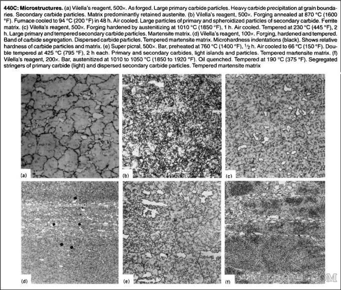

发表于 2017-11-1 23:57:11 | 显示全部楼层
仔细审视沙发楼的资料给出的工艺和金相,特别注意图片(c)和(f)相同淬火工艺,不同回火温度,对应硬度稍有不同。好像能解释楼主的困惑。
翻译沙发楼图片资料摘要,供参考:
图片(c)x500:1010°C 奥氏体化1 h,空冷;230°C回火2 h。组织:M+ 粗大一次碳化物+二次回火析出碳化物。 (本人估计,淬火后硬度60-62 HRC,回火后硬度57HRC以上)。
图片(f)x200: 1010 - 1050°C 奥氏体化 ,油冷;190°C回火。组织:回M+ 断续条状一次碳化物+ 弥散状细小颗粒状二次碳化物。 (本人估计,淬火后硬度60-62HRC,回火后硬度58HRC以上)。
对比(c)和(f)金相及其硬度,也许能看出(c)组织比(f)组织更容易断裂,虽然(c)硬度比(f)低。

可能是原因,这被称作475°C脆化现象。
M,F 和F-A双相不锈钢,都存在475°C脆化现象。这一类不锈钢的脆化温度大致在350- 550°C。
脆化机理被认为是:Cr含量15-75% 的材料,在上述脆化温区回火,马氏体的分解出现拐点,M分解为体心立方的α 和 α' 两个相。前者是铁中常见相,后者是Cr 中常见相。
440C 的260- 700°C 回火温度- 硬度曲线显示,在475°C回火达到硬度峰值。
签到天数: 386 天
937
3731
3731
发表于 2017-11-2 17:18:17 | 显示全部楼层
230°C以上回火,硬度有低于55-58HRC的风险,升高回火温度,硬度能达到55-58HRC,但可能进入脆化温区。
因此,为维持耐磨性,有建议索性提高硬度到60-62HRC一说。这个硬度基本上是淬火硬度(空冷或油冷)+ 165°C回火,避开了脆化温区,所以硬度升高反而不容易断裂。
