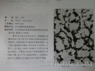

1363314625939.jpg 最近看书看到的一张金相图。ZG230-450,920度退火处理。看这图我们知道这肯定是亚共析钢,为什么退火后却形成网状珠光体了?我觉得应该是先沿奥氏体晶界析出铁素体啊!求专家讲解。
ZG25,黄版钢铁金相图谱第334页  发表于 2013-3-26 15:44

图片看不清哦,相机质量不好。
另外,材料成分能给出来吗?

是手机拍的。我主要是想问为什么形成的是网状珠光体?
发表于 2013-3-23 13:11:44 | 显示全部楼层
以这个成份而言,和20Mn差别不大,奥氏体状态冷却的话,析出的先共析相肯定是铁素体无疑。
哪里显示了网状珠光体了呢

发表于 2013-3-23 14:18:55 | 显示全部楼层
这个不叫网状珠光体,铸钢由于晶粒度较大,珠光体看起来像网状而已。

铸态组织大多数的珠光体分布形态就是这样的。叫网状指分布的形态,也没有大错。如有不妥,应该怎么描述呢?说:有点像,但不是。

     这应该是手机从钢铁金相图谱上拍摄的,所以不清晰。

《钢铁金相图谱》任颂赞编第95页,ZG270-500(ZG35)组织说明和楼主描写一致。
没错吧!大家说为什么会这样了?  发表于 2013-3-25 19:53

那中间白色的是什么组织?马氏体吗?
白色组织为铁素体。  发表于 2013-3-25 21:15

发表于 2013-3-25 21:31:19 | 显示全部楼层
Mn元素偏析所致

楼上正解。枝晶偏析在正火中未消除,属于显微偏析,延长保温时间即可消除。

关于你说的”延长保温时间“,这个文字说明中已经交代了了,退火温度偏高。

书中的“退火温度偏高”解释的是“晶粒开始粗化”,而不是出现“网状珠光体”的原因。

会不会是晶粒太粗大了,加上含碳量低珠光体沿铁素体晶粒分布呢?如果把此产品做一下正火处理或细化一下晶粒还会是这样的组织吗?
残阳认为,23楼正解  发表于 2013-3-26 16:00

亚共析钢冷却过程中,一方面原奥氏体晶粒边界析出先共析铁素体组织,又因奥氏体成分不均匀,晶内也会析出铁素体,晶粒越是粗大、冷却越是缓慢,这样的现象就越是明显。
最后就形成如图所示组织。

这个应该是要的答案了。成分不均造成的不同不为转变,谢谢了!

      既然是这样。是否可以说图片上的组织是先析出块状铁素体+珠光体呢?
发表于 2013-3-28 22:39:14 | 显示全部楼层
伯龙马 发表于 2013-3-28 22:35
既然是这样。是否可以说图片上的组织是先析出块状铁素体+珠光体呢? ...
是的。
不理解这张图谱为何要特别强调是“网状”珠光体。

这个图片说的是铸钢退火的事情,解释金相 的时候,为了说成分偏析的问题,就那珠光体的分布情况来佐证了一下。珠光体是呈网状分布的,并不曾提出“网状珠光体”这么个概念。

不错,是你说的这个样子的.
其实也无必要特别说明珠光体是呈网状分布的.
可以说形成图中组织的原因.

铸钢出现网状珠光体,应与铸钢中含杂质及微量元素有关,在晶界聚集。
这个好像更准确!谢谢!  发表于 2013-4-2 20:01
发表于 2013-4-2 20:18:15 | 显示全部楼层
杂质及微量元素在晶界聚集只是会更有利于先共析铁素体在原奥氏体的晶粒边界形核。。。
只有当晶内偏析时,才有利于先共析铁素体于原奥氏体的晶粒内部形核并长大。。。。

在球墨铸铁等温淬火处理中,如果球铁质量不好,晶界会有大量的白区存在,即使大幅延长等温时间效果甚微。经电镜扫描,白区富集大量的微量元素(Mn最多),而贝氏体区(富碳的铁素体)微量元素很少。铸铁与铸钢一样,原料较杂,尤其许多外购的废钢,并不能控制合金钢的混入,加之熔炼时采用锰铁脱氧(不如用铝脱氧效果好,但成本因素),合金元素更多的在晶界聚集,促进碳在晶界的富集,故珠光体在晶界呈网状。为什么正规的大钢厂很少出现这种情况?关键在冶金质量大钢厂要好很多。而小个体的熔钢(不能称之为炼钢)工艺,什么稀奇古怪的事都会发生的。

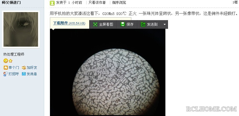

 楼主| 发表于 2013-11-16 16:27:54 | 显示全部楼层
搬运工 发表于 2013-4-27 21:19
另一个资料中有“网状珠光体”这个提法,而且图片中的网更明显。
