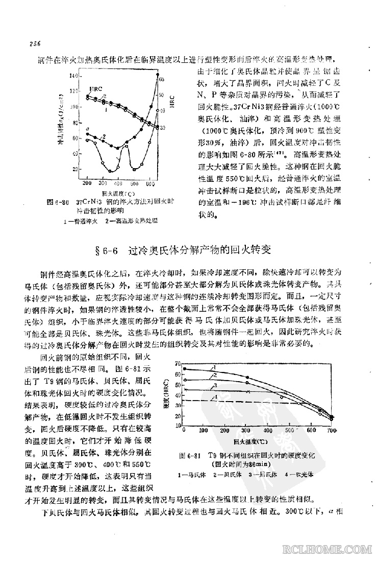

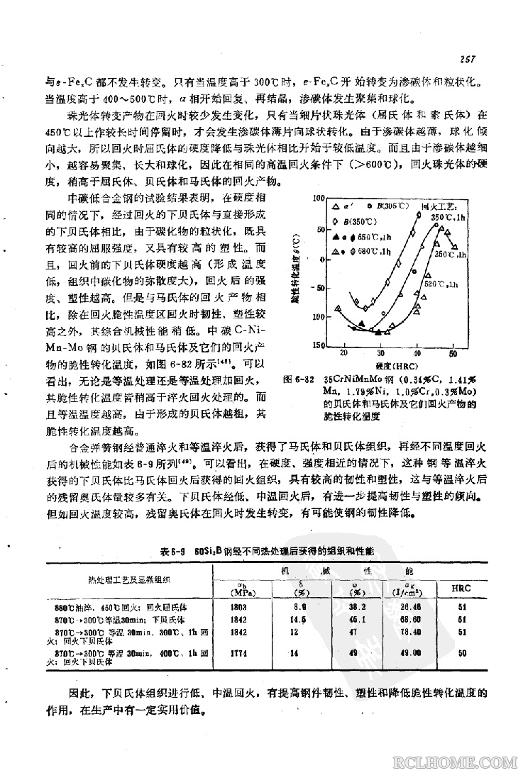

发表于 2013-3-23 13:46:05 | 显示全部楼层
摘自《金属热处理原理》---刘云旭
所以因为 + 10 感谢上传!
 楼主| 发表于 2013-3-23 16:53:48 | 显示全部楼层
dqy 发表于 2013-3-23 13:08
是想看看奥氏体转化成什么?--马氏体
至于贝氏体有没有转化————个人看法, 没有本质的转变。 ...
如果贝氏体没有转化,高速钢刀具的硬度怎么能达到63---66HRC?
我想法和你一样的话,想不通的是上面的问题。
 楼主| 发表于 2013-3-23 16:55:32 | 显示全部楼层
aaron01 发表于 2013-3-23 13:46
摘自《金属热处理原理》---刘云旭
严工提供的是普通材料,高速钢也是一样的?
发表于 2013-3-23 16:59:05 | 显示全部楼层
原理上应该是差不多的吧,沈工你也没说到底多少度回火啊,高速钢的贝氏体发生分解的回火温度可能要比普通钢材高些,但是满足了分解条件还是要分解的。
 楼主| 发表于 2013-3-23 17:07:45 | 显示全部楼层
说了啊:高速钢回火温度560℃。
