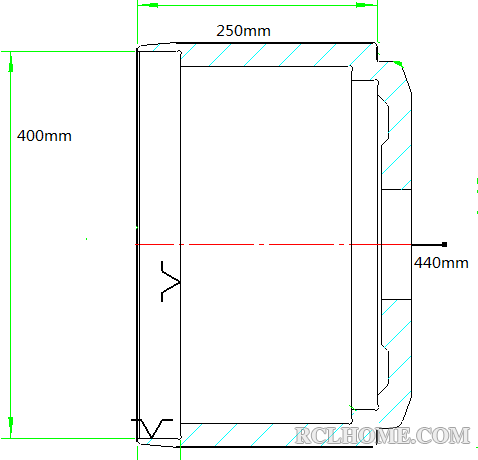

之前的工艺路线,正火--高回--渗碳---淬火--清洗--低温回火,变形量要求小于0.6mm,渗碳层深4mm,表面硬度58~62HRC
产品
产品
dqy
标出几个关键处的厚度  发表于 2013-3-25 13:56

发表于 2013-3-25 14:26:31 | 显示全部楼层
这个零件这个要求即使不用压淬也不难。问题是什么设备做的,装炉方式如何,设计工装是必须的。

这个零件这个要求即使不用压淬也不难。问题是什么设备做的,装炉方式如何,设计工装是必须的。 ...
你好,设备为多用炉,装炉方式:端口向上,之前都是自由淬火,没有工装。不知道有没有可能达到要求了。。
