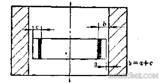

发表于 2013-3-26 21:12:54 | 显示全部楼层 |阅读模式
    环状效应使感应器上的电流密集到感应器内侧,对加热
零件外表面十分有利,但对加热零件内孔时,此效应使感应
器电流远离加热零件表面,是有害的。

发表于 2013-3-26 21:17:02 | 显示全部楼层
可做内径25mm的内孔感应加热表面淬火。
龟山淬火来回答一下嘛!

发表于 2013-3-26 23:30:18 | 显示全部楼层
采取驱流措施是可以完成内表面加热淬火的。
龟山淬火 + 20
发表于 2013-5-23 08:28:24 | 显示全部楼层
内孔淬火都要加导磁体
发表于 2013-6-3 19:00:35 | 显示全部楼层
多匝线圈有不加导磁体的
