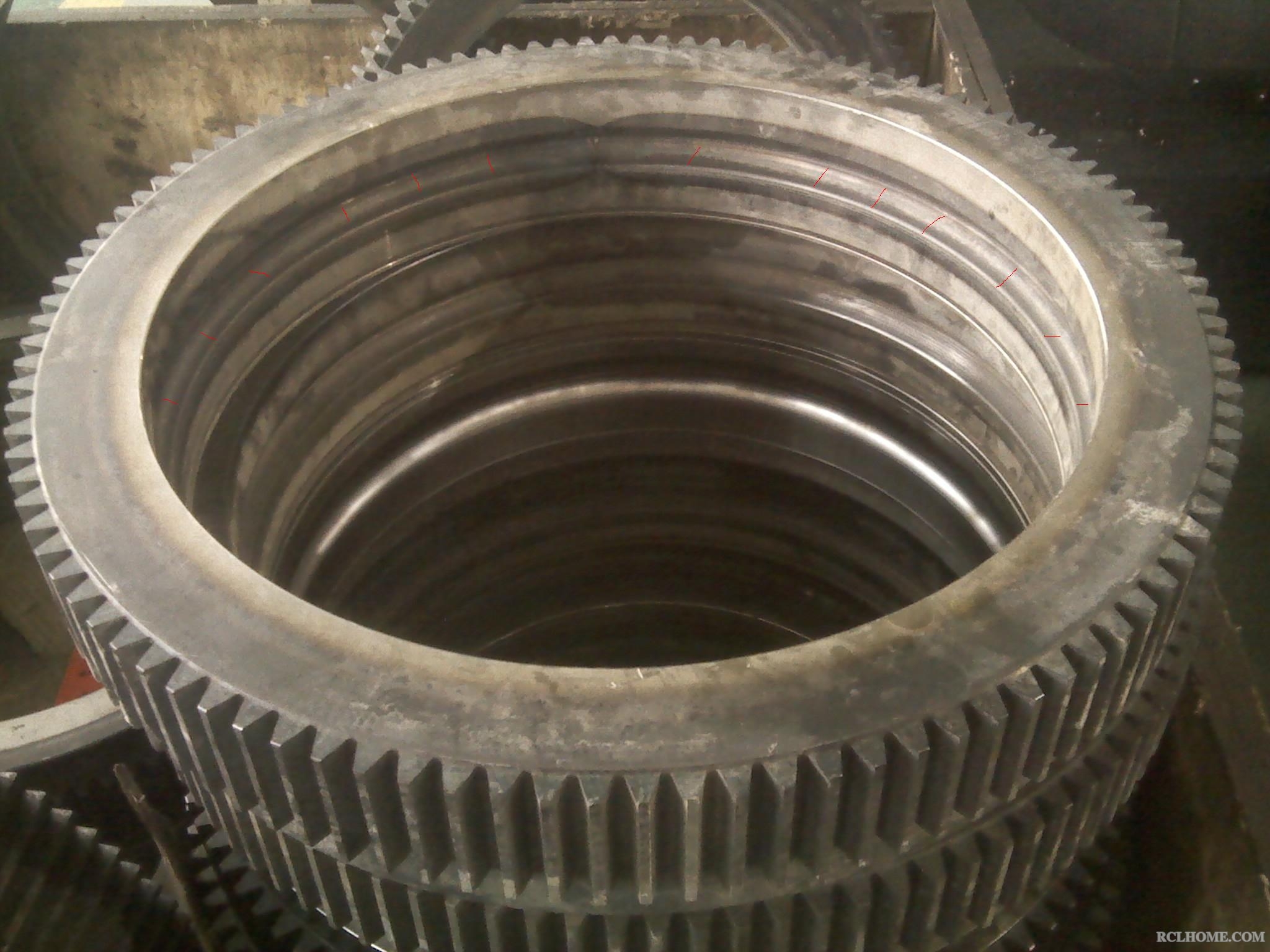

现有回转支承外圈50MN调质预处理现滚道淬火(未发现裂纹)-滚齿-外协齿淬,齿淬后发现滚道出现大量放射状的裂纹。齿淬尺寸内缩会导致这种大批量性的裂纹?还是其他原因?

可能原因:1.齿淬尺寸收缩,导致淬硬的滚道受力开裂?2.是否是齿淬透热到滚道上,导致滚道快速加热?滚道裂纹的形态很恐怖,布满了辐射状裂纹(就是相横切裂纹,所有裂纹指向套圈中心点),与以往出现的裂纹完全不同。请老大指点迷津,头脑风暴也行!

补充一句:外协齿淬功率不够,采用低功率长时间加热。裂纹方向见图中红线,滚道两侧都有

今天将内滚道切块做了一下分析:滚道内的裂纹一条线无分叉(不像典型的淬火裂纹),裂纹在硬化层结束处终止。这批开裂件用电镜扫描断口能否仲裁(究竟是滚道淬火开裂还是受拉力开裂)?这次批量事故估计会促进公司买齿淬机的决心
发表于 2013-3-29 21:51:13 | 显示全部楼层
裂纹在硬化层结束处终止正可反映是淬齿时施加给内滚道的拉应力引起的裂纹。
真要想弄清楚原因,可比较淬齿与没淬齿的内应力状态及大小。。。

外齿加热及外齿淬火时发生的体积膨胀,施加给内孔淬硬部分的是拉应力,内孔淬硬部分强度虽高,但塑性相对较差,易裂,而内孔非淬硬部分则有相对较好的塑性,应力可通过塑性变形而释放。
