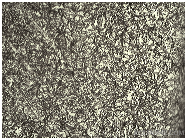

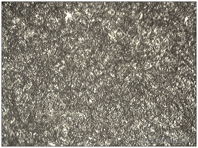

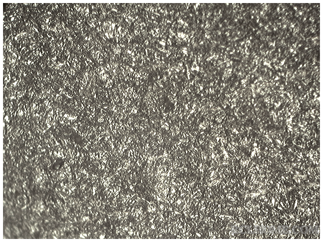

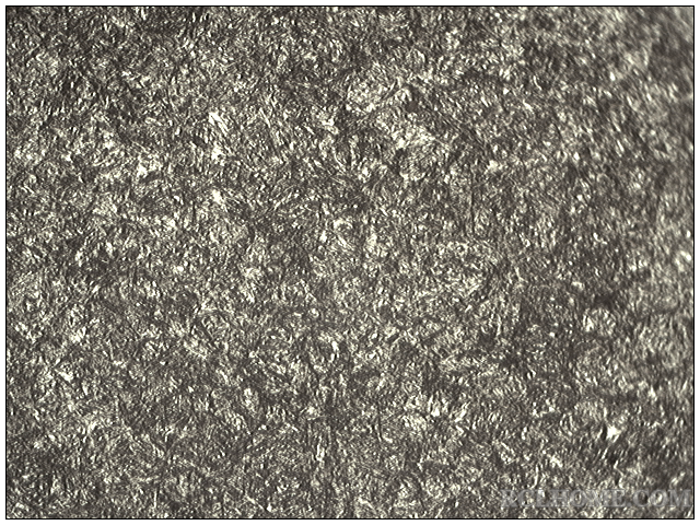

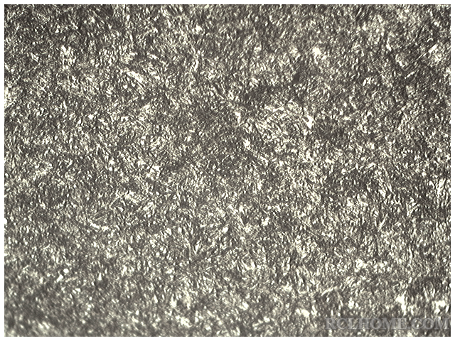

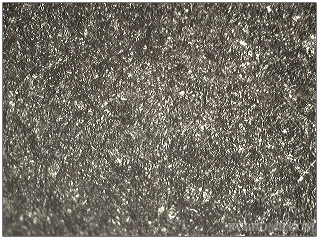

      近期,对一款17CrNiMo6齿轮进行渗碳后直接降温淬火试验,结果与大家分享如下:
    淬火(未回火)后的硬度:61.5~63HRC,158°C回火后的硬度58.8~60HRC,163°C重新回火后硬度59~60HRC,170°C回火59~61HRC,200°C回火硬度58~62.5HRC。
    158°C回火后剖切检测CHD=1.25,XC=41.5HRC,这个试样163°C重新回火后,CHD=1.20;剖件170°C重新回火后重新剖切检测:XC=38~39HRC,CHD=1.20。
    158°C、163°C、170°C回火后的金相组织依次上传

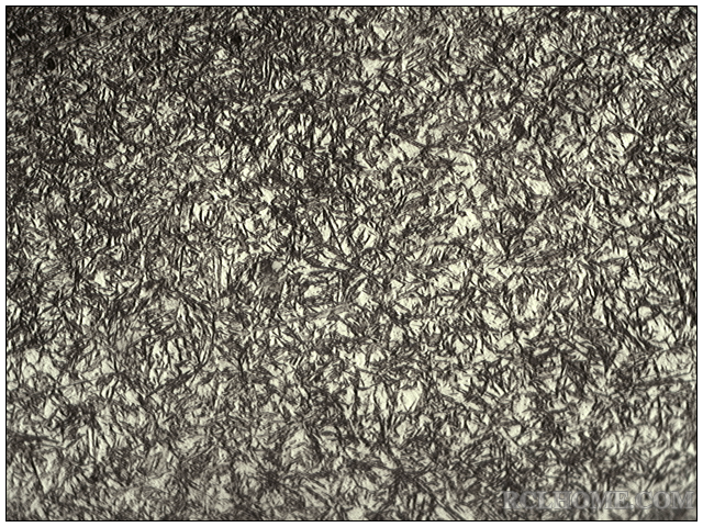

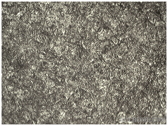

 楼主| 发表于 2013-4-9 10:06:09 | 显示全部楼层
158℃回火后金相组织(残奥、马氏体)
参与人数 1金钱 +20 贡献 +10 收起 理由

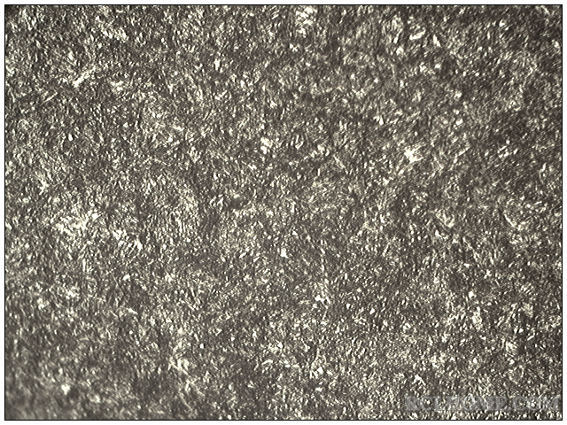

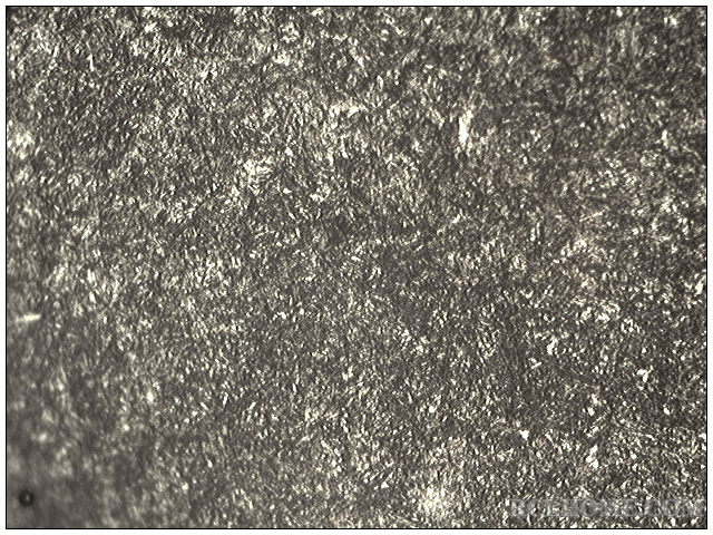

 楼主| 发表于 2013-4-9 10:07:37 | 显示全部楼层
163℃回火后金相组织(残奥、马氏体)

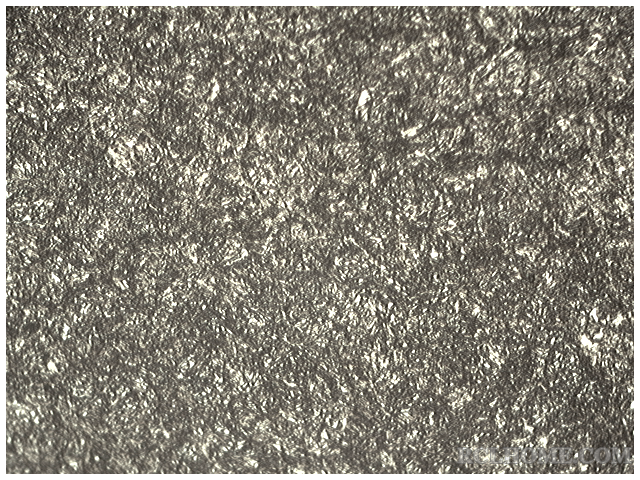

 楼主| 发表于 2013-4-9 10:08:45 | 显示全部楼层
170℃回火后的金相组织(残奥、马氏体)
Jasen + 20 + 10 感谢上传!

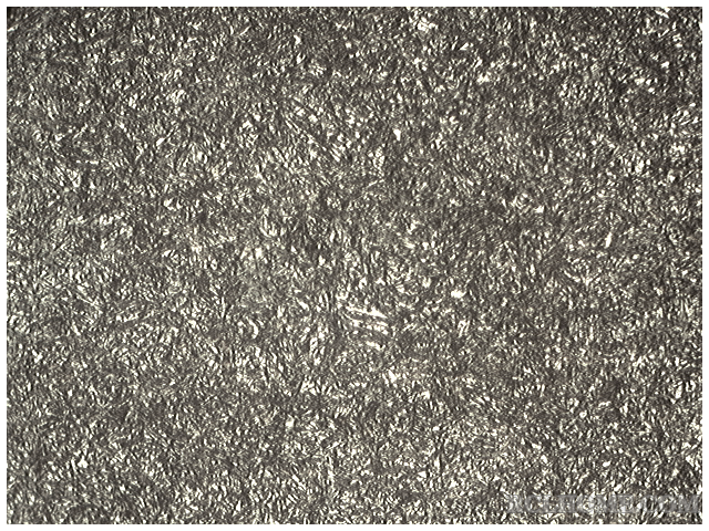

 楼主| 发表于 2013-4-9 10:10:20 | 显示全部楼层
