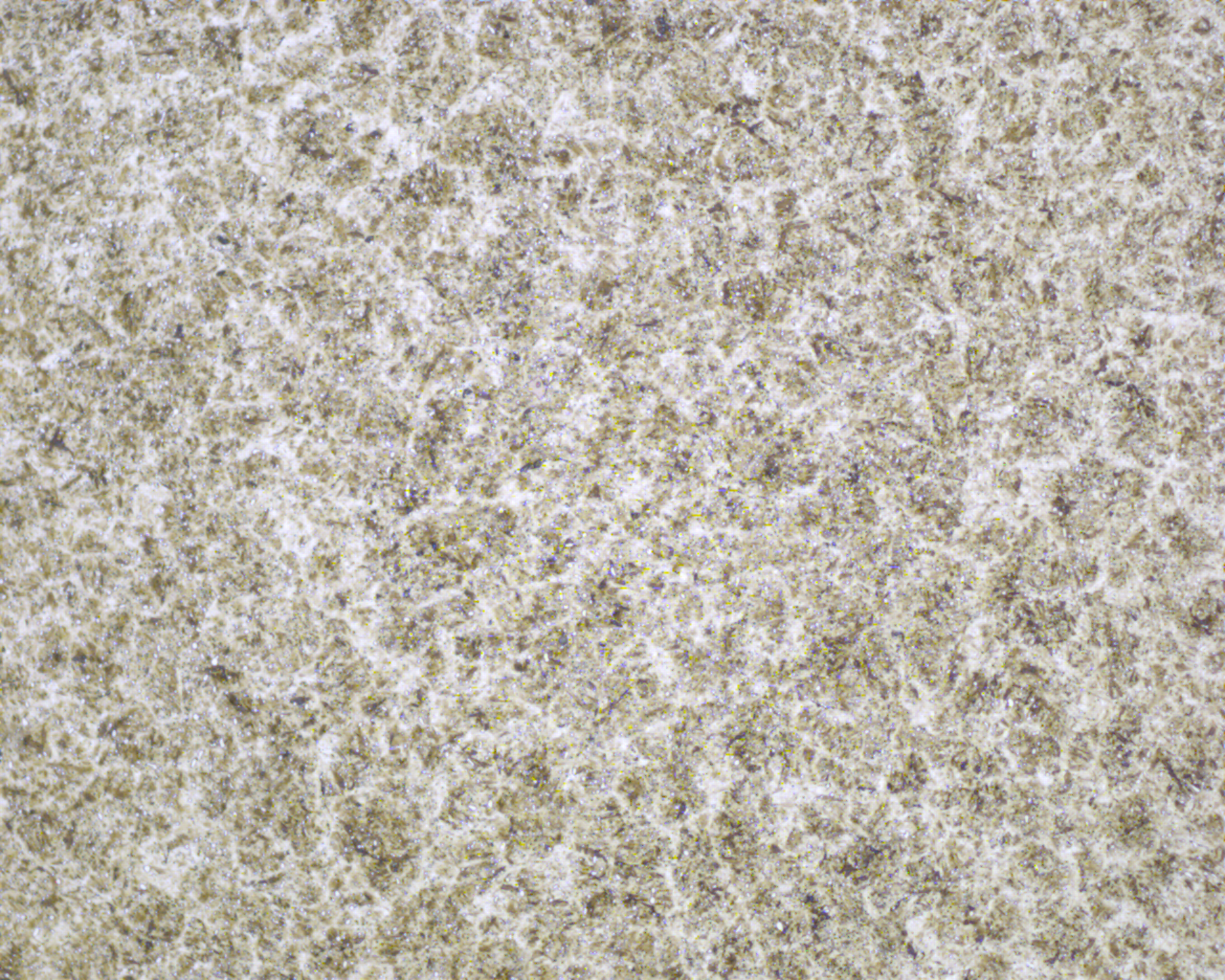

大家看看组织如何。

发表于 2013-4-15 22:07:35 | 显示全部楼层
不错,,合格了。
 楼主| 发表于 2013-4-15 22:10:58 | 显示全部楼层

发表于 2013-4-16 10:12:29 | 显示全部楼层
碳化物含量偏少了,可以适当减少保温时间,那样组织会更好的!

发表于 2013-4-16 10:20:01 | 显示全部楼层
显微镜不错,图片质量没得说,楼上意见我同意,马氏体级别稍有点高,淬火温度可以降低个10度。

 楼主| 发表于 2013-4-16 11:03:29 | 显示全部楼层
设置的温度
一区  815°C
二区  843°C
三区  847°C
四区  847°C
五区  847°C
淬火油温度90°C.
淬火后硬度63HRC。
6305轴承,绝大部分变形在0.06mm内,极少数达0.10—0.11mm,单从热处理角度思考,一个考虑是降低加热温度,再一个考虑就是更换淬火油,并提高淬火油温度至120°C以上,是否可行?

发表于 2013-4-16 13:50:39 | 显示全部楼层
组织级别偏高,碳化物稀少,出现了针状马氏体,有过热的倾向。

发表于 2013-4-16 15:52:58 | 显示全部楼层
有针状吗?评级要看500倍下的。
普通条件下淬火已不太可能对轴承的内在品质进行明显的提升,能控制马氏体级别在2、3级也就是质量的相对稳定。工艺一复杂,网带炉可能又不能胜任。
貌似采用贝氏体等温淬火的轴承,使用寿命会有较大提高,尽管这个说法已经是不知说了多少次的老话。

我指从考虑变形的角度出发,有无适当调整工艺参数的可能。
另:500倍下有不明显的针状马氏体,组织是正常的,

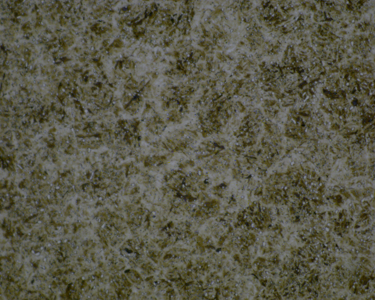

发表于 2013-4-16 16:50:33 | 显示全部楼层
总感觉1255标准在马氏体评级方面比较紧,按照国外标准的话,高工这个产品应该评到3级的吧?
1000X的马氏体评级标准,按这个怎么判?

发表于 2013-4-21 12:56:40 | 显示全部楼层
感觉温度是高了点点,怎么没以前看到过的黑了?我猜温度高了点,残奥也多一些,回火时间不知道控制的算不算好。
