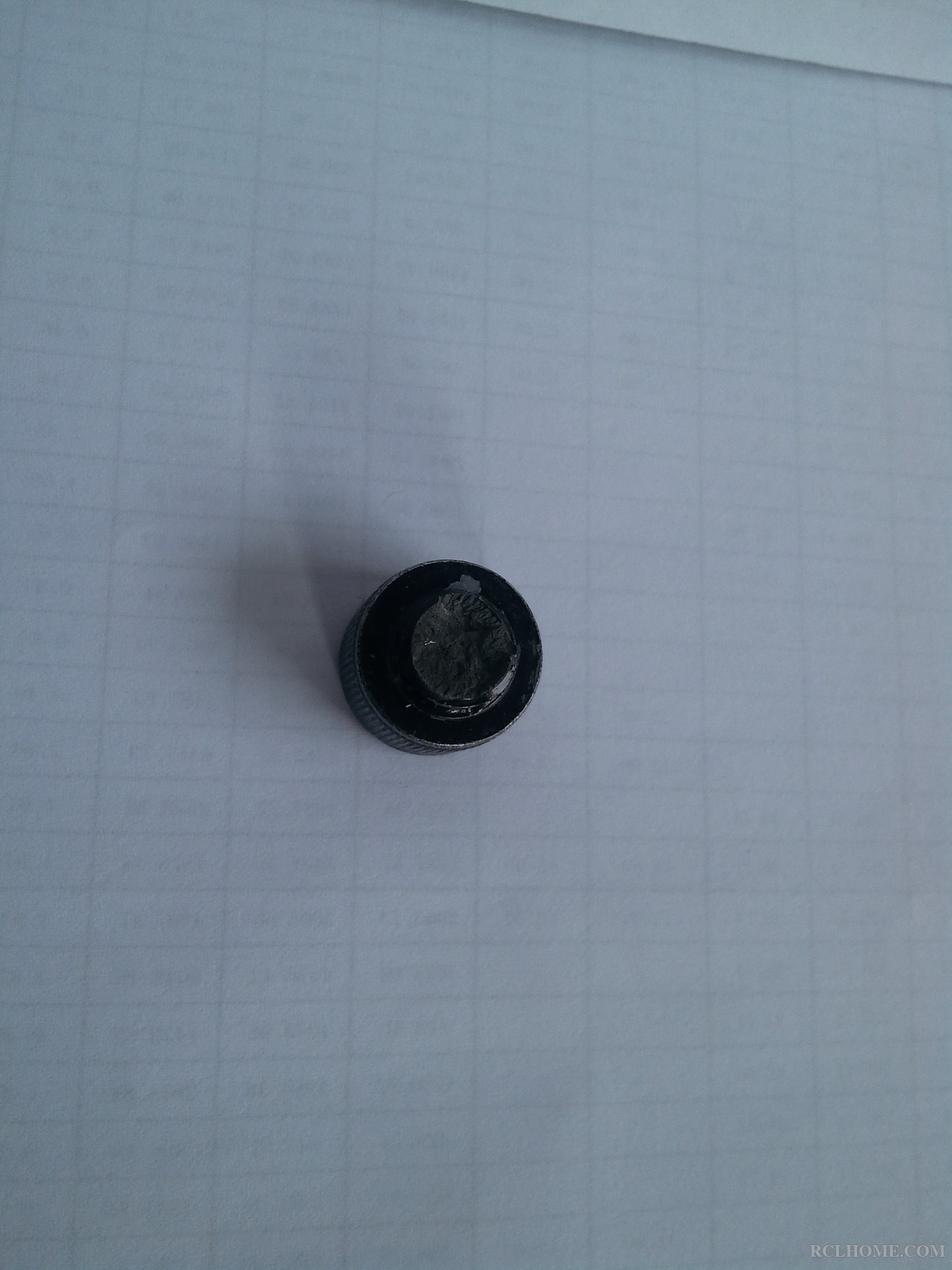

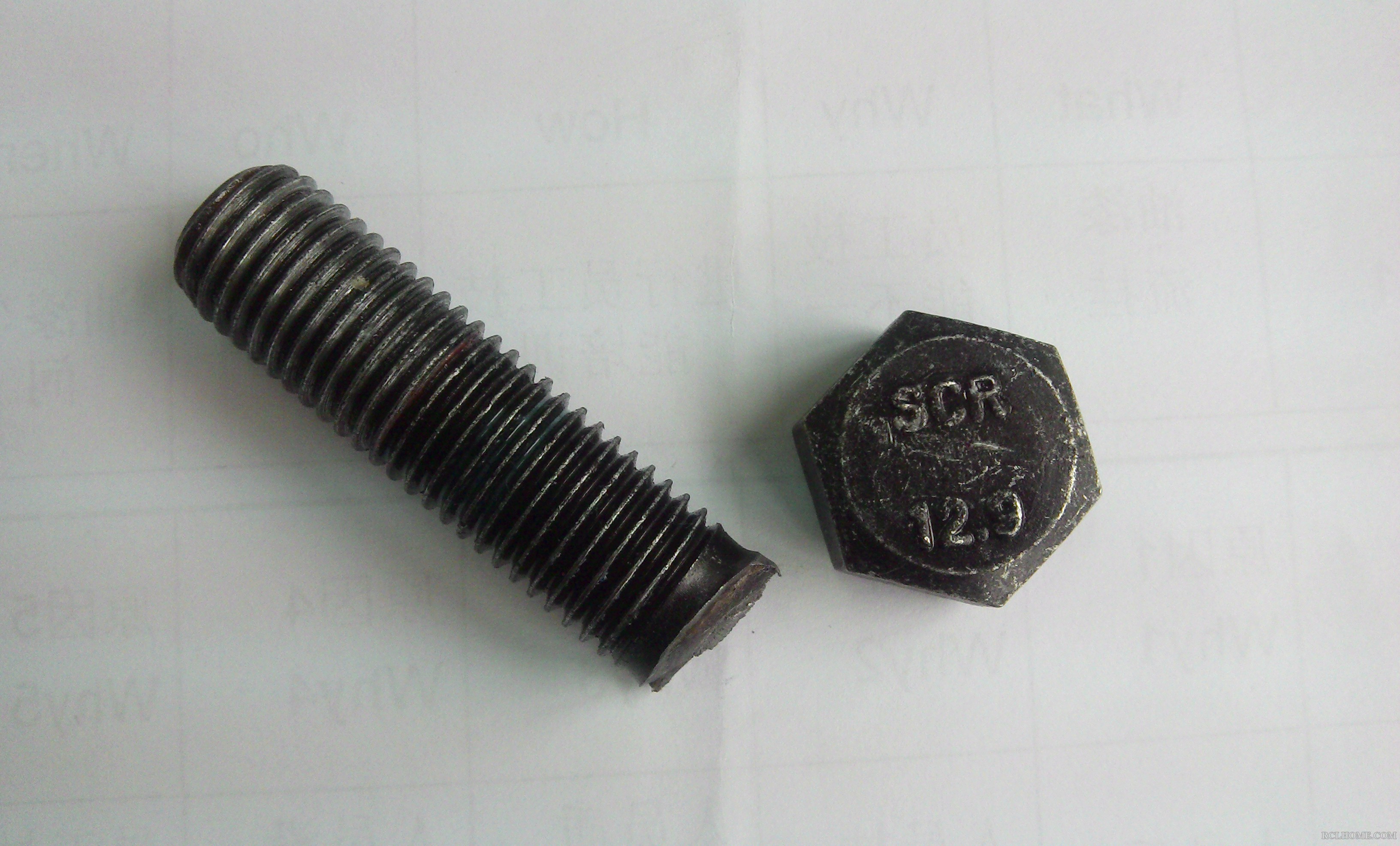

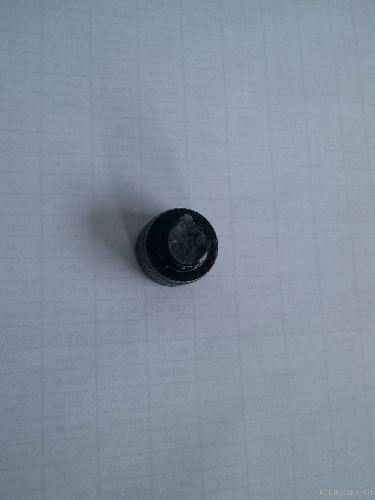

如图:螺栓装配过程加到预紧负荷时发生一次脆性断裂,初步怀疑电镀氢脆。此项检测除发往做SEM分析,是否还有更简易方法?
发表于 2013-4-16 12:44:25 | 显示全部楼层
这是个常见的断裂部位。其原因也有很多种。
看看分析结果。

开裂刚好从第一个螺牙开始。两位大侠:如纵向镶嵌看样,真是氢脆能否看到白点?
发表于 2013-4-16 14:39:17 | 显示全部楼层
sbm197873 发表于 2013-4-16 14:36
开裂刚好从第一个螺牙开始。两位大侠:如纵向镶嵌看样,真是氢脆能否看到白点? ...
白点得很大一块吧,在原材料或大锻件肉眼能看到。这么小的零件,残阳认为不太可能看见白点。

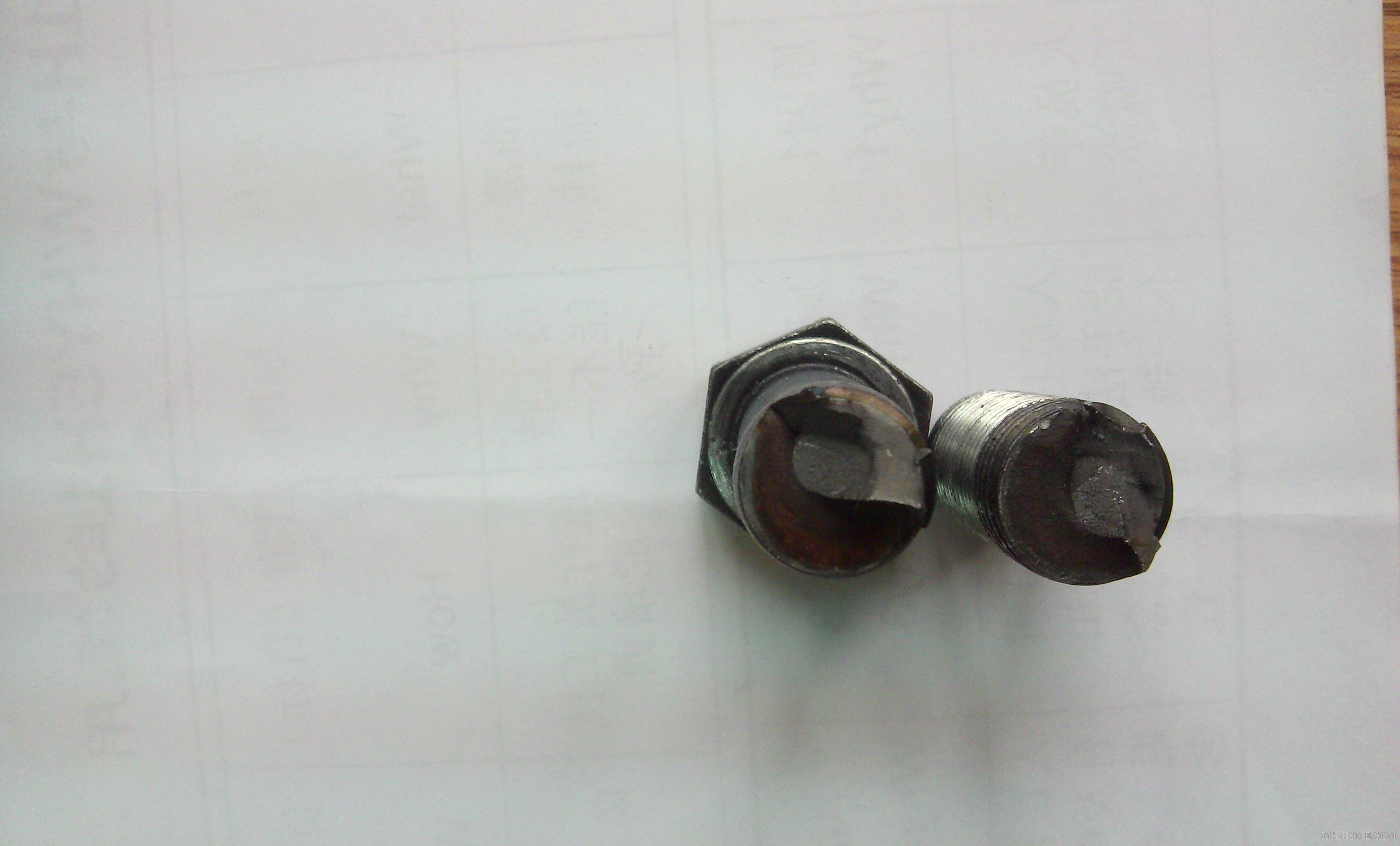

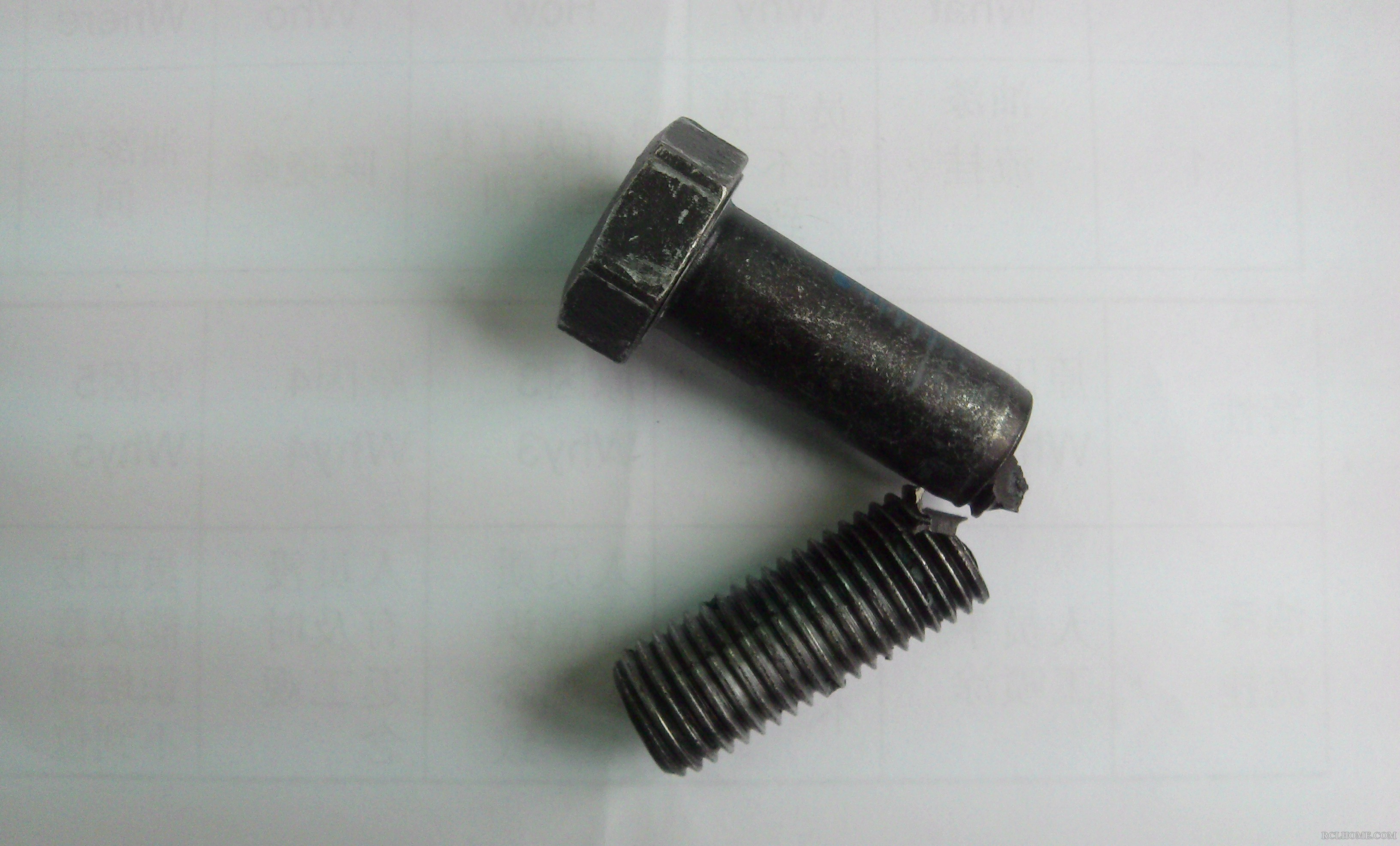

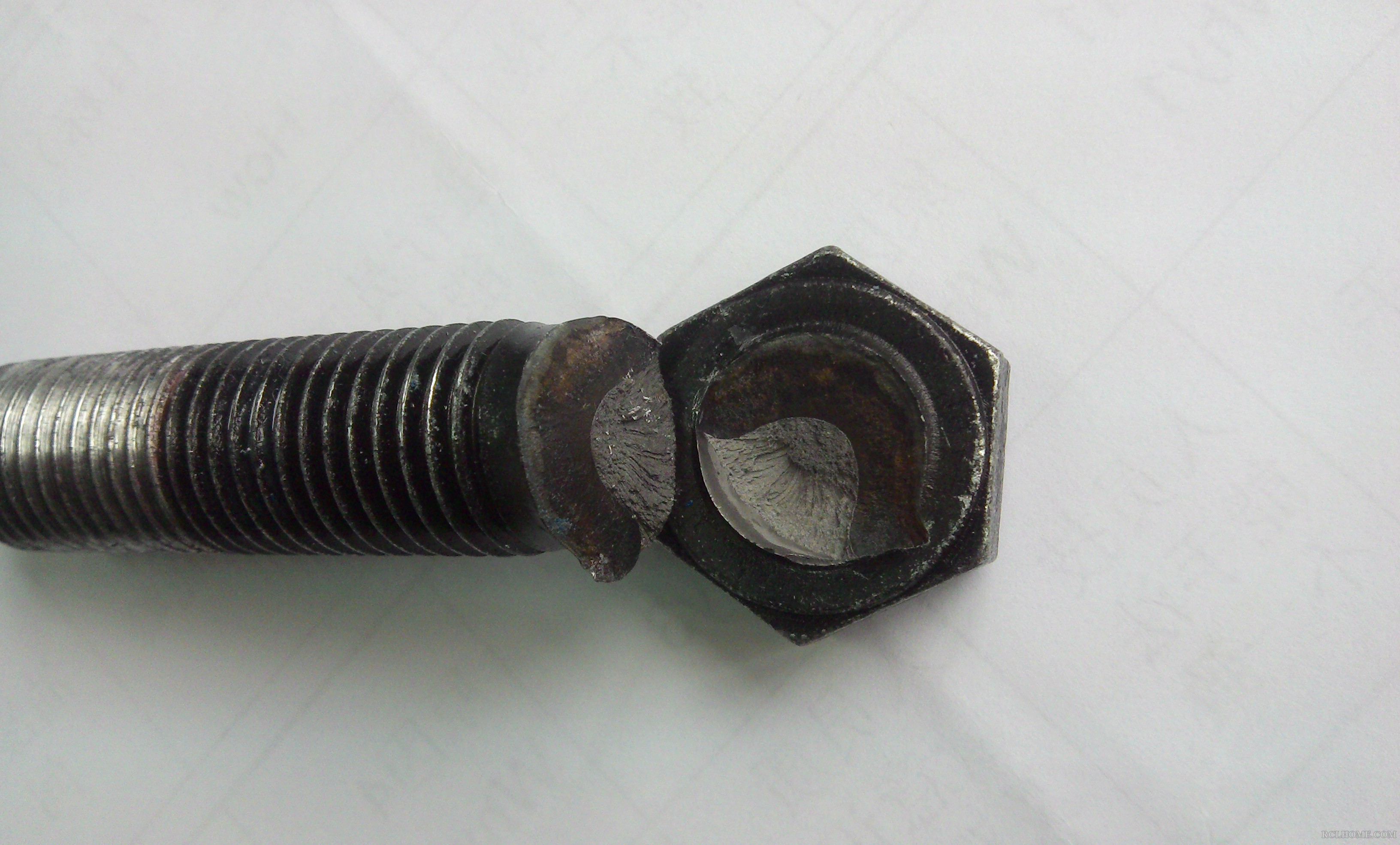

近期的开裂件照片:
发表于 2013-11-18 15:58:11 | 显示全部楼层
sbm197873 发表于 2013-11-18 15:23
近期的开裂件照片:
这个新鲜断口的面积好小啊。明显之前就已经形成了缺口,缺口锈的厉害,如果别的地方没什么锈的话,可以怀疑是进酸了。
