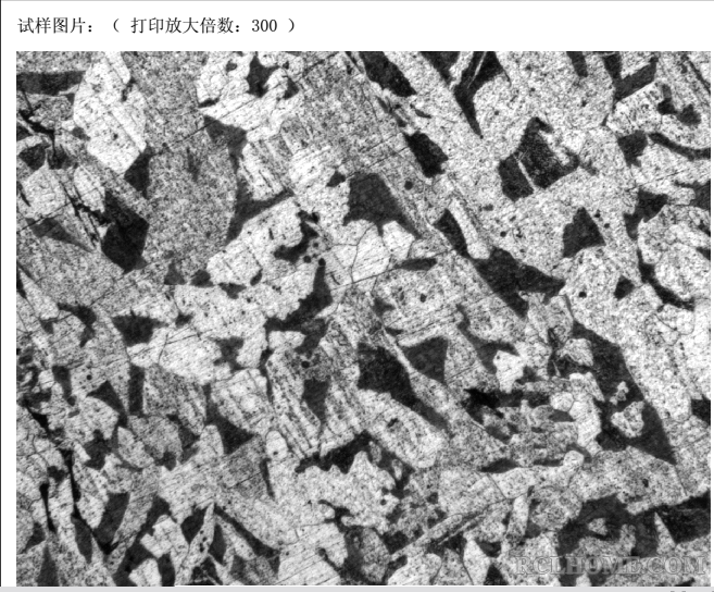

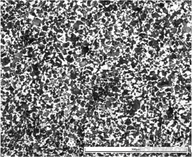

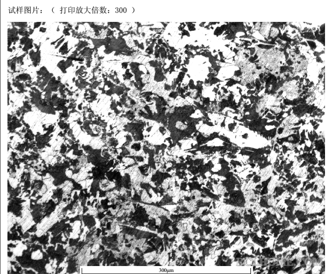

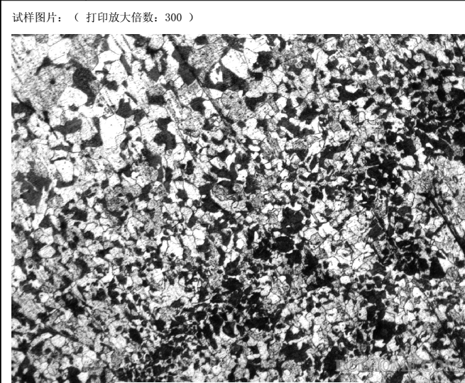

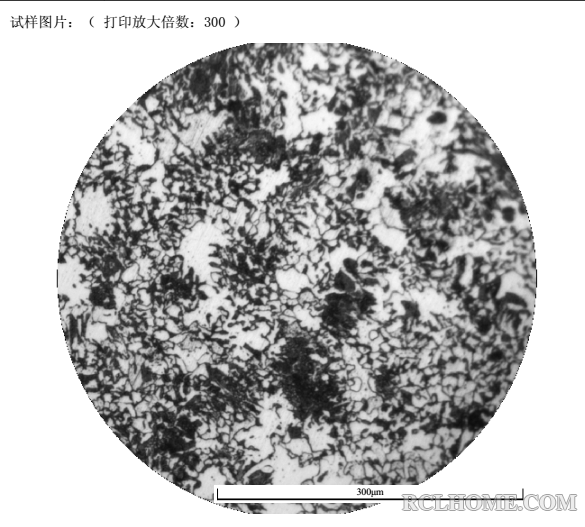

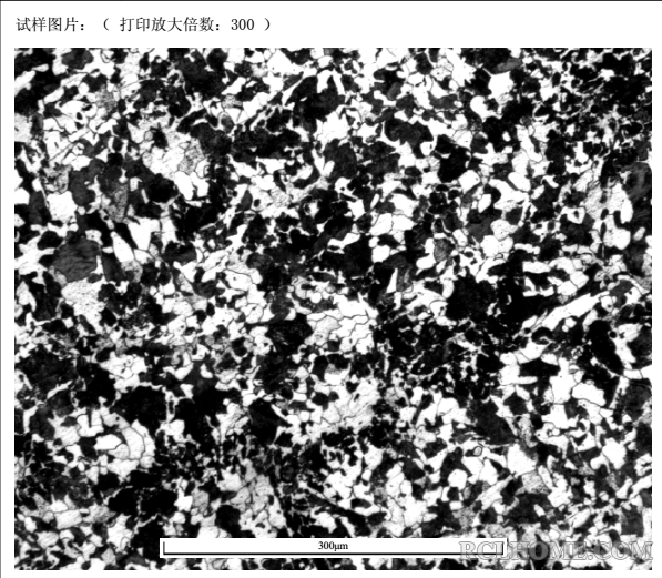

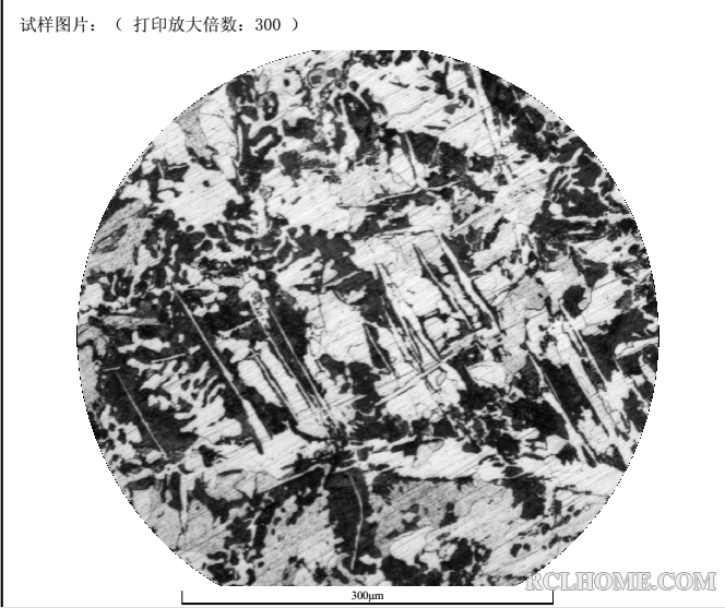

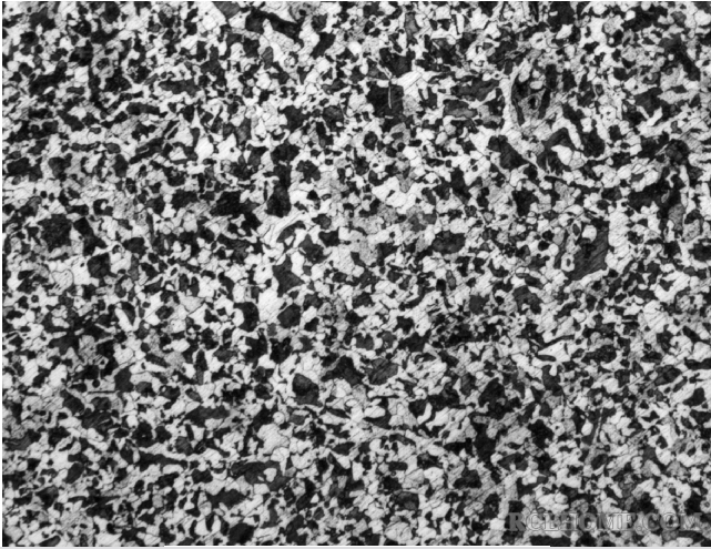

大家好!很高兴能遇到这么好的交流学习平台。我是一名热处理新手,以下为我们公司生产的35钢正火后的金相组织,铸件壁厚均匀,壁厚为20mm厚,结构简单,铸件单重15KG,装炉方式堆叠装炉,共8-9层,件与件之间均有5-10mm间隙,目前工艺为700℃保温1小时,870℃保温三小时后空冷,铸件金相检测有轻微魏氏组织,晶粒5-7级,请问工艺是否有问题?如何改进?
炉子异常升温1000度后铸件表面组织
炉子异常升温1000度后铸件表面组织
ZG35正常组织,100倍显微镜,这种组织是否完美了?
工艺:500保温一小时,700保温一小时,870三小时后空冷
工艺:500保温一小时,700保温一小时,870三小时后空冷,组织有哪些异常,如何改进?
炉子异常升温1000度后铸件心部组织
炉子异常升温1000度后铸件心部组织
炉子异常升温1000℃以上,之后出炉空冷心部组织,此组织是否是铸态组织?
炉子异常升温1000度后铸件心部到铸件边缘组织
炉子异常升温1000℃以上,铸件心部到表面组织,有什么异常?
炉子异常升温1000℃以上,之后出炉空冷表面组织。
870℃保温3小时空冷,组织是否异常
870℃保温3小时空冷,组织是否异常
870℃保温3小时空冷,组织是否异常?如何改进?
这是何种状态下的组织?能否对组织做下具体分析
此组织是何种状态下组织?有哪些异常?
能否作下异常组织描述,如何改进?
发表于 2018-1-11 10:55:04 | 显示全部楼层
正常870度正火的组织很好啊,没问题。
1000度的是过烧了,晶界已经有烧融。

 楼主| 发表于 2018-1-11 22:23:06 | 显示全部楼层
aaron01 发表于 2018-1-11 10:55
正常870度正火的组织很好啊,没问题。
1000度的是过烧了,晶界已经有烧融。 ...
多谢指点,学习了

发表于 2018-7-22 10:53:56 | 显示全部楼层
870度正火组织个人感觉很正常 ,没有问题
