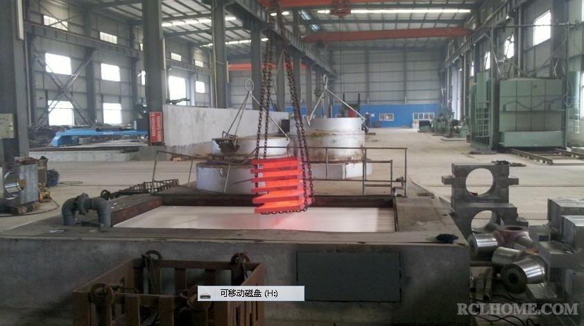

       今天上午出的几块滑板 嘿嘿。

真是平静如水呀。建议改造一下工装。调质效果会更好些。

-_-||我们的这次调质出问题了,硬度打不上去,42CRMO,630℃回火才200度,是不是滑板间隔太小了,淬火液进不去。
发表于 2013-4-17 12:55:29 | 显示全部楼层
建议:变平放为竖直摆放。加强一下搅拌和循环。
