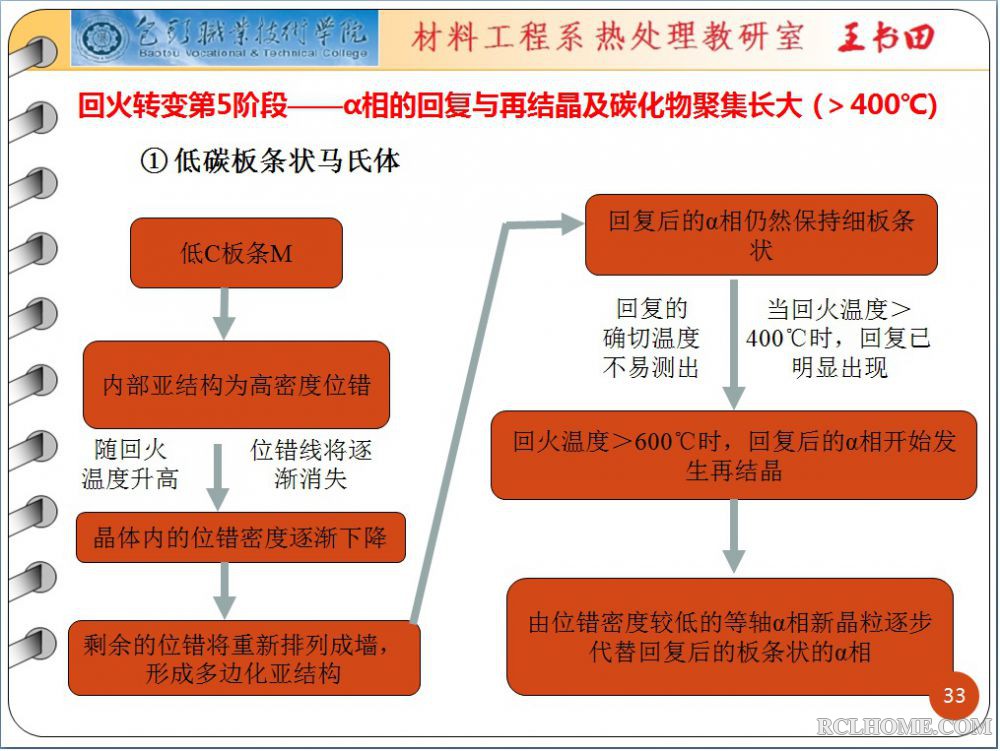

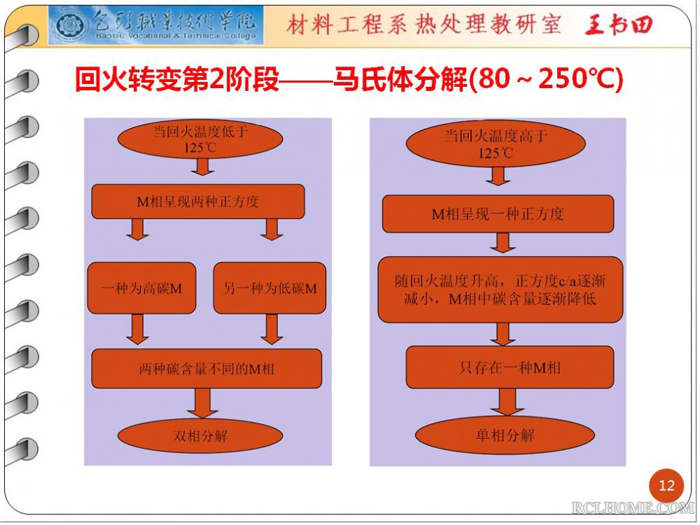

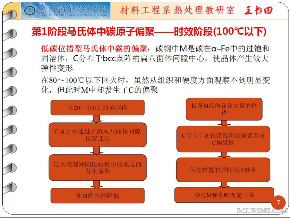

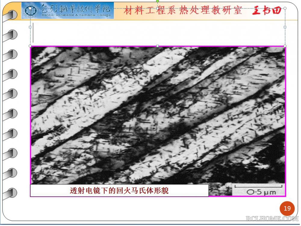

这个事情一句两句说不清楚,想给你一个我的PPT教案看看,也许能够了解但是上传不上去。请留下一个地址,我发邮件给你。需要说明的是,板条马氏体就是教案中的低碳位错型马氏体,两者是一回事。
发表于 2018-3-15 00:48:46 | 显示全部楼层
部分截图,可大略说明过程。
清淡 + 10 谢谢!

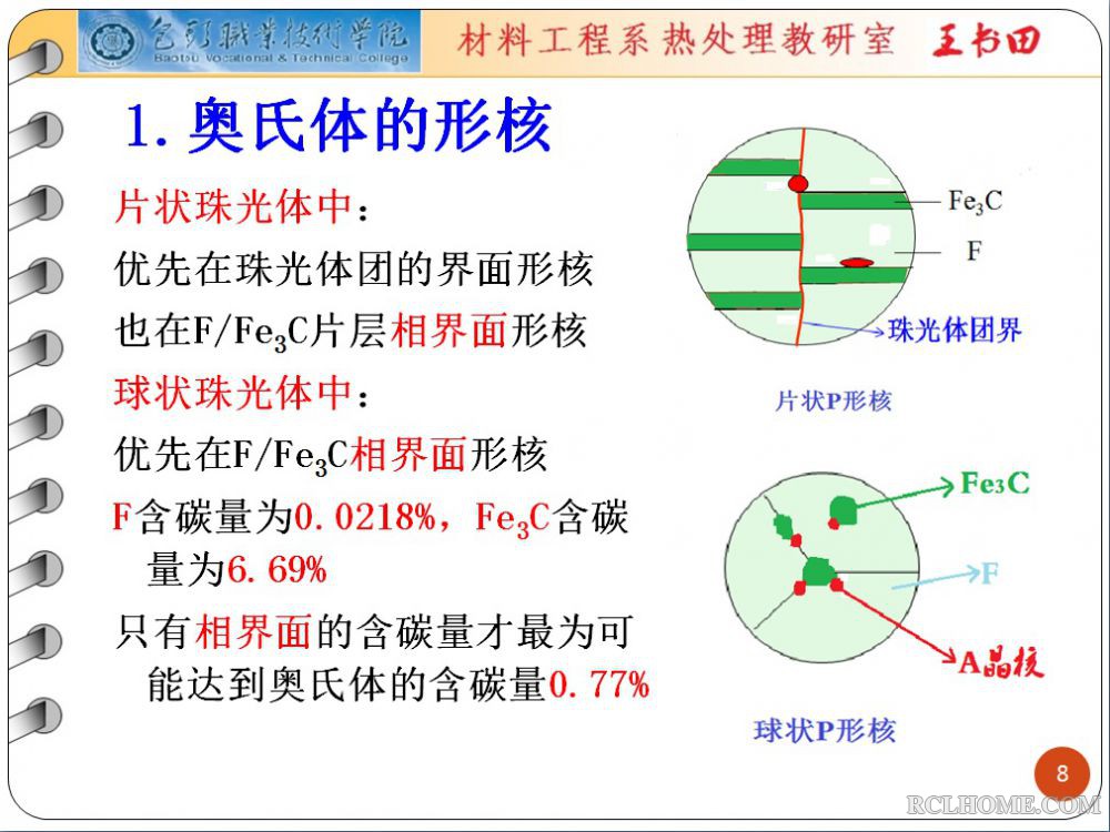

发表于 2018-3-15 00:53:54 | 显示全部楼层
超过600度后,组织是铁素体+球状碳化物,其奥氏体化过程跟球状珠光体类似:

如果是位错马氏体没有回火直接加热到完全奥氏体化,属于非平衡组织的奥氏体化,转变过程跟原始组织、加热速度和过程都有关,有可能形成针状奥氏体或细小的颗粒状奥氏体,所以,直接加热到完全奥氏体过程中,必然经过类似回火过程中所发生的变化,只不过可能没有相正常回火那样的充分时间,但是毫无疑问,由于马氏体是过饱和固溶体,必然要析出渗碳体,而达到非过饱和后,马氏体就是铁素体,这样在这个过程中,中间阶段的组织也是铁素体+渗碳体,只不过形态可能会大不一样,最终形成完全奥氏体化后,个人认为最后溶解的还是渗碳体。
