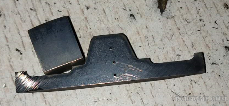

以上三种材料,在哪个温度范围内渗碳会产生混晶或者晶粒粗大呢?另外三种材料的始锻温度、终端温度。各位老师麻烦指教一下,我司最近生产的渗碳淬火产品920℃渗碳,混晶成了常态了
混晶
混晶

这样的话,可以这么说,混晶不是渗碳造成的,而是渗碳前端加工方式造成的,
比如模锻等。

看您腐蚀的结果应该组织粗大吧?我这也有这苦恼。。

去锻造现场看看,实测一下锻造温度,估计就很清楚了。

渗碳  我个人认为不会有混晶   应该只有晶粒粗大 ,混晶应该前面造成,至于是不是锻造温度造成的  可以检查一下 锻造工艺,  根据个人经验混晶1、原材料晶粒粗大、2.锻造温度不合理(过高、锻造时间短)、3锻造比不合理(建议低倍做个流线看一下)

最近也被搞的头大了,锻造厂也是在扯皮,你们是温锻还是热锻?后面有没有等温正火?

还不是组织粗大哦!

我们是热锻,后面是普通正火

这个怎么说呢   你可以参考JBT 6052-1992 钢质自由锻件加热通用技术要求   这个标准, 但是实际运用的时候根据不同的锻造方式、锻造比、材质状况 有一定的可调范围
