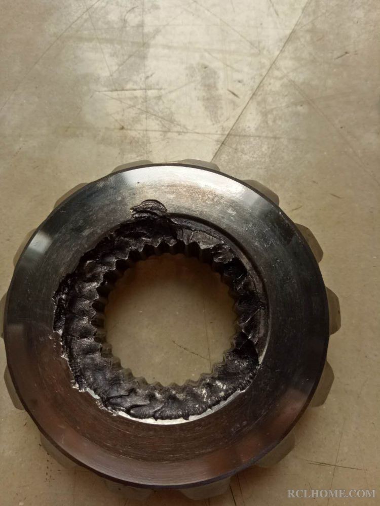

发表于 2018-4-20 15:14:00 | 显示全部楼层 |阅读模式

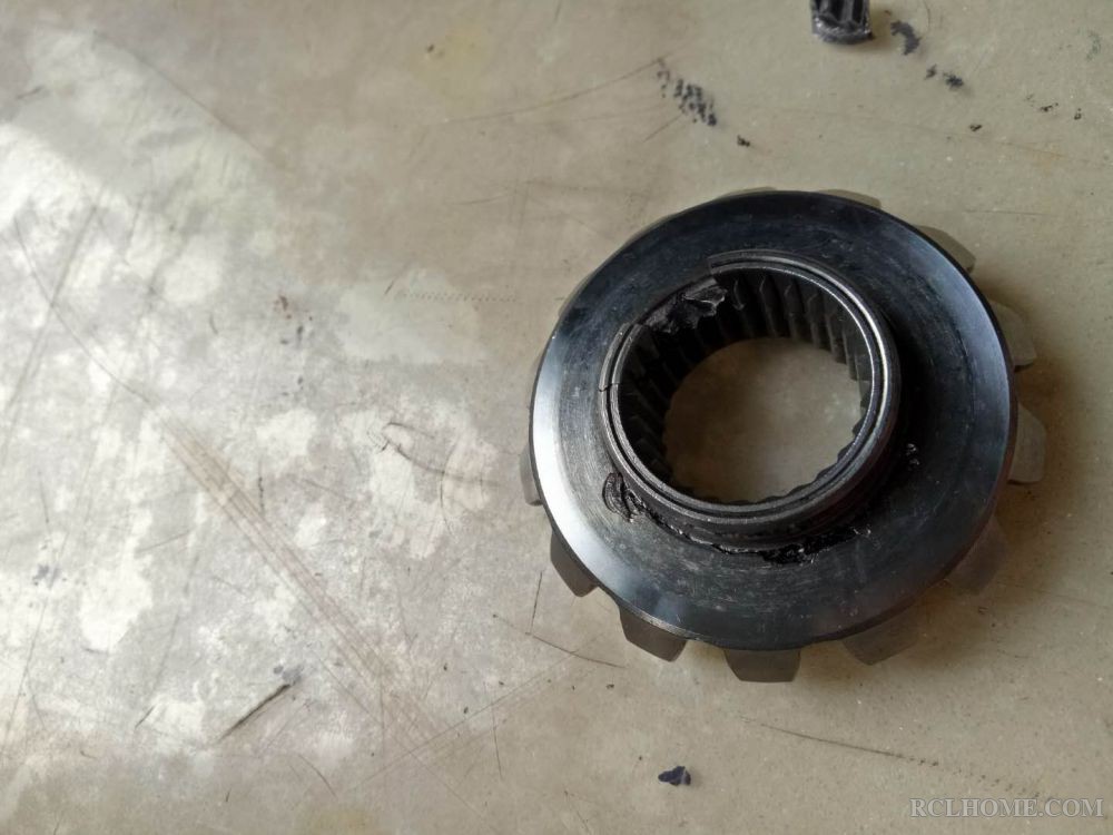

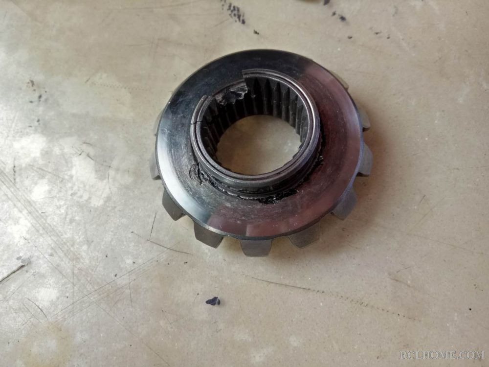

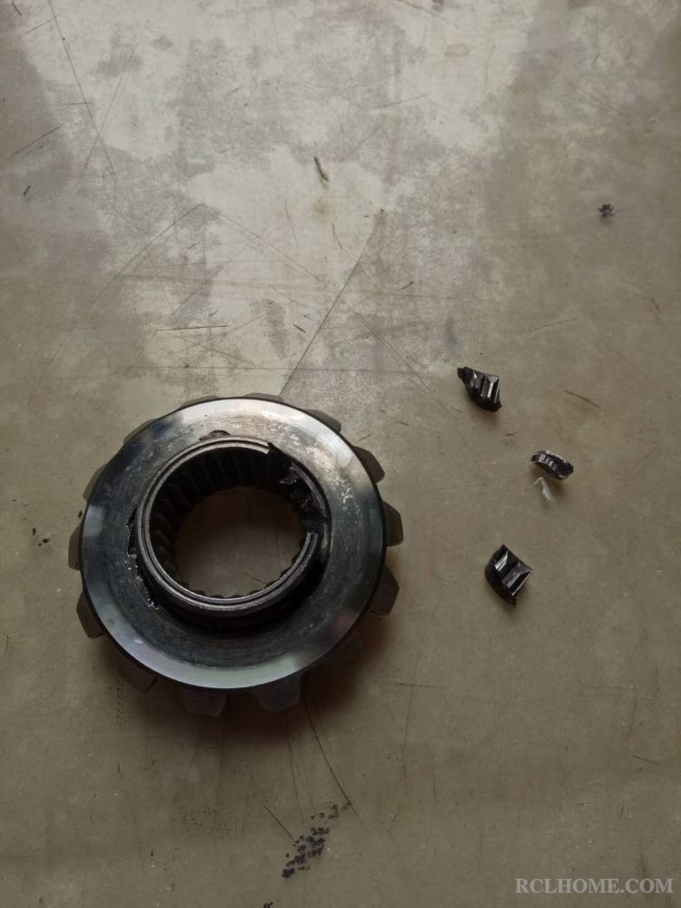

请专家们给条思路,从哪里开始进行分析?

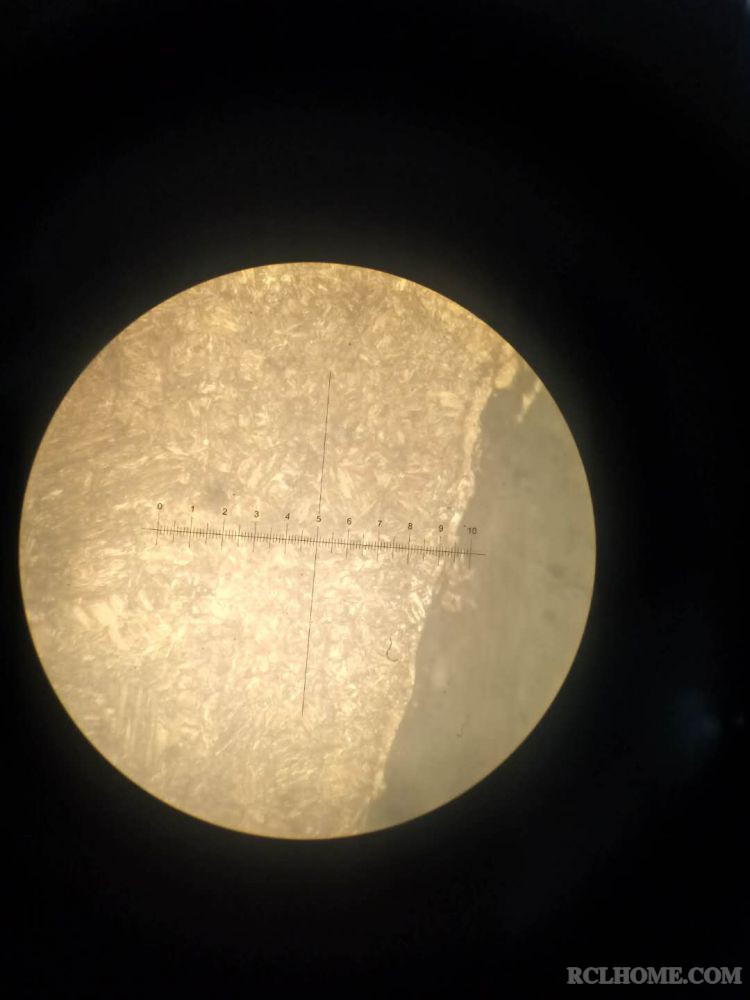

 楼主| 发表于 2018-4-20 15:14:52 | 显示全部楼层

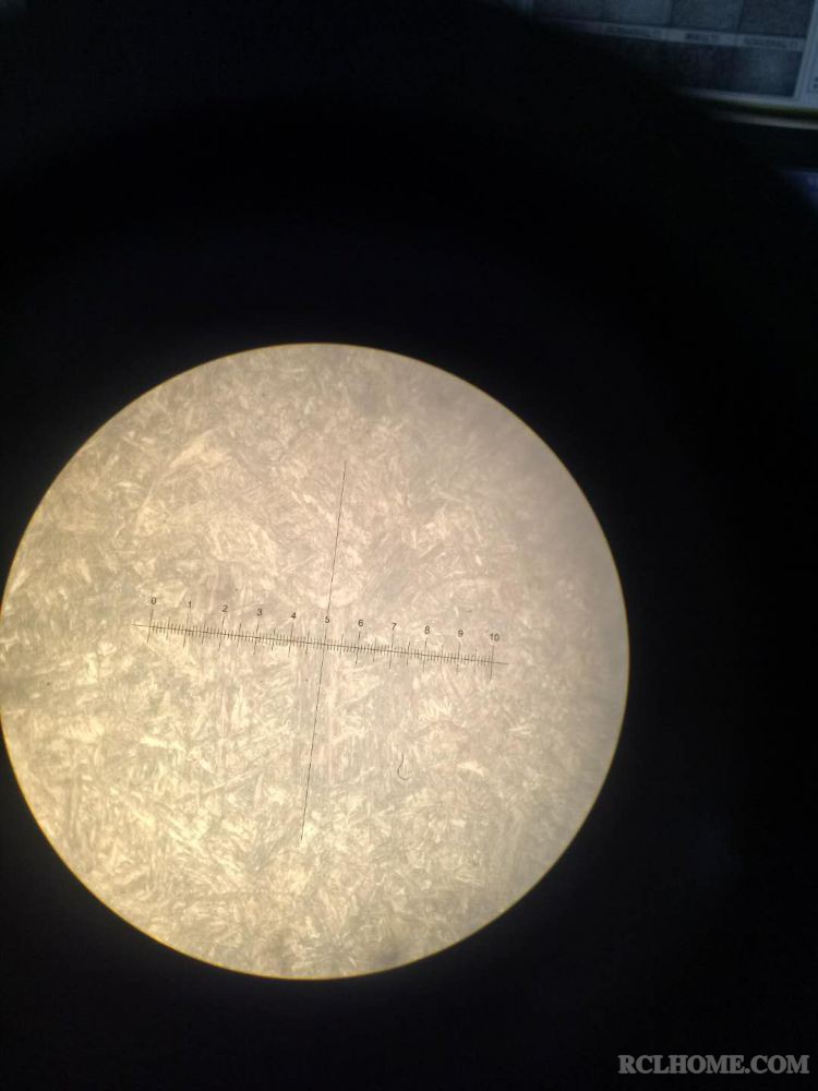

材料SCM772,渗碳淬火,硬化层深0.8mm,表面硬度730HV,心部硬度490HV,组织无异常!

发表于 2018-4-24 09:11:57 | 显示全部楼层
和内花键配套工作的那个轴情况怎么样? 轴的这个花键上有没有伤痕?

发表于 2018-4-24 13:08:54 | 显示全部楼层
这个零件的内花键套和零件是一体的还是事后焊接上去的?

 楼主| 发表于 2018-4-24 13:25:07 | 显示全部楼层
一体的!!

发表于 2018-6-10 10:14:01 | 显示全部楼层

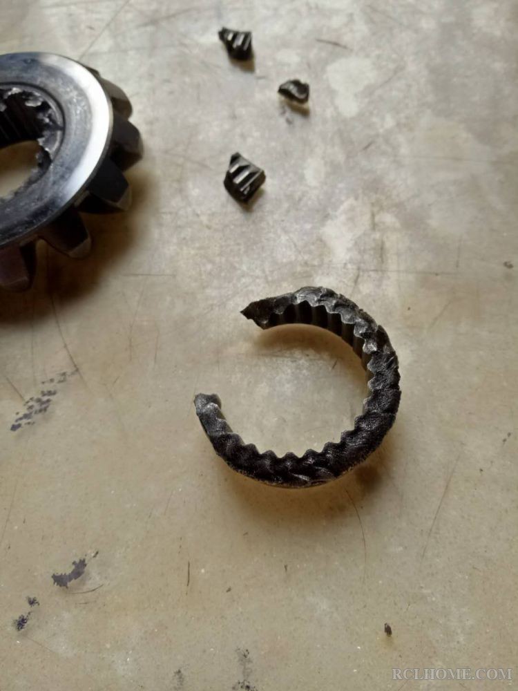

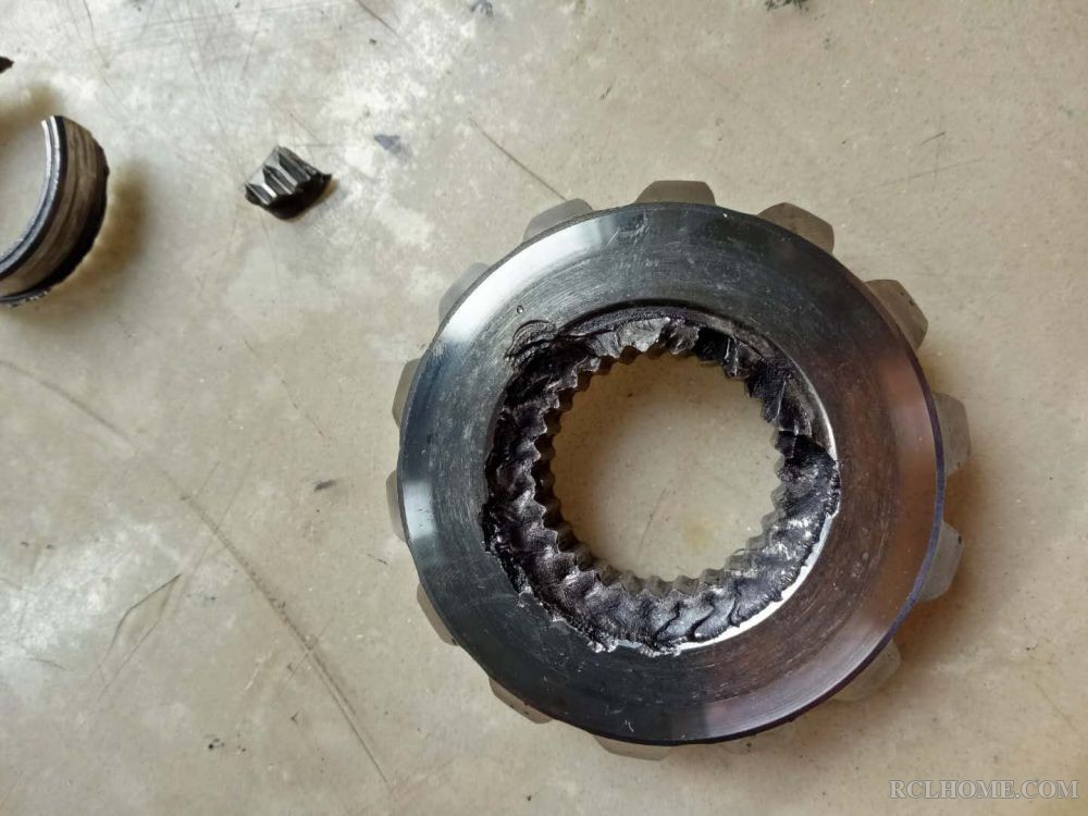

这个零件设计就有问题吧
1、花键套通常与花键轴配合,花键套采用渗碳淬火,那么花键轴就该是调质态。
这是违背机械设计原则的,通常孔的加工难度大于轴的加工,花键套渗碳淬火后,由于变形,还要精加工。请问,你们怎么对花键进行精加工?成本太高!
2、从故障件图片看,花键套一定是受到扭矩力产生失效,那要么是花键套本身质量有问题,要么就是受力异常。同时,花键轴的齿也应该出现了烂牙。
3、由于内圈脱落,估计花键套在使用前已出现裂纹,可在脱落内圈寻找裂纹源。
签到天数: 2 天
33
33
发表于 2018-6-10 10:17:55 | 显示全部楼层
敲黑板,画重点:
一定要看那支半轴的花键是什么状态!!!!
