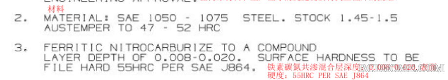

请问,这是要求什么热处理? 硬度怎么检测,SAEJ864网上查了查是说锉刀,不太明白,希望前辈指点一下。

用标准硬度锉刀检表面硬度

友情提醒一下,图示深度0.008-0.02单位可能是英寸,转换成毫米应该是0.2-0.5mm(对照一下图纸尺寸标注单位进行确认)
发表于 2018-4-23 11:26:56 | 显示全部楼层
2, 材料1050-1075, 做贝氏体淬火, 硬度要求47-52HRC。
3,铁素体氮碳共渗,就是软氮化, 化合物层厚度8-20um。
签到天数: 21 天

这个是指的白亮层的厚度,单位是微米
