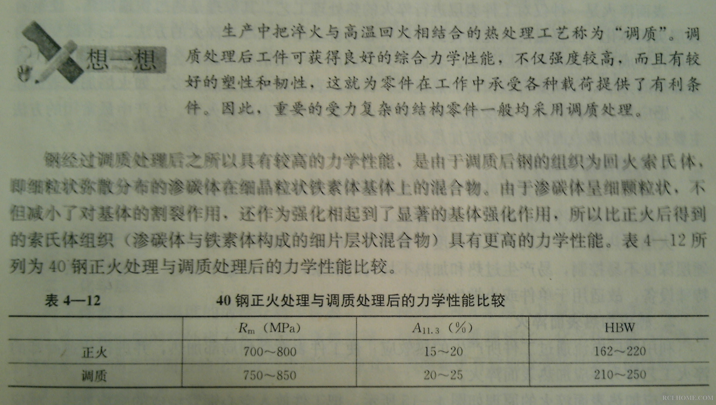

发表于 2013-4-24 15:54:35 | 显示全部楼层
 楼主| 发表于 2013-4-24 18:41:12 | 显示全部楼层
这个就很好的解释了费工的疑惑了。
