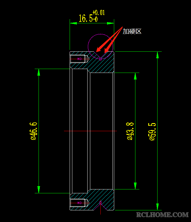

求高工分析,如上高频改怎么做,打样几次都NG。
36
36
发表于 2018-8-4 15:23:59 | 显示全部楼层 |阅读模式
如图,材料GCr15,调质+高频,表面硬化层1.2mm-1.5mm。硬度要求60-64。

发表于 2018-8-6 10:40:06 | 显示全部楼层
NG主要是深度不够还是硬度?
36
36
 楼主| 发表于 2018-8-6 17:15:43 | 显示全部楼层
liuwu 发表于 2018-8-6 10:40
NG主要是深度不够还是硬度?
深度不够,另外就是硬度下不去,只能达到右边槽的位置,往中间一点就不够了。

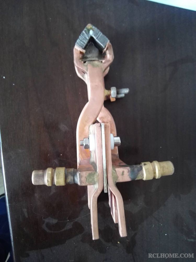

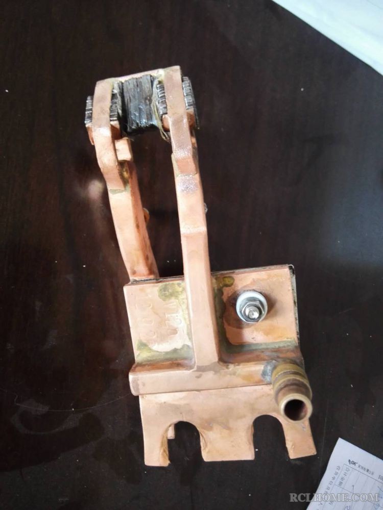

发表于 2018-8-14 10:22:14 | 显示全部楼层
如果把感应器做的薄一点呢

发表于 2018-8-24 16:52:14 | 显示全部楼层
哦,直径这么小,就不能用这个感应器了,直接做整体淬火就可以了。
