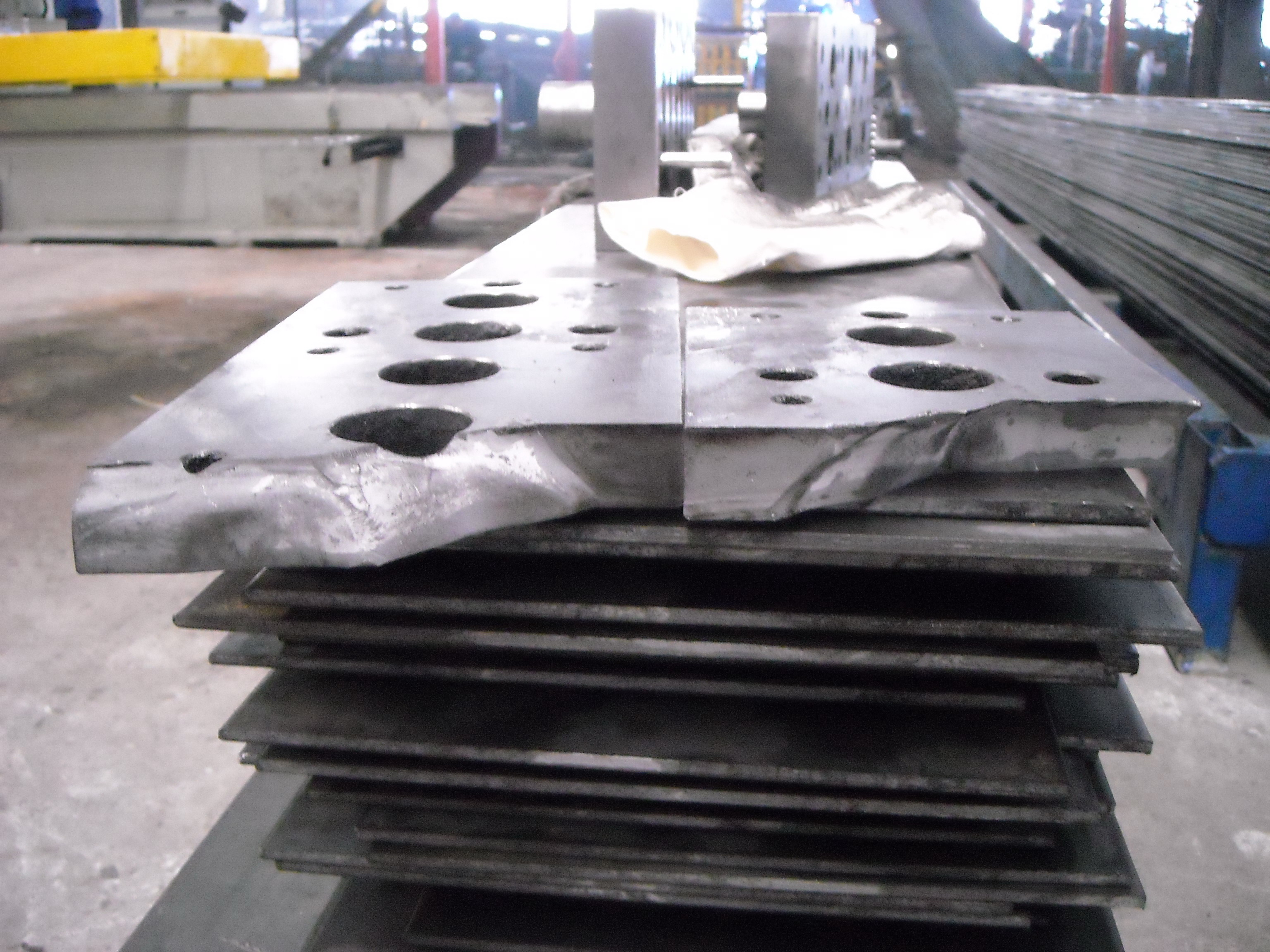

照片 004.jpg 材料Cr12MoV,淬火

我认为是淬火开裂。

这个是模具受力过大、模具刚度不够造成的。

发表于 2013-4-22 21:16:56 | 显示全部楼层
最初发生断裂的地方是:左边上紧螺栓处。
这种情况多半是因为模使用前的调试存在问题。
可以排除热处理的问题。
发表于 2013-4-22 21:18:27 | 显示全部楼层

发表于 2013-4-22 21:38:57 | 显示全部楼层
估计一下:此模具在切换加工工件时,要重新安装调试模具。因调试时,某种原因造成平面倾斜,或有垫圈,渣子等物,形成应力集中。在强大的冲击力下,瞬间可造成断裂。做过冲压工作的人,应该知道其危害性。此模的断裂处发生在左边上紧螺栓处。因此,推测与安装调试有关。
龟山淬火 + 20

 楼主| 发表于 2013-4-22 22:01:30 | 显示全部楼层
搬运工 发表于 2013-4-22 21:54 照片 001.jpg
模具调整相当关键,教训太多。

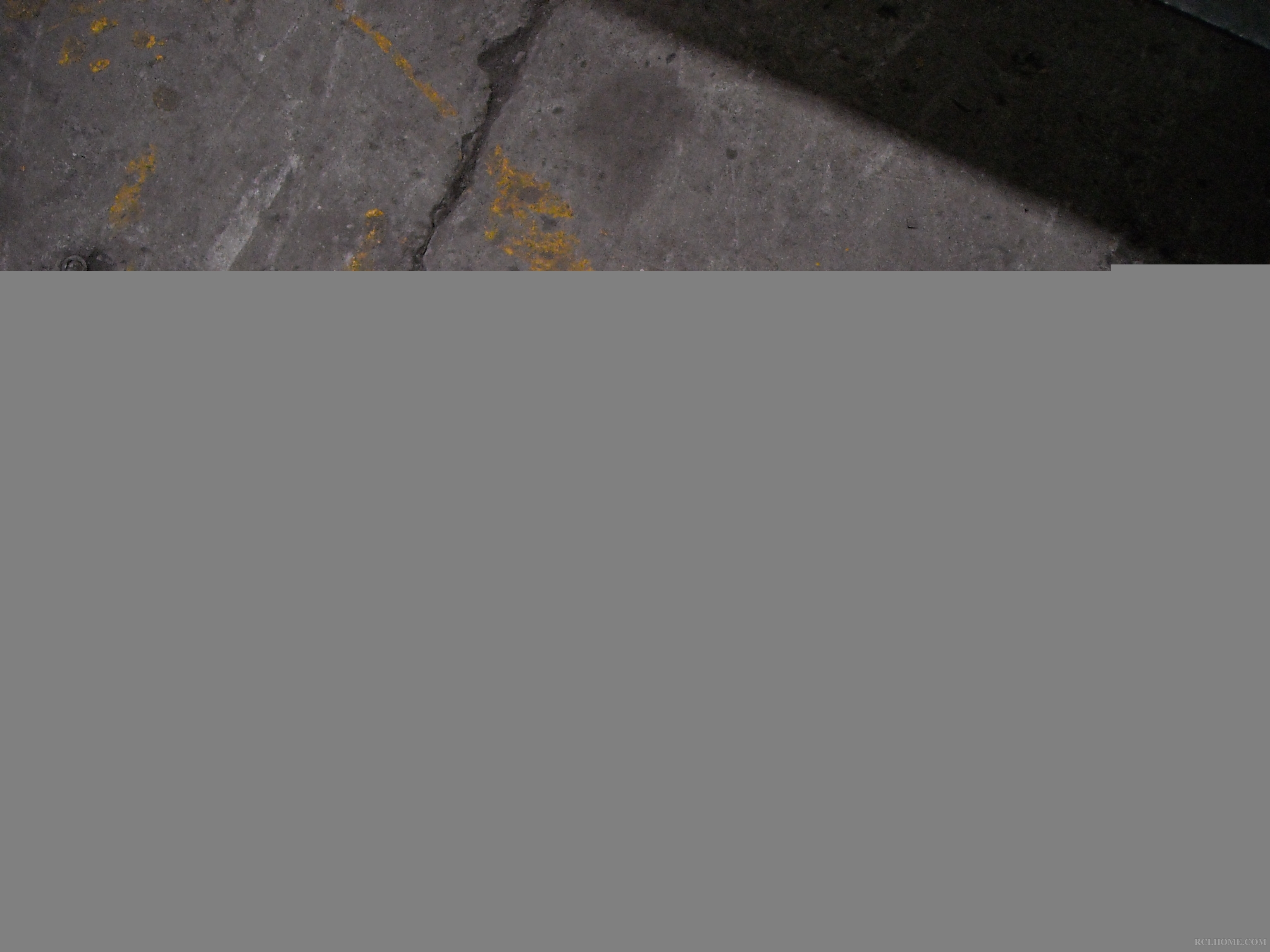

 楼主| 发表于 2013-4-22 22:10:50 | 显示全部楼层
发表于 2013-4-22 23:10:06 | 显示全部楼层
搬运工 发表于 2013-4-22 20:19
为何说是刚度不够?
这个刚度应该考虑是垫板的影响。
材料本身的弯曲强度、挠度等均需要一个很好的支撑,本是打包的一句话,形状如转,现已抛出··········

发表于 2013-4-23 05:32:10 | 显示全部楼层
       断口右端为什么是黑色?是油烟熏的吗?
 楼主| 发表于 2013-4-23 06:42:31 | 显示全部楼层
伯龙马 发表于 2013-4-23 05:32
断口右端为什么是黑色?是油烟熏的吗?
光线的原因,及油污
发表于 2013-4-23 09:05:26 | 显示全部楼层
断口右端为什么是黑色?是油烟熏的吗?
断口沾上水或油引起的。

发表于 2013-4-23 11:19:07 | 显示全部楼层
       我估计是模具安装不规范,使用过程受力不均衡造成的。因为使用8个月了,如果是材料和淬火问题,可能使用不久就断了;如果是疲劳问题应当是疲劳断口。
参与人数 1金钱 +40 收起 理由
龟山淬火 + 40
发表于 2013-4-23 11:26:51 | 显示全部楼层
看表面就怀疑到了这一点。管理行为不规范。

发表于 2013-4-24 14:12:44 | 显示全部楼层
这儿是怎么了?撞击么?是不是从这儿裂了?
参与人数 1金钱 +40 收起 理由
龟山淬火 + 40
发表于 2013-4-24 14:48:36 | 显示全部楼层
建议你再看看:第一张的大图。
