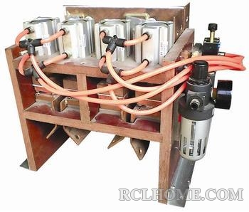

搞感应淬火的朋友们,看这是什么?

没有见过。难道有这样的汇流排不成?

像钎焊,又像是坩埚。背后是电源?右侧是压缩空气接头?

搬运工 发表于 2013-4-25 22:05
没有见过。难道有这样的汇流排不成?
我也赞成是汇流排。

旁边还有三联体,还气动的,气缸是控制什么的呢?

    难道你们都不知道,   这是切换器!   用的最多的就是双工位机床配一台电源的
   双工位机床   两个工位切换的用,输称一拖二。

     接触面有V型的、平面型的。 平的没有V型的稳定。

空气开关^_^我们有一个呢!切换电源控制系统用的!来自: Android客户端
