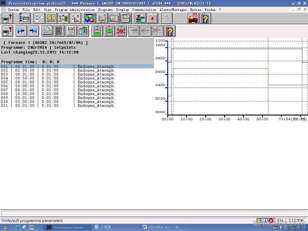

发表于 2012-12-23 22:16:30 | 显示全部楼层

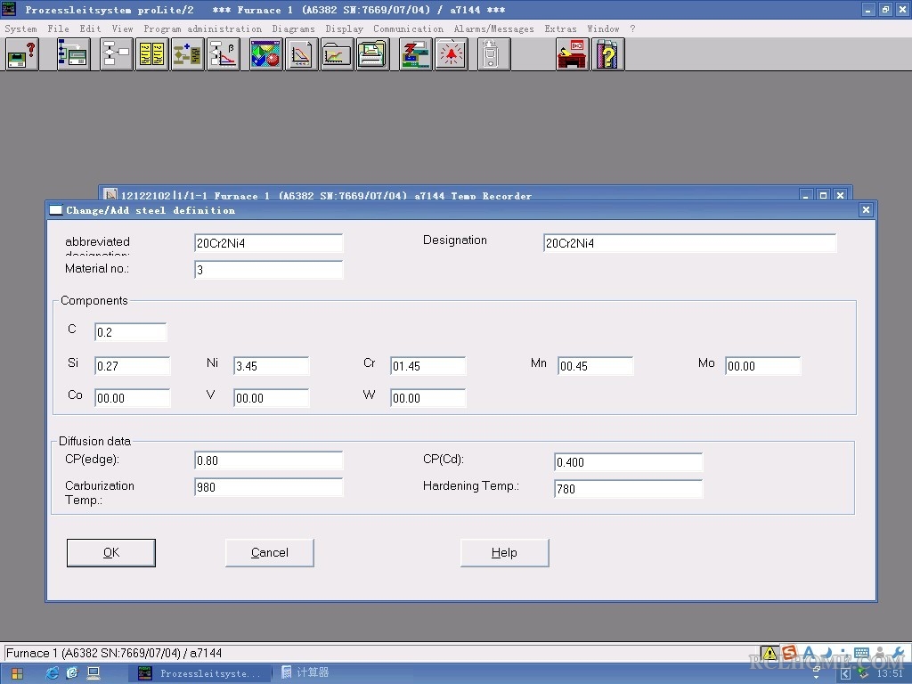

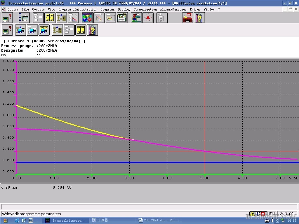

jasen 发表于 2012-12-22 18:46
我也有模拟软件,下周上班模拟后上传结果。
20Cr2Ni4 设定深度5.0 仿真工艺 20Cr2Ni4.jpg 20Cr2Ni4a.jpg 20Cr2Ni4b.jpg 20Cr2Ni4c.jpg
强渗(980度 碳势1.25 50小时);扩散(980度 碳势0.8 18小时)  氮甲醇气氛(没用稀土催渗方法)
这设备控制系统先进,没玩过。  发表于 2012-12-24 10:54
Jasen + 20 赞一个!
发表于 2012-12-23 22:26:41 | 显示全部楼层
呵呵,980C渗碳你强渗碳势给低了,扩散碳势也低了
发表于 2012-12-23 22:28:29 | 显示全部楼层
这个可不敢和 严工比 我能仿真但我还是不敢真的那么做
发表于 2012-12-23 22:33:17 | 显示全部楼层
强渗(980度 碳势1.25 50小时);扩散(980度 碳势0.8 18小时)  氮甲醇气 ...
Demig过程控制系统!
建议碳势控制选择碳化物极限方式,总时间应该会缩短一些。

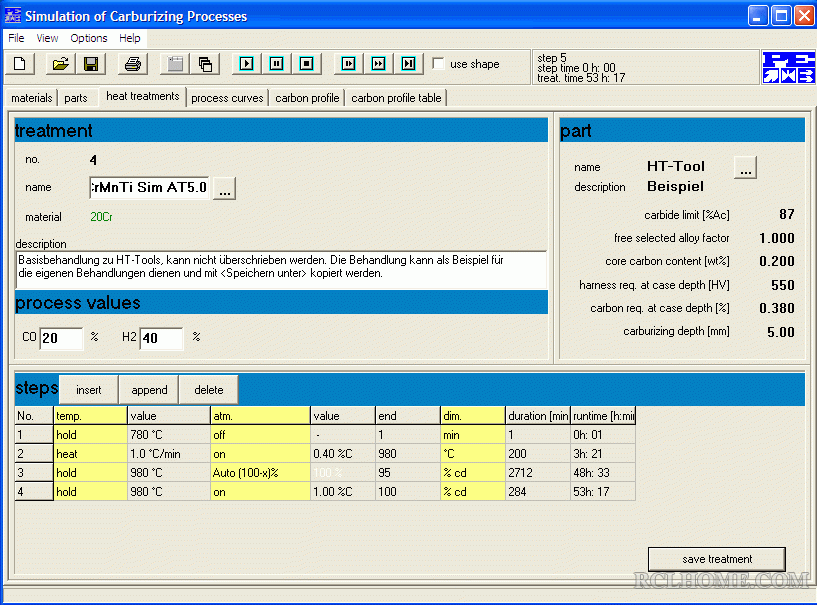

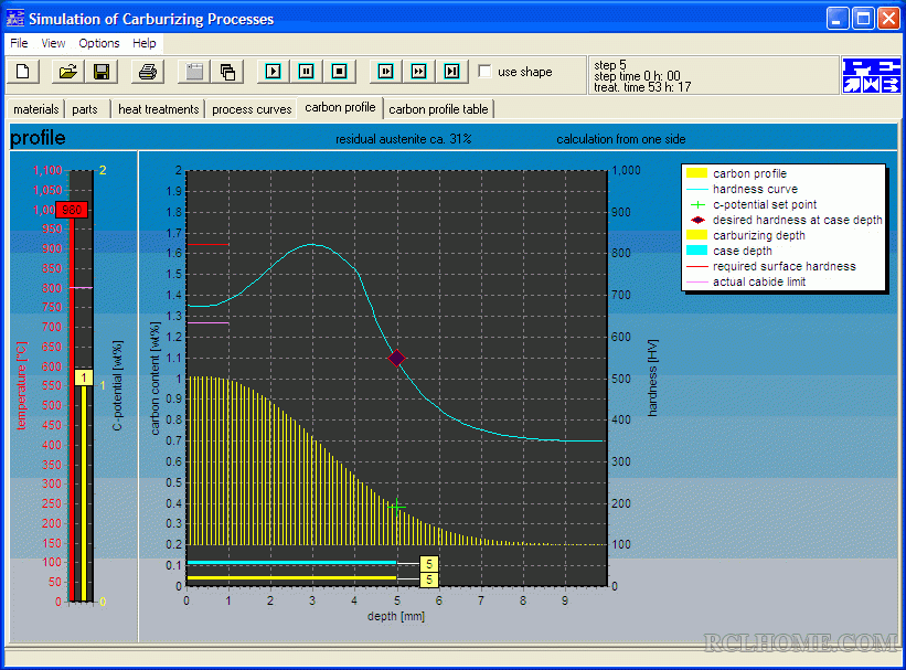

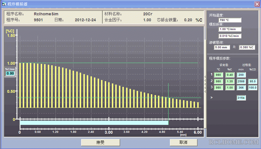

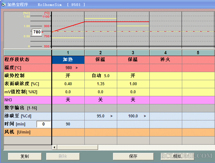

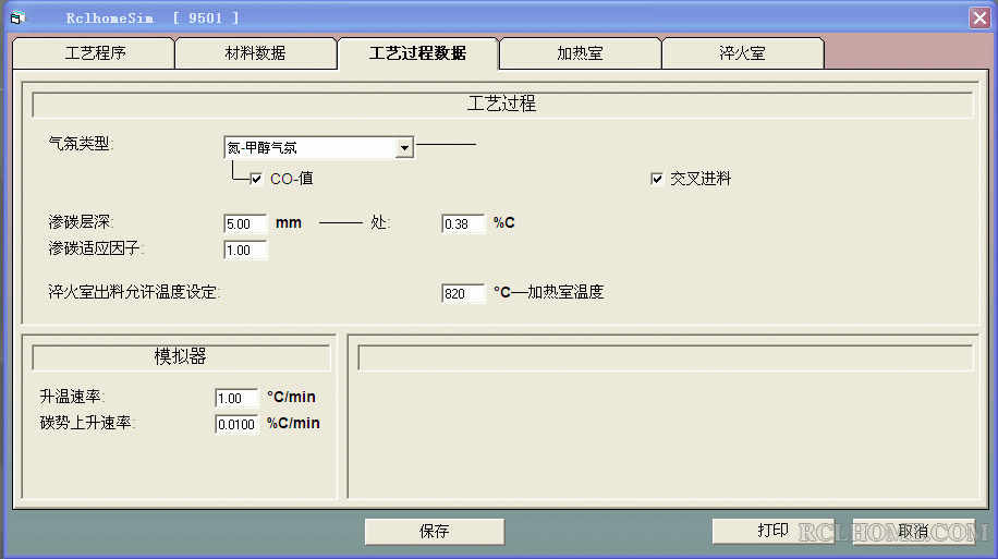

发表于 2012-12-24 10:17:51 | 显示全部楼层
做了个980度高温渗碳,渗层5.0mm模拟供参考。
强渗碳势由系统按碳化物极限-5.0%自动计算而来。
做了几次,发现材料合金因素对模拟结果有较大的影响,为了排除由此引起的不同结果,手动设为了 1.0;
模拟结果见下图,总时间为:3154min (52.6小时)
aaron01 + 10 相当地靠谱!
发表于 2012-12-24 10:55:33 | 显示全部楼层
        这是易普森设备控制系统的人机界面吗
发表于 2012-12-24 11:03:43 | 显示全部楼层
孤鸿踏雪 发表于 2012-12-24 10:55
这是易普森设备控制系统的人机界面吗
不是。
是我们公司的气氛炉上位机控制软件,根据不同的硬件设置和软件配置,可用于多用炉和井式炉的渗碳,氮化和软氮化。以及预抽真空氮化炉的控制。
发表于 2012-12-24 12:36:41 | 显示全部楼层
下图是用PE公司PT9800做的模拟,参数设置与上面的相同,总时间为53.17小时,二个软件模拟的结果还是比较接近的。
由此可见,980度高温渗碳,50小时左右做5.0渗层是有可能的。
