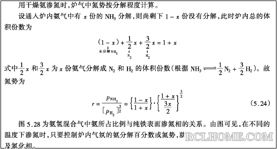

发表于 2013-5-3 20:48:06 | 显示全部楼层
这个公式不对吗

发表于 2013-5-3 21:18:54 | 显示全部楼层
这个公式
你这个公式没错,但记住我们通常说的氨分解率不是这个x,而是v=1-PNH3,这也就是我之前所说的名义氨分解率和实际氨分解率的区别  发表于 2013-5-3 21:22

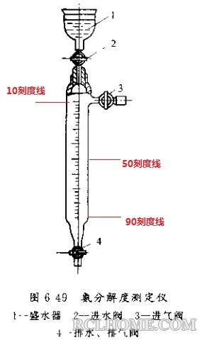

 楼主| 发表于 2013-5-3 21:59:16 | 显示全部楼层
看看下面这个泡泡瓶的示意图,通常我们说的氨分解率就是直接在这个瓶子上读出来的数值。
看看这个图,就知道了,混合气里的氨气百分比应该是这个瓶子里的水的百分比。
这个瓶子上读到的读数是90%的话,也就是说只有10%的氨气被溶解,也就是说混合气里氨气的体积比只有10%。

发表于 2013-5-3 22:14:12 | 显示全部楼层
谢谢! 看来还要研究啊 ,刚研究就遇到障碍!惭愧啊

发表于 2013-5-3 22:33:54 | 显示全部楼层
aaron01 发表于 2013-5-3 22:18
呵呵,很正常的,我刚做氮化的时候,搞这个氮势计算花了很长时间的,后来搞清楚也就简单了。 ...
我的公式如果 输入17.65% 就可得到 6.56 ,

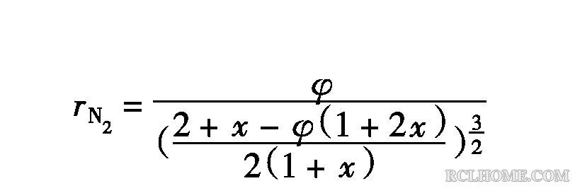

发表于 2013-5-4 08:50:06 | 显示全部楼层
这两个;
哪个为分解率计算氮势?哪个是按照氢探头测到的氢分压计算?

发表于 2013-5-4 08:55:15 | 显示全部楼层
第二是
