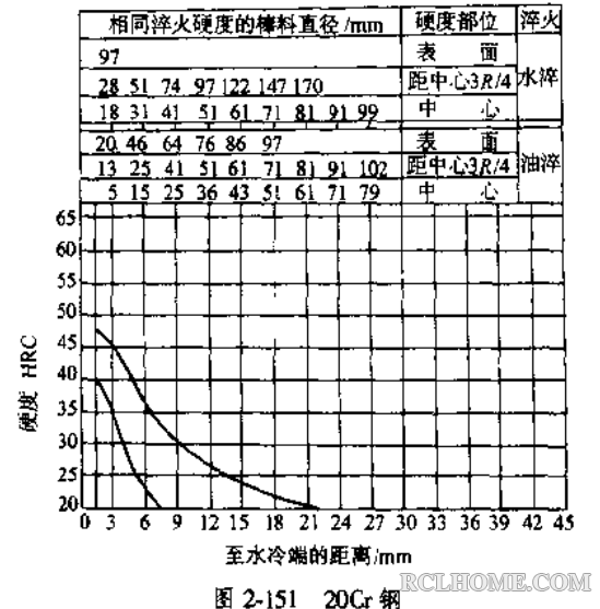

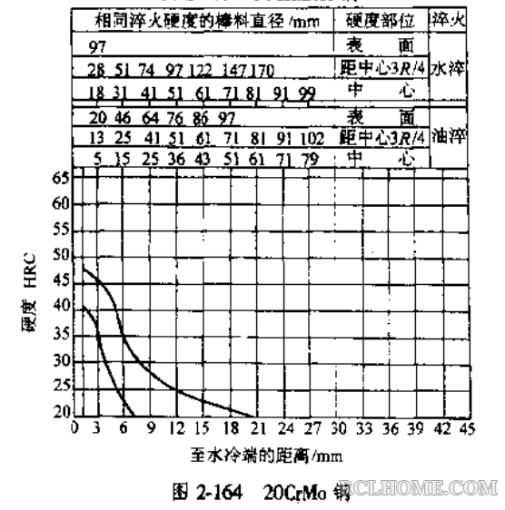

     看来这是一个系统性的错误,不是偶然的:先看看20Cr与20CrMo的端淬曲线
沧海一声笑 + 20 感谢上传!

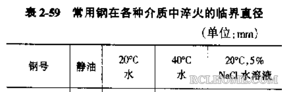

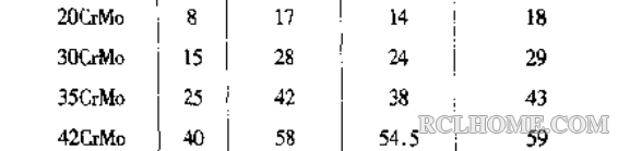

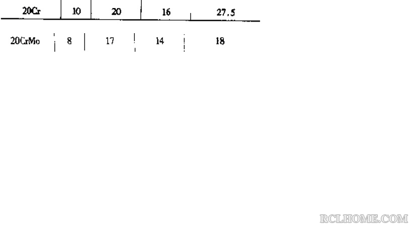

发表于 2013-5-11 11:24:27 | 显示全部楼层
再看看这几种钢在不同介质中的临界直径
沧海一声笑 + 20 感谢上传!

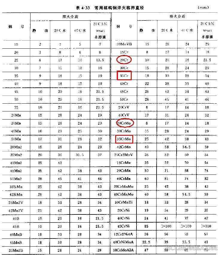

       以上老孤所传均出自《热处理工程师手册》(第二版),孤以为这是不应有的大错误

热处理工程师手册上20CrMo的淬透性曲线图,是照搬我的那本美标材料的书上的4118材料的
星期一我去上传给你看!
