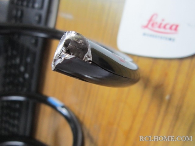

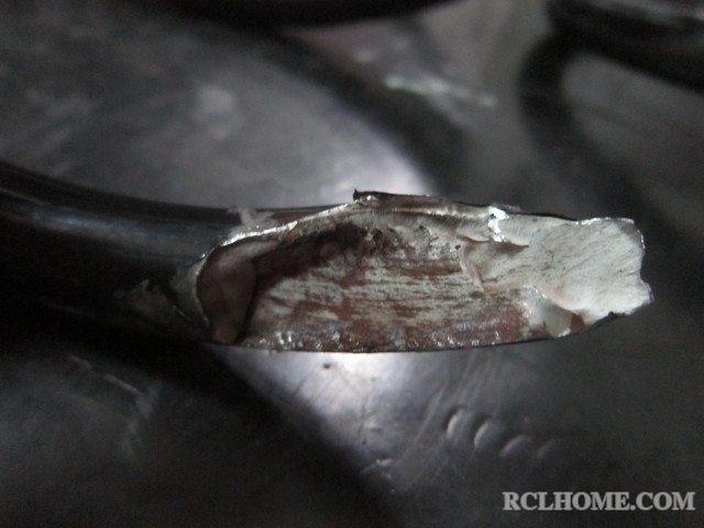

IMG_4439.jpg 主要是想给大家看中间撕开的纹路 IMG_4424.jpg 这根和上面是不同的弹簧,但是也有撕开的现象,但是奇怪的是生锈是很平的撕开面。之前有坛友说可能我们这里湿度大,但是上午装下午断就生锈成那样了。还有,要生锈为什么只是撕开的地方生锈了?根据我腐蚀金相的经验。我个人猜测被撕开地方强度较弱,是出现成份偏析处,此处强度弱且回火较为充分,我们知道回火不充分腐蚀不容易腐蚀出金相。所以我觉得这个撕开面是回火较充分而强度相对弱的面。不知道大家怎么看?

你能确认,刚刚断裂的时候,一点锈都没有么?
 楼主| 发表于 2013-5-13 22:12:05 | 显示全部楼层
不是,是上午断了,去拆下来就看到平的地方锈了。上午装上去做,上午就断。最多4 5小时吧。朋友怀疑时间太长吗?问题是其他不是这样断的却几天都没生锈了!

发表于 2013-5-13 22:16:00 | 显示全部楼层
看上去,是纵向裂纹首先出现。若早就有裂纹了,水气进入纵向裂纹,锈蚀就不足为奇了。
若断口是新鲜的,没有一点锈迹,则需从别处考虑。毕竟,我们只能就条件来分析可能性,而不是一眼就找出原因。

从宏观照片看,出现这种形貌的裂纹,应该是材料问题吧!

因为断裂的弹簧我都要拍断口,我发现很多弹簧出现这种撕裂情况。我们公司新招聘来的工艺员,是东北那边一个弹簧厂的,我问过他。他说他们热卷的从来没出现过这种断口,我一直在相为什么会这样了?最近就想了这个原因。

发表于 2013-5-13 22:33:14 | 显示全部楼层
这种木材状断口,很多都是带状组织,带状夹杂引起的。镜头下看看就知道了。

发表于 2013-5-14 09:33:13 | 显示全部楼层
你感觉到回火不充分,如果说裂纹此处侵蚀后颜色偏深可能就是在热卷裂开了,这种小的圆弹簧钢表面你用40X的放大镜能看到表面很多发纹.带状不是引起过早失效的主要原因.个人意见.

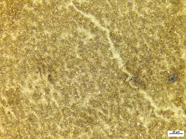

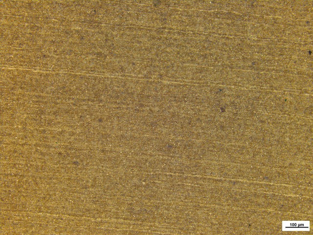

我是觉得成份不均造成回火程度不同,可能是碳和合金元素的偏析。这个几乎都存在的,看看吧 100x.jpg 纵向的100x 500x-心.jpg 横截面500x。我们这个不是热卷的,是冷卷的。前几天我去材料厂家看了流程,我问他这个怎么消除?他说一直都想消除,但是是无法消除的。

残阳觉得,这个状态的零件,抗扭力较差,楼主可以剪取其中一段,以扭力让其开裂,观察裂纹形态与生锈速度。

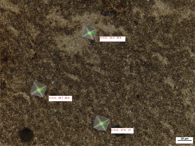

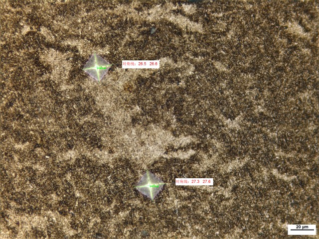

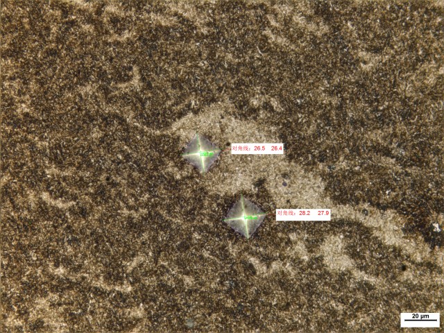

谢谢关注!我想把这个问题真正找出原因,最近好像发现点什么了。看这个,以前有会员是那个白色可能是含碳量偏低或铁素体,而我这个证明了根本不是那样的。 500x-1 副本 副本.jpg 500x 副本 副本.jpg 500x-2 副本 副本.jpg 500x-3 副本 副本.jpg 这几张不是说我故意把黑色的地方测量长的,这些都是真实的。测量了多个地方都是白色的偏高,只能说明偏析问题。我在想此处是不是合金元素偏高而出现耐回火;第二就是含碳量比其他地方高,曾经见过含碳量低的先转变马氏体,之后淬火完就成回火马氏体了。我在想这里会不会含碳量比其他高,Ms点低于其他也出现这种情况(好像这个有点不可能),不知道大家有没有对含碳量高低不同而用相同温度回火后颜色的比较?会不会含碳量高的会浅一点了?(按理说不会,含碳量越高过饱和越大,回火应该更容易析出碳化物而呈现深色,不知道对不)。

而且我还发现,这种断口撕开几乎都是在中间,而出现严重的带就是在中间,越靠边越不明显。版主你想想,就像一根圆柱,假设直径10mm,最外面3mm都是同一种材料,里面2mm却像珠光体一样,一层硬的一层软的,当我们折断的时候是否会出现这种折到中间却撕开了?
  后来我在材料厂商讨论了这个问题,那个热处理工程师说这些盘条都出现这个现象没法消除的。我说这个是不是偏析,他说是偏析。我说通过延长加热时间,完全奥氏体化是否会消除了?但是晶粒有会粗大,除非在进行一次淬火。他说能消除,但是也像我说的那样晶粒会粗大。而要他们二次淬火那可是要增加成本的啊。
 楼主| 发表于 2013-5-15 19:24:48 | 显示全部楼层
吉祥如意 发表于 2013-5-15 17:19
这是清淡那存在的老问题。也是一直没能很好地解决的问题。
版主觉得按我给残阳局的例子,折到中间你觉得是从强度低的撕开了还是强度高的撕开了?我个人认为是从强度低的地方撕开,而你们看到我打的硬度,强度低的就是黑色的地方,而我觉得白色的地方最可能就是合金元素偏析、强度高、耐回火的地方。而这个强度高的地方耐腐蚀,我就认为不容易生锈。所以我说撕开的容易生锈,是根据这个来的,强度低回火比白区充分的地方,这个撕开面都是低强度的地方。而整个端面断开应该也有回火充分的啊!但是它没有出现整个撕开面一样的低强度,所以不明显而已(个人猜测)。

金属在形变过程中,金属是要流动成型的。由于金属内部构造的不同,会形成所谓的流线。
如果能从此作为出发点,可能会发现问题的所在。

热卷工件,金属流线也会有,主要是钢材的杂质。
冷卷工件,对金属流线更敏感。比如推土机作业。
原材料做个纵向试样看看。
