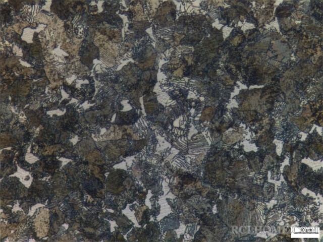

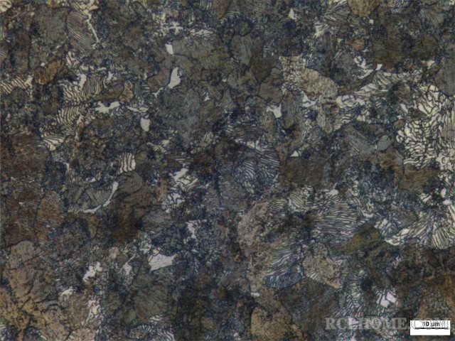

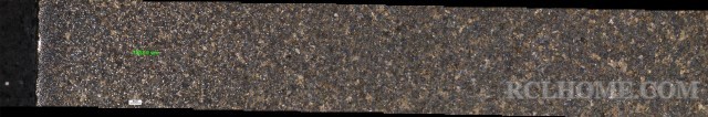

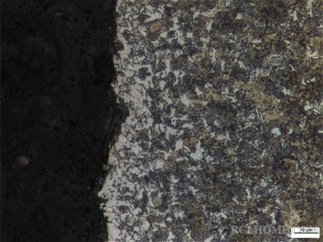

55CrSi盘条,线径9.0的。大家看从表面到心部的铁素体,我感觉是从表面到心部铁素体在慢慢变少。我在想为什么会这样,难道是脱碳造成的?看深度也不会这么深啊!而从亚共析钢冷却曲线看,如果表面是先析铁素体(淬火出炉在空气中停留时间过长常常产生,是因为表面产生先析铁素体,而心部还未降到析出先析铁素体的温度,所以淬火出来表面有先析网状铁素体,而心部却没有)。但是这里是正火组织,如果表面出现先析相,里面同样是缓慢冷却按理也因该产生啊!为什么心部却少了很多了?(难道也是之前慢冷,之后快冷)
还有就是边部出现了粒状珠光体,是怎么形成的了?(这个问题可能很简单,但是我确实不知道)。
1 副本.jpg 从边到心部铁素体在减少,深度大概1.5mm左右。 1000x-2~1.jpg 边部1000x脱碳并出现点状渗碳体。 1000x-1纵截面.jpg 离边稍近的组织1000x,注意铁素体。 1000x-纵截面.jpg 心部1000x,注意铁素体。

这就是脱碳.

请把第一张图片放大来看看。

1.表面是脱碳了。

倒数第一张就是心部,倒数第二张就是过度区的。

脱碳我看到了,而且还不是全脱。如果说是脱碳影响的,那深度也不是1500多um吧?高工还帮我回答一下边部出现点状珠光体的形成过程吧。谢谢了!

有个建议:清淡的图片估计是横截面。能不能上个纵截面的图片再看看。也许会有意外。

不好意思!我只拷回来了纵截面的,横截面的没拷回来。后天上班再拷回来上传。这上传的是纵截面的金相。

大体上说,是工件在高温氧化气氛中,形成的由表面至心部的碳氧化现象。

球状的渗碳体,是不是三次渗碳体?残阳猜测,正火之前就有脱碳,正火加热过程继续脱碳。

楼主出的这道题,材料并没有经过淬火,而是正火得到的组织。并且从工艺过程上看,似乎没有球化退火的过程。除非以下3种情况才能产生球化:
1)正火前组织是球化退火的,表面脱碳已经很厉害,正火时采用温度是按55CrSi的,对于脱碳层来说,这个温度没有正火作用,只能使一部分碳溶解而已,不能完全溶解。冷却时,溶解的一小部分碳以未溶碳化物为核析出
2)对于表面脱碳层的含碳量而言,正火的冷却速度不足以使其产生片状珠光体,而是进入球状珠光体转变区。因此得到球状碳化物。
3)如我之前所说,碳含量低到一定程度之后,正火的冷速不会使其中溶解的碳以片状珠光体形式析出,而是直接从铁素体里析出三次渗碳体。
以上纯粹猜想,未能证实。

娃娃试着解释一下:表面球状珠光体的形成原因。当工件处于氧化气氛时是,碳原子的是非常活跃的。残留的部分必须选择一种适当的生存形式。球状形态恰恰是最合理的。在温度足够的情况下,形成球状是必然的结果。
