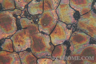

 楼主| 发表于 2013-5-31 08:42:54 | 显示全部楼层
有gho200447提供:
奥氏体高锰钢金相,发现奥氏体晶界附近有许多黑色不溶物 黑色不溶物能看见白色渗碳体 请问黑色不溶物是什么?

发表于 2013-5-31 09:28:05 | 显示全部楼层
所以因为 发表于 2013-5-31 08:42
有gho200447提供:
奥氏体高锰钢金相,发现奥氏体晶界附近有许多黑色不溶物 黑色不溶物能看见白色渗碳体 请 ...
合金碳化物?Mn3c
发表于 2013-5-31 09:53:05 | 显示全部楼层
有gho200447提供:
是未溶解的?还是析出的?
放大倍数多少?加热温度如何?

发表于 2013-5-31 10:04:30 | 显示全部楼层
所以因为 发表于 2013-5-31 10:00
没有提供其他的任何信息。
猜一下:加热温度过高。晶界处,出现熔化现象。
