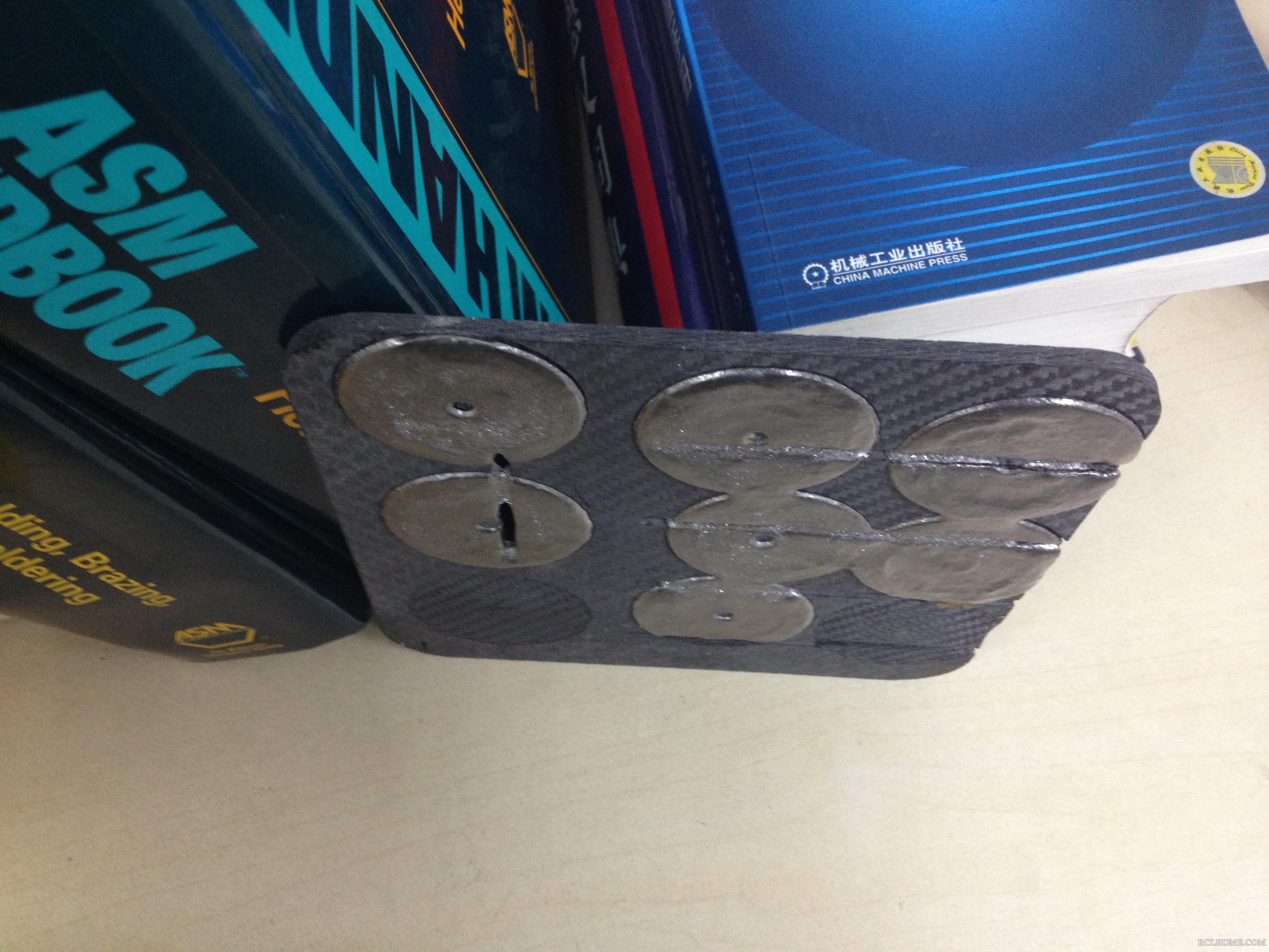

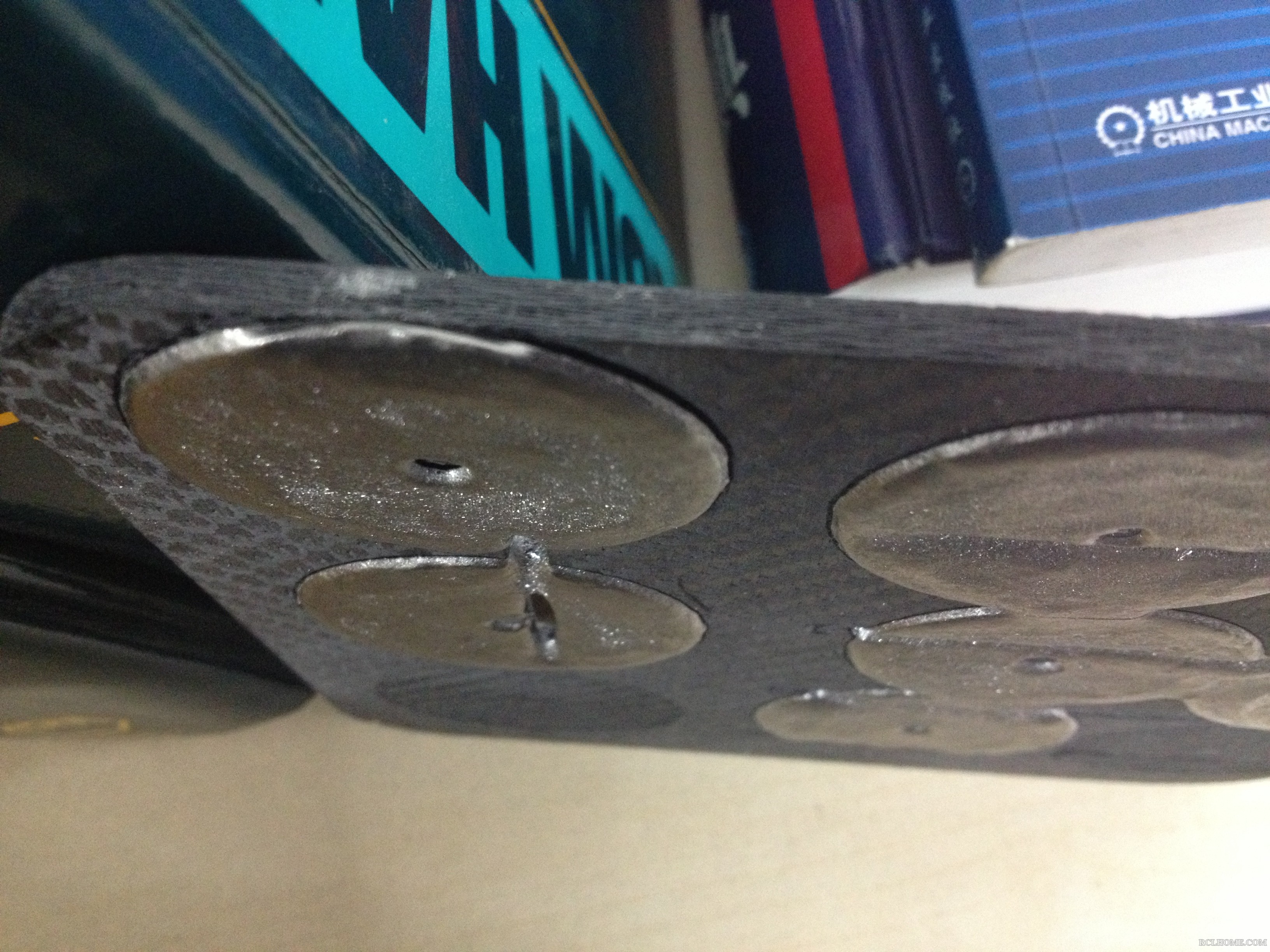

305不锈钢,在真空炉1250C高真空烘炉的时候,丢了几个小零件进去看看外观的,结果出来以后发现,零件和CFC料架粘一块了,是不是把零件烧化了呢?大伙帮着瞅一眼。

 楼主| 发表于 2013-5-24 13:10:57 | 显示全部楼层
那个不是棒棒,是在CFC板上开的槽,
看看我圈出来的地方,零件上似乎有液体沿着这些槽流下去了,所以零件缺了一条。

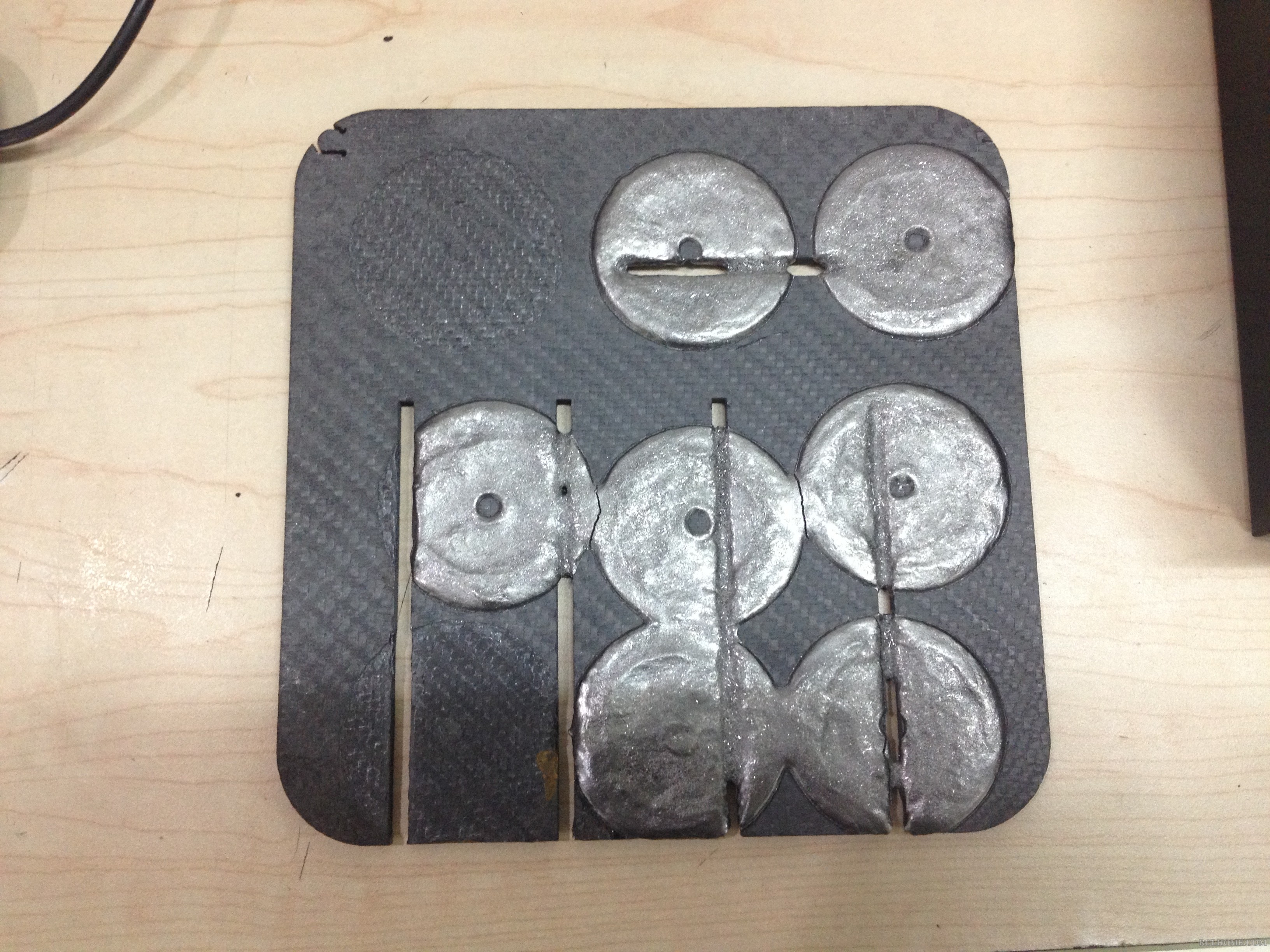

 楼主| 发表于 2013-5-24 13:23:42 | 显示全部楼层
本来这块板上是放了9个零件的,出炉后只有左边掰了2个零件下来,剩下的取不下来了,另外图片上看到最底下2个零件也粘一块了,金属熔化以后再凝固的特征非常明显,肯定不是重物压出来的。
问题是怎么会把金属熔化了呢?

那个不是棒棒,是在CFC板上开的槽,
看看我圈出来的地方,零件上似乎有液体沿着这些槽流下去了,所以零件缺 ...
1250好像没到熔点,怎么就化了?

 楼主| 发表于 2013-5-24 13:38:59 | 显示全部楼层
吉祥如意 发表于 2013-5-24 13:34
怎么看。竖起的是4根棒棒呀。
凹下去的槽,开通的,不是凸出来的棒棒。

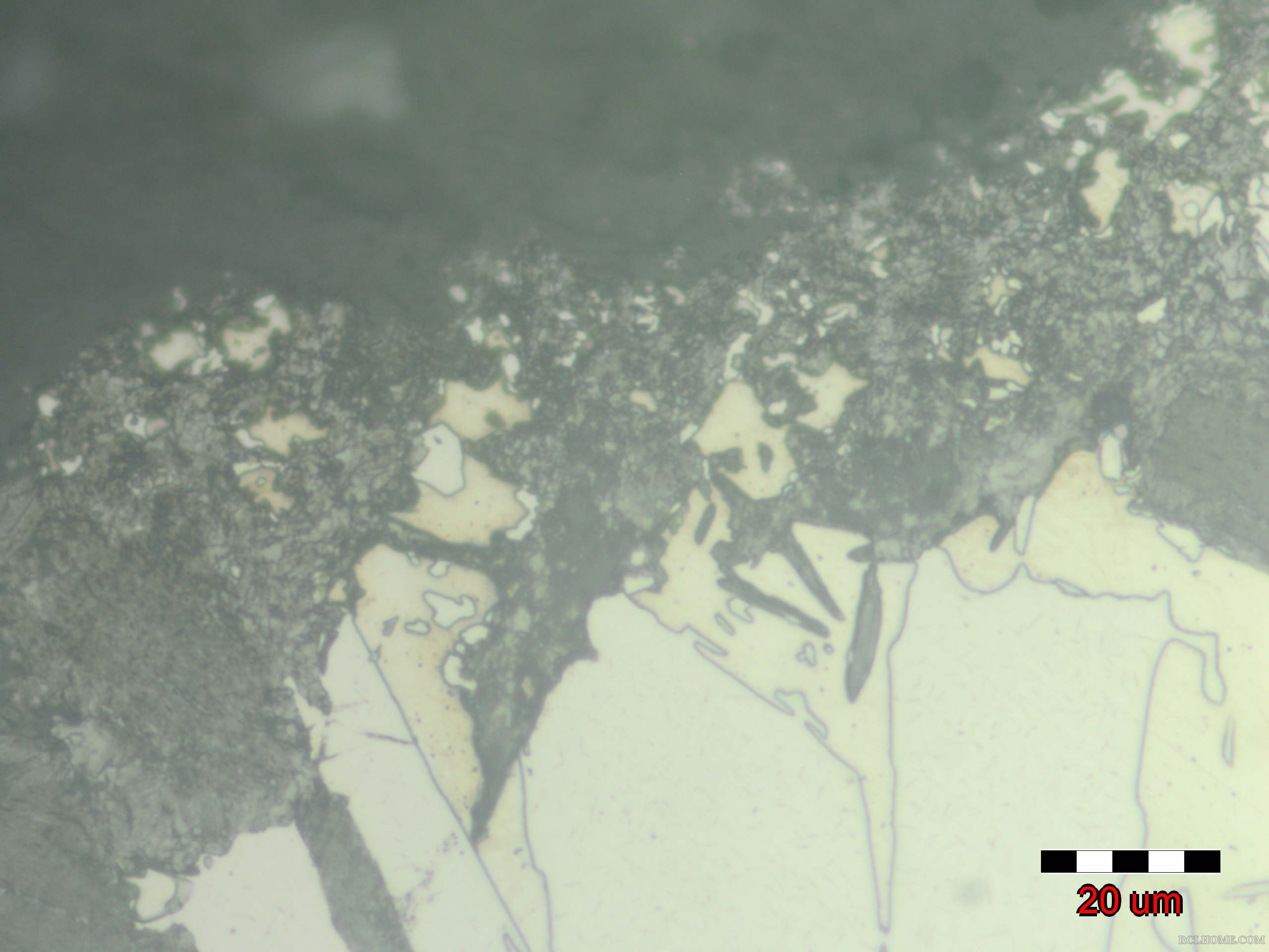

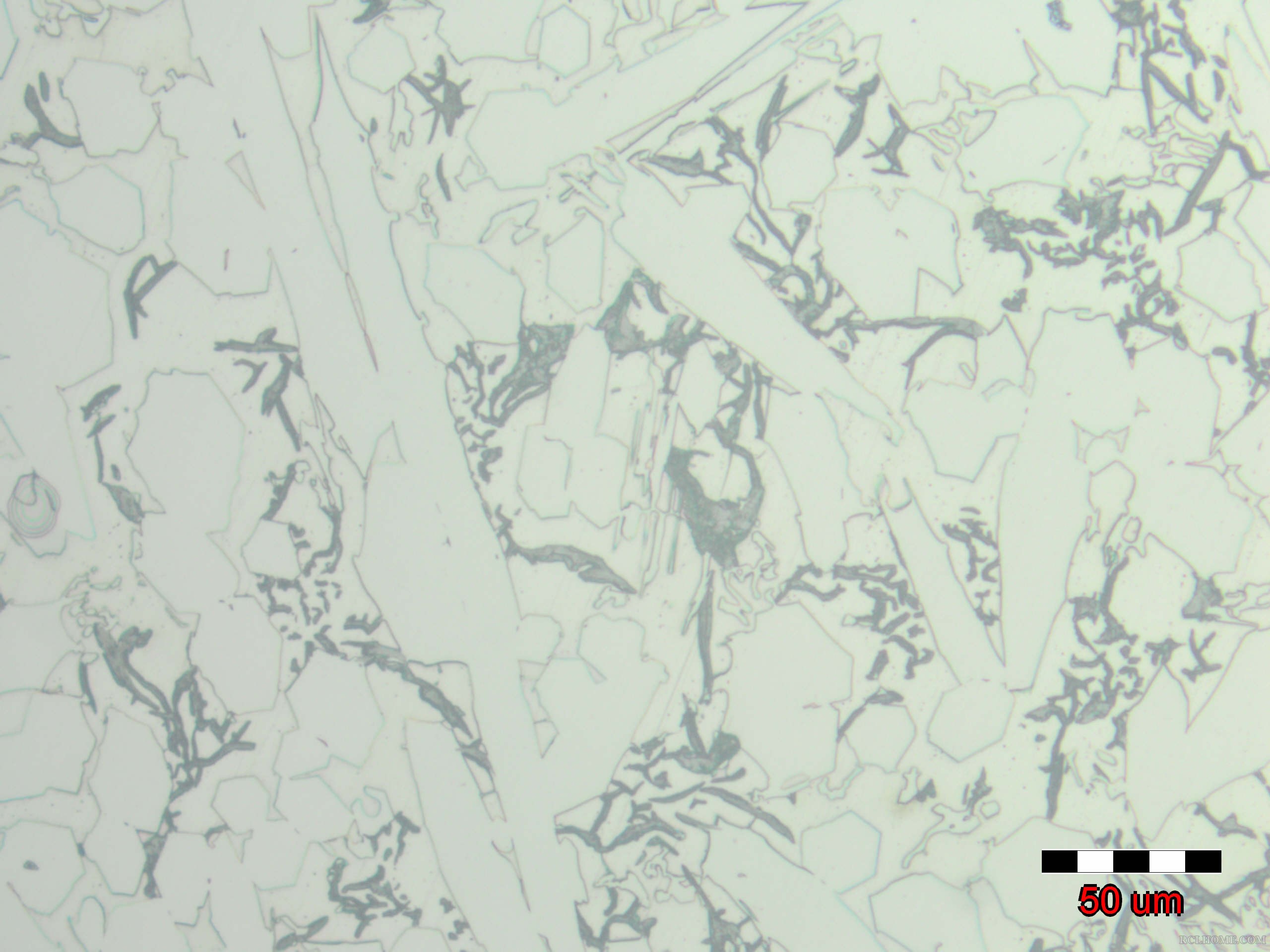

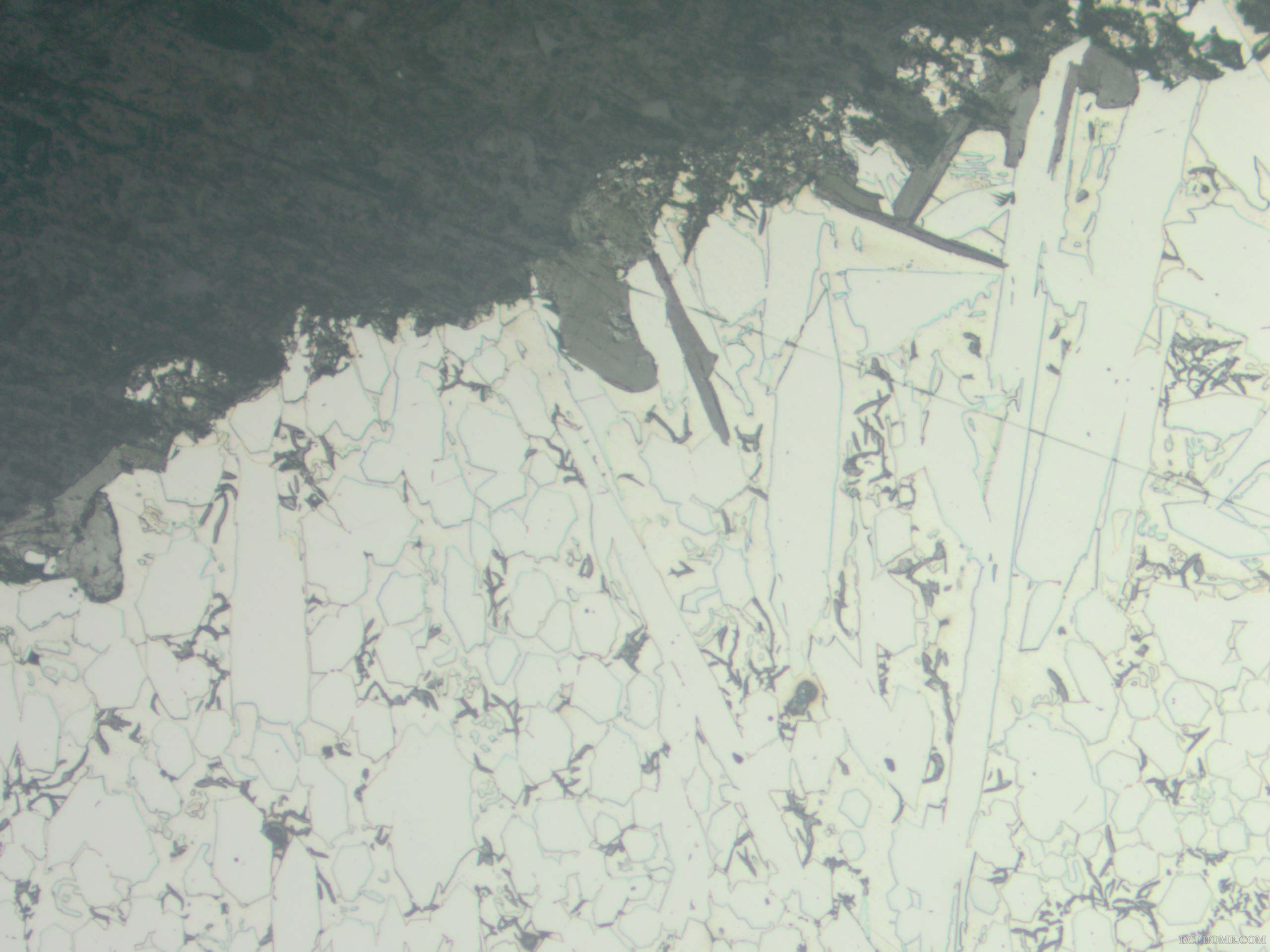

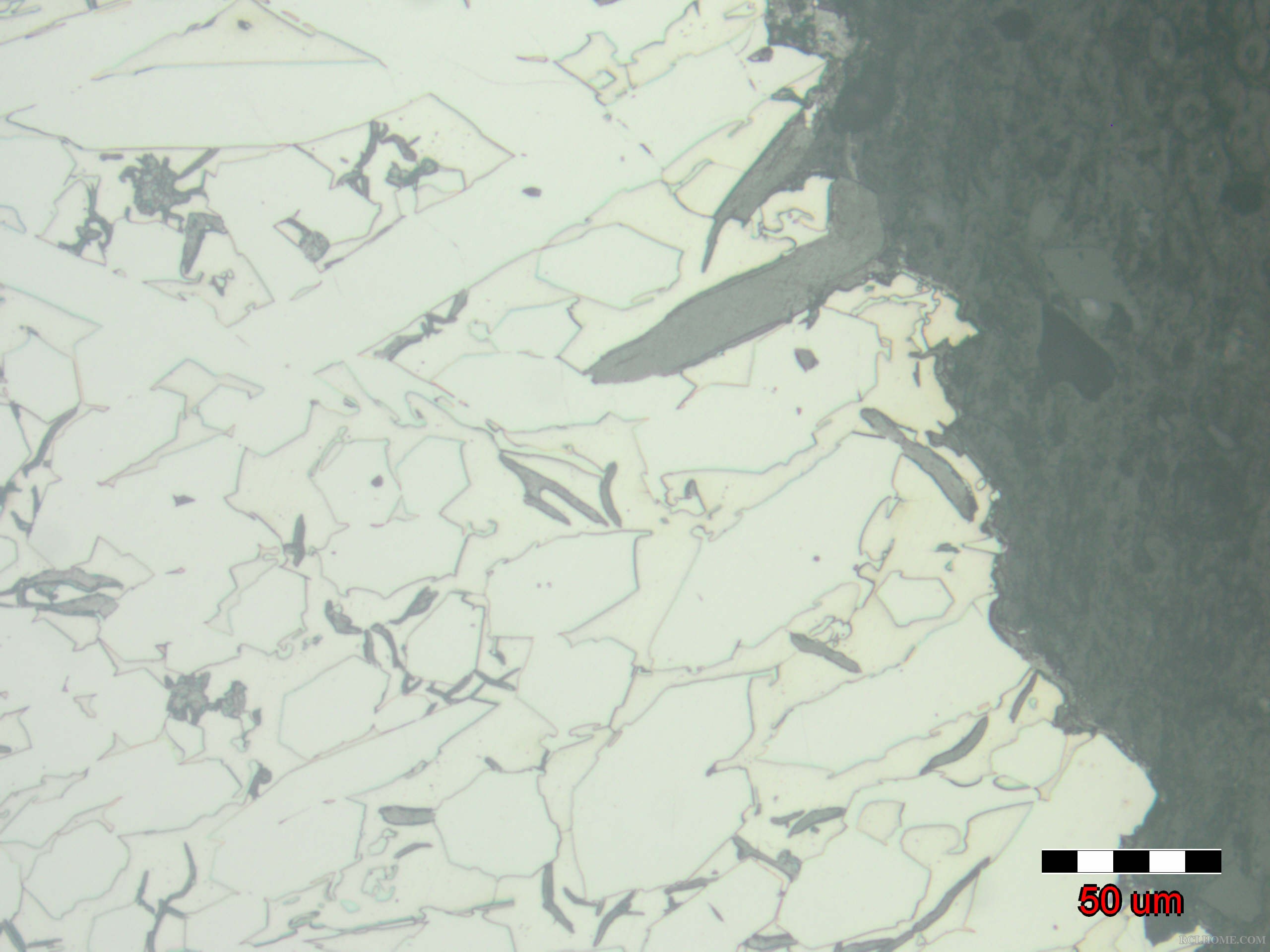

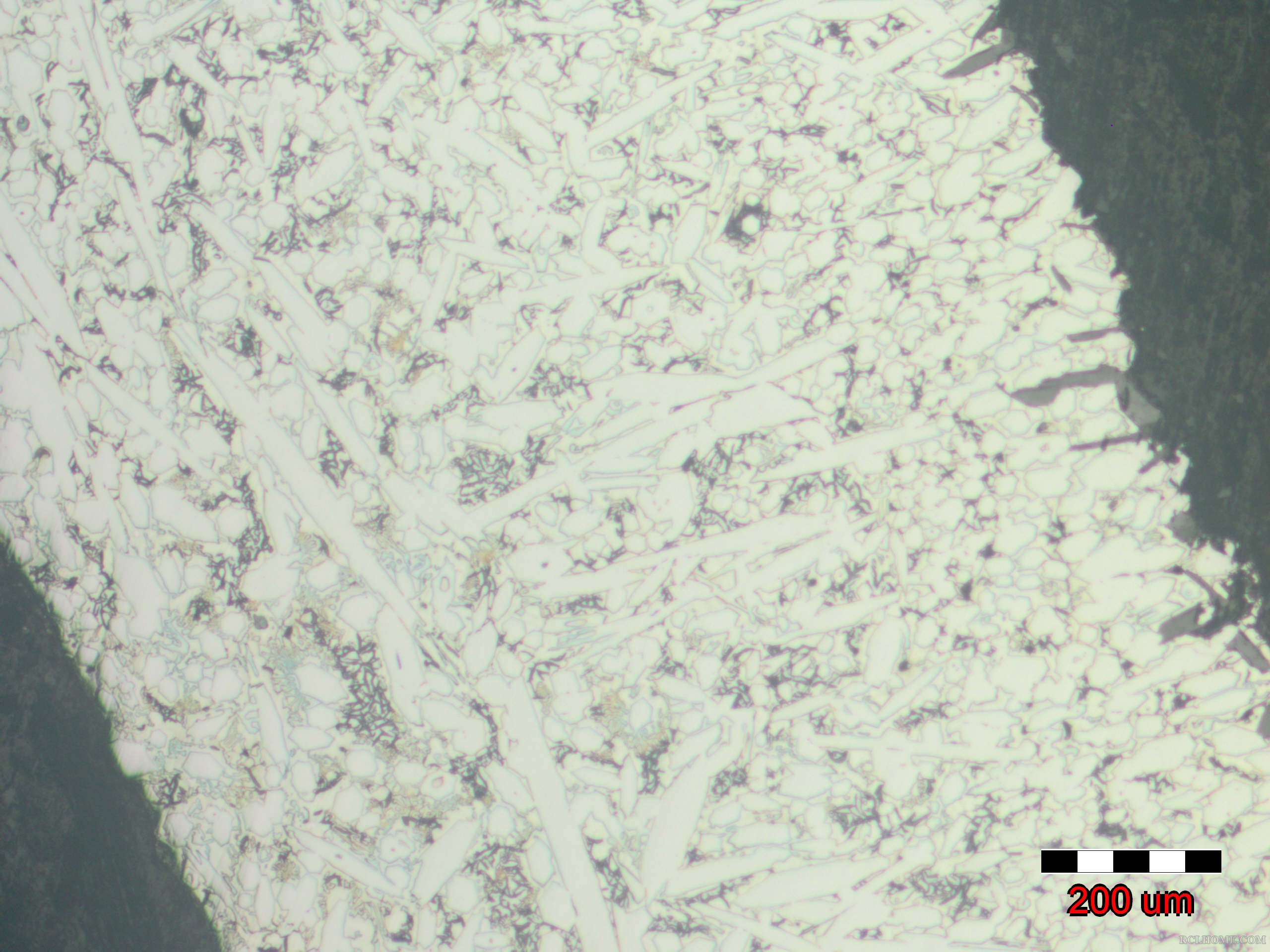

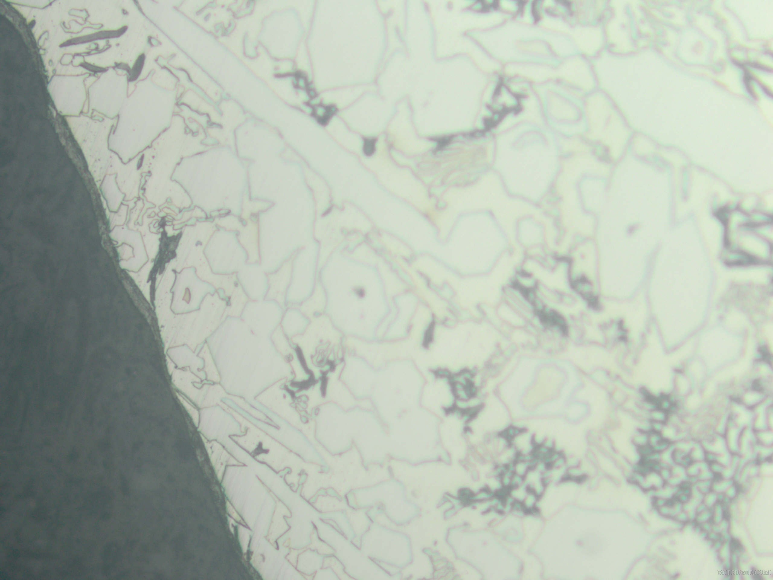

 楼主| 发表于 2013-5-24 14:44:25 | 显示全部楼层
硬掰了一片零件下来,送检了,铁匠总算等来了实验室的检测照片,娃娃,上菜了。
100X,全截面:
400X 心部组织
200X 背面的表面组织
400X 背面的表面组织
1000X背面的表面组织

 楼主| 发表于 2013-5-24 15:00:03 | 显示全部楼层
添一张400X的正面照片:
解释一下,背面指得是和料架接触的,粘住的那个面。
发表于 2013-5-24 15:01:06 | 显示全部楼层
100X,全截面:
是铸态的柱状晶体与多边形的晶体组成。说明材料处于半熔化状态。
 楼主| 发表于 2013-5-24 15:03:23 | 显示全部楼层
吉祥如意 发表于 2013-5-24 15:01
是铸态的柱状晶体与多边形的晶体组成。说明材料处理半熔化状态。
这个我同意,比较正面和背面是否有差异?
另外,从组织来看,这个含碳量对不对?
发表于 2013-5-24 15:05:07 | 显示全部楼层
那灰色条状是什么?石墨么?
发表于 2013-5-24 15:06:24 | 显示全部楼层
Adam 发表于 2013-5-24 14:55
对于大部分材料来说
压力增加,熔点增加 (你说反了 )
什么原因造成材料的熔化呢。

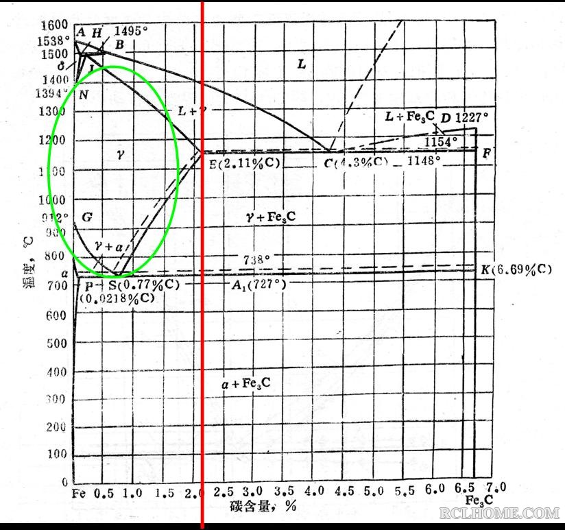

 楼主| 发表于 2013-5-24 15:13:09 | 显示全部楼层
看看相图吧,固相线和碳含量是什么关系?
发表于 2013-5-24 15:14:54 | 显示全部楼层
aaron01 发表于 2013-5-24 15:00
添一张400X的正面照片:
质疑硫化锰导致工件的过早熔化。
可否检验一下:硫和锰的含量。

发表于 2013-5-24 15:22:05 | 显示全部楼层
应该不是石墨,不具备生成石墨的条件。
 楼主| 发表于 2013-5-24 15:28:49 | 显示全部楼层
吉祥如意 发表于 2013-5-24 15:22
应该不是石墨,不具备生成石墨的条件。
从形态来看,我觉得像是石墨,类似灰铸铁。
如果碳浓度提高到这种程度,
是不是可以解释为什么会熔化了?
注意看,正面和背面的这种条状物数量相差很多!
发表于 2013-5-24 15:30:06 | 显示全部楼层

形成石墨的基本条件是碳含量要等于或大于过共析范围。
 楼主| 发表于 2013-5-24 15:33:14 | 显示全部楼层
吉祥如意 发表于 2013-5-24 15:30
难道材料还含有铜元素?
CFC板是什么做的?
碳碳纤维编的,手摸两下,手都黑了,和零件接触的地方在高温下会不会有固体渗碳效应?

 楼主| 发表于 2013-5-24 15:43:23 | 显示全部楼层
所以因为 发表于 2013-5-24 14:41
20低碳钢的熔点是否超过1300℃?我做高速钢记得1300℃多一点(跑温),高速钢熔化,A3钢(夹具)没有反映 ...
铁碳二元相图上说,碳含量和熔化温度有关,碳含量大于2.11%的话,1150C就开始出液相了,而20钢的熔点却很高的。

 楼主| 发表于 2013-5-24 15:52:52 | 显示全部楼层
吉祥如意 发表于 2013-5-24 15:49
那么,石墨是如何形成的?材料内部的。固体渗碳也主要是通过气体交换进行的。 ...
CFC板说白了和石墨一样,就是纯碳,和铁接触的面上碳扩散。
固体渗碳的话,靠的就是这个,而不是一定要先气体,再渗碳。

发表于 2013-5-24 15:54:37 | 显示全部楼层
给个思路,也许是误导。
当把两种金属紧贴放在一起的时候,会发生互渗的现象。
铁匠把305与CFC放在一起。就给出的图片看,不仅305熔化了,CFC也应该熔化了。
残阳的一个荒谬想法:
两者紧贴面在高温时发生了渗透、扩散,渗透后305的熔点降低,发生熔化,二者的界面往里推移。。。
哈哈,很荒谬吧。
