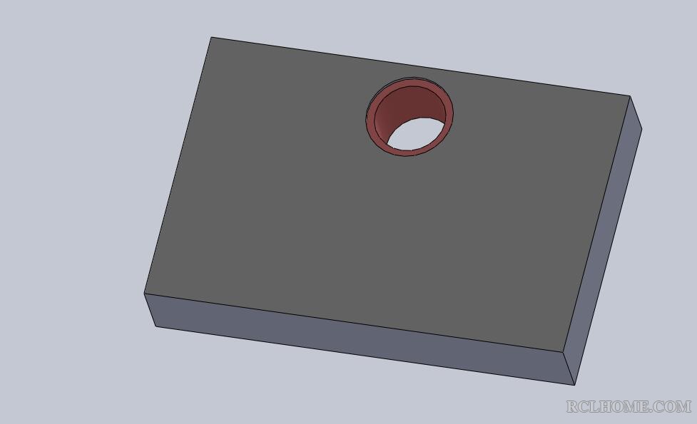

发表于 2013-5-26 20:32:51 | 显示全部楼层 |阅读模式
45钢通孔,孔深7.8,层深0.8-1 HRC50-60,如何达到要求

发表于 2013-5-27 11:13:47 | 显示全部楼层
是感应淬火,还是渗碳淬火,技术要求要求层深公差小。

发表于 2013-5-27 11:56:09 | 显示全部楼层
感应器制作非常困难。一般的做不了。而且必须高压水冷却。

 楼主| 发表于 2013-5-27 12:26:51 | 显示全部楼层
感应淬火

 楼主| 发表于 2013-5-27 12:30:36 | 显示全部楼层
还是老吉很,球虽没进,但打到门框上了。

发表于 2013-5-27 13:11:03 | 显示全部楼层
本想飘飘来补射上一脚。
在解决了感应器的基础上,采用高频扫描淬火工艺。
几块板子重叠一起,进行扫描淬火。即高效又安全。

发表于 2013-5-27 14:07:36 | 显示全部楼层
先生做个,自喷事感应器试试。比绕制的感应器效果好,因您的产品孔不是很深。

发表于 2013-5-27 14:52:34 | 显示全部楼层
那就激光淬火。

 楼主| 发表于 2013-5-27 15:06:41 | 显示全部楼层
层深不够

发表于 2013-5-27 15:53:15 | 显示全部楼层
您这个工件能不能旋转,产品尺寸?

 楼主| 发表于 2013-5-27 16:44:38 | 显示全部楼层
随风飘飘 发表于 2013-5-27 15:53
您这个工件能不能旋转,产品尺寸?
不好旋转

发表于 2013-5-27 17:31:40 | 显示全部楼层
难道是使用先生说的旋转感应器吗?

 楼主| 发表于 2013-5-27 18:42:48 | 显示全部楼层
试验即将成功。。。。。。

 楼主| 发表于 2013-5-31 07:47:55 | 显示全部楼层
试验成功。方法是浸水淬火。
