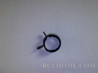

1369722469259.jpg 厚度才1mm的管夹

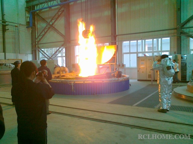

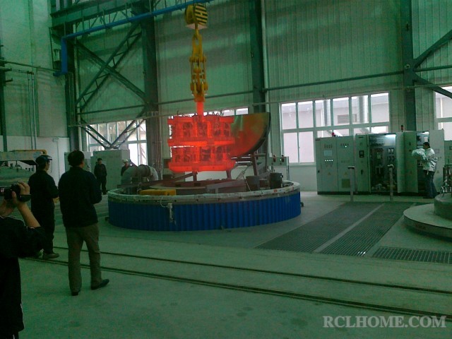

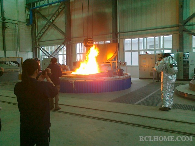

看来承担责任的事还是很多人不敢做啊!不给我说真实情况我怎么去说啊。我还说叫上面扣我和记我过了,是我叫他们帮我做的啊!他们这些新手没做过见得太少了,一看冒火就怕了。我还算见得多一点的了。第一次见这个他们肯定不习惯。 20110310422.jpg 20110310423.jpg 20110310424.jpg

就这么开放式的油槽吗?为什么不加个盖板?

 楼主| 发表于 2013-5-28 20:31:46 | 显示全部楼层
我们这个有盖子啊。只是上面吊住一直淬,没有放下去的。我们的工件全部放下去以后,周围有个管道,打开高压氮气马上熄灭火的,但是必须等工件全部下油再开高压氮气。这里发的还没完全放下去了。

这个油槽和我们的很相似。油槽口布设有氮气帘装置。
