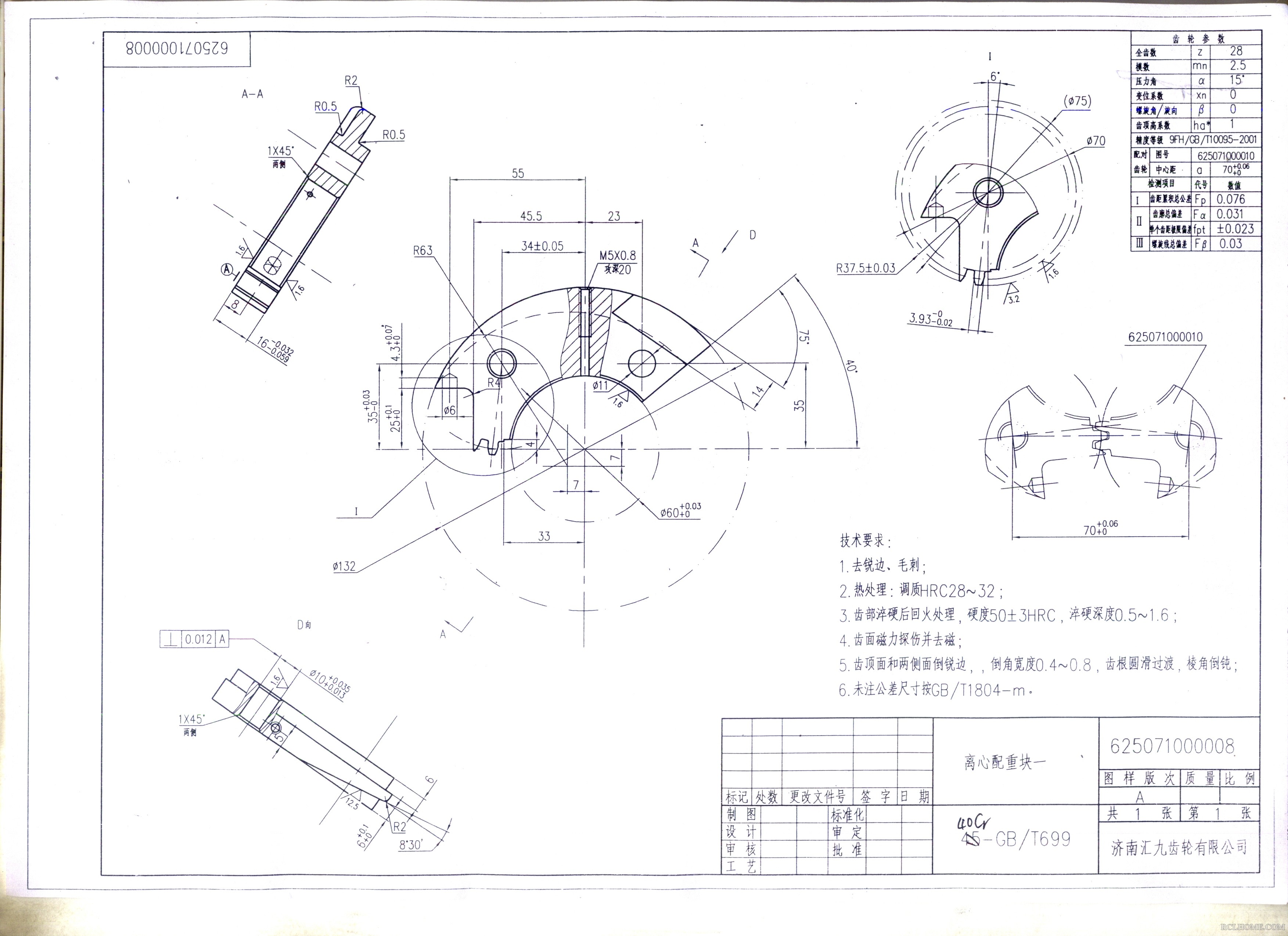

这个产品如何进行感应加热淬火(1)?
发表于 2013-6-2 15:39:27 | 显示全部楼层 |阅读模式
看附件

发表于 2013-6-3 10:49:17 | 显示全部楼层
对齿部有8mm的矩形铜管,做成U型感应器,齿部在中间加热,做个工装,加热后,立即冷却!

发表于 2013-6-7 22:29:55 | 显示全部楼层
如要求齿面淬火可作u形感应器单个齿在u型中,要求齿面齿根淬火可作A型感器,感应器在两齿之间

 楼主| 发表于 2013-6-8 09:59:52 | 显示全部楼层
安雅 发表于 2013-6-7 22:29
如要求齿面淬火可作u形感应器单个齿在u型中,要求齿面齿根淬火可作A型感器,感应器在两齿之间 ...
      这么小的模数能做A型感应器?
