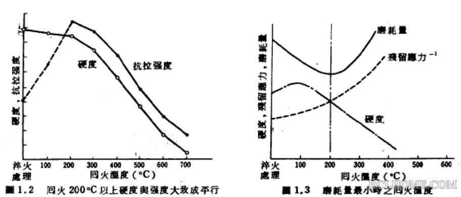

发表于 2014-4-6 08:54:49 | 显示全部楼层
如果相同的材料,表面硬度一样但有效硬化层深度不一样,那种材料在相同的工况下更耐磨?
发表于 2014-4-6 09:39:14 | 显示全部楼层
ywjianghu 发表于 2014-4-6 08:43
中碳钢渗碳,表面碳量大致是多少?
一般会超过0.85-1.1 这个范围吧?
           含碳量达到0.60%就不能称之为中碳钢了
发表于 2014-4-6 09:41:13 | 显示全部楼层
cnszgong 发表于 2014-4-6 08:54
如果相同的材料,表面硬度一样但有效硬化层深度不一样,那种材料在相同的工况下更耐磨? ...
         这不仅要看最表面的马氏体形态及碳化物数量、形态及分布,还要看硬化层的碳浓度或硬度梯度分布情况了

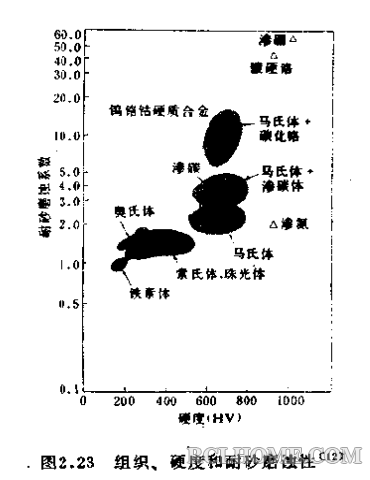

发表于 2014-4-6 09:48:44 | 显示全部楼层
        组织、硬度和耐磨蚀性
所以因为 + 10
