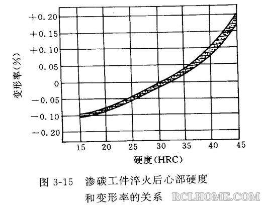

发表于 2012-12-27 15:39:33 | 显示全部楼层
渗碳工件的淬火变形规律可以用相同的方法分析。渗碳件的淬火温度通常为800~820℃,淬火时渗碳层的高碳奥氏体从淬火温度冷却至Ms点温度区间内将发生明显的热收缩;而同时心部低碳奥氏体转变为铁素体和珠光体、低碳贝氏体或低碳马氏体。不论转变为何种组织,心部都因组织比体积的增大而发生体积膨胀,结果在渗碳层与心部产生较大的内应力。一般来说,未淬透的情况下,由于心部的相变产物为屈服强度较低的铁素体和珠光体,因而心部在渗碳层热收缩的压缩应力作用下,沿主导应力方向产生收缩变形;当心部的相变产物为强度较高的低碳贝氏体和低碳马氏体时。表层高碳奥氏体则在心部胀应力作用下产生塑性变形,结果沿主导应力方向而胀大。
发表于 2012-12-27 15:41:22 | 显示全部楼层
随着渗碳钢碳含量和合金元素含量的增加,渗碳件淬火后心部硬度升高,主导应力方向胀大倾向增大。图3-15为渗碳工件主导应力方向的变形率随心部硬度的变化曲线。当心部硬度为28~32HRC时,渗碳工件的淬火变形很小。随着心部硬度的升高,胀大变形倾向增大。很明显,提高淬火加热温度,选用剧烈的淬火冷却介质,提高渗碳钢的淬透性等凡导致渗碳工件心部硬度升高的因素,都会增大渗碳工件沿主导应力方向的胀大倾向。
20CrMnTi钢和20CrMo钢制造的七种花键孔齿轮经过碳氮共渗淬火回火后的变形规律,发现花键孔产生了收缩变形,收缩的大小与心部硬度和钢的碳含量有关,碳含量偏下限的收缩变形量较小,心部硬度超过40HRC时,变形量显著增大。

 楼主| 发表于 2012-12-27 15:57:13 | 显示全部楼层
       请问,这个图片来自那个文献,能否提供以下它的文献索引?是不是金荣植先生的《齿轮热处理实用技术500问》

发表于 2012-12-27 17:12:14 | 显示全部楼层
孤鸿踏雪 发表于 2012-12-27 15:57
请问,这个图片来自那个文献,能否提供以下它的文献索引?是不是金荣植先生的《齿轮热处理实用技 ...
回杨工,不是在金荣植先生的《齿轮热处理实用技术500问》里找的,我这是自己搜集的关于热处理变形的资料。
